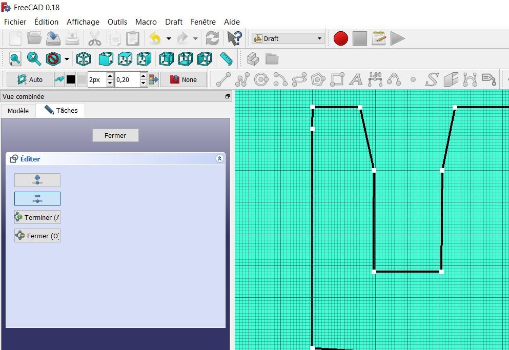

je comprends pas, une fois je peux sélectionner, une autre fois impossible j'ai cherché partout, pas trouvé la raison
voilà où j'en suis après deux heures, j'ai essayé avec moray, trois minutes, là avec freecad deux heures,
il y a un truc ou pas ? et pas moyen de faire autrement qu'en cliquant avec la souris
ou j'ai mal fait quelque chose ?

Qu'est ce que tu essayes de faire, et surtout (amicalement) qu'est ce que tu fous dans "draft" ?? A 95%, dans FreeCad, on est soit dans "Part design" ou "Part" (tout court).

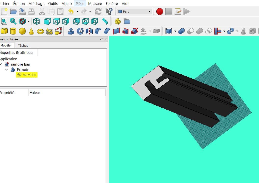

pour faire un support le long de la base de mon caisson, pour faire une forme biscornue, j'ai toujours pratiqué ainsi
pour faire un solide aux formes bizarroïdes, genre rainurés, c'est super facile et rapide, tu fait le plat comme je l'ai fait précédemment, tu passes dans parts, et tu fait une extrusion, c'est super rapide,
le problème est que j'ai un bug, je ne peux pas répéter l'opération de bouger un point sur draft plus de deux ou trois fois, que ce soit pour bouger, ajouter ou supprimer un point. je ne peux plus les sélectionner, puis ça revient de nouveau, c'est pourtant la mêmopire de l'ordi, 16 go, proc ryzen 3.6 ghz
et ça te donne ça un fois fait:

là j'ai réussi à bouger quelques points sous draft, mais pour l'éditer, on peut lenfaire également dans "part",

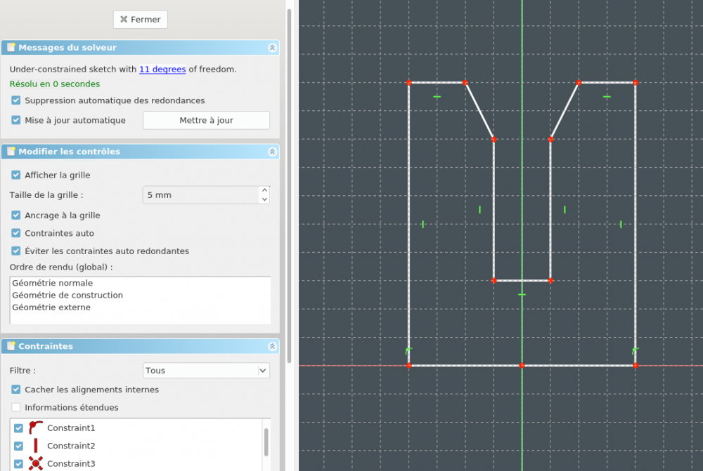

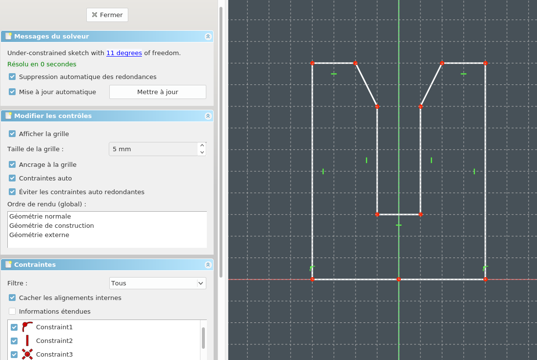

ok, je me suis makl exprimé, j'ai  réessayé une enième fois avec l'autre façon, j'ai le même problème avec sketcher
pourquoi je ne peux pas rajouter un point à la souris, que ce soit avec draft ou sketcher ?
je peux supprimer des points créés, je peux en créer autant que je veux pendant la construction,
une fois la forme faite et extrudée  je peux en supprimer autant que je veux, mais impossible d'en rajouter un,

Il y a 2 heures, bblt a dit :
En fait, tu veux couper un segment de droite en 2.
Effectivement, ce n'est pas possible. Il faut supprimer le segment et en recréer 2.
Mais c'est un manip que l'on fait rarement si, avant de se lancer, on a bien réfléchi à la façon de faire sa pièce.

ça y est, je viens de trouver, il est 1 h00 du mat, deux jours que je cherche,  c'est pas un bug du programme,
il y avait un prog alacon, mise a jour automatique epson, qui cherchait en permanence une mise a jour, le proc fonctionnait à 98% et 75 % de mémoire utilisée par intermittence (en fait assez souvent), il y en avait deux mcaffee aussi et le cloud,  j'ai viré la mise à jour epson, désactuvé mac affee ( les mises à jour et le cloud), et là miracle, j'ai retrouvé mes points,  je viens de rajouter 35 points, de les supprimer, et de les rajouter, ras. en 3 minutes pièce faite avec l'extrusion
mais il y en encore 1, de temps en temps le proc monte à 55% et 45% de mémoire utilisée. sans raison apparente.
