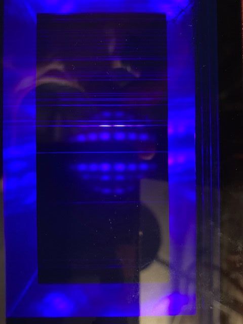

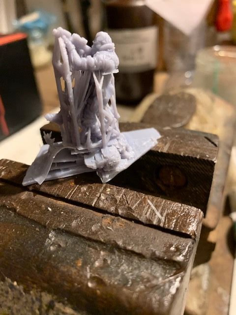

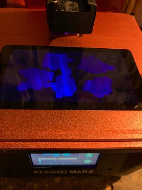

Bernard Kestelyn Posté(e) Février 27, 2021 Posté(e) Février 27, 2021 (modifié) Bonjour, Je possède une Elegoo Mars depuis quelques mois. Après plus d'une centaine d'impression, j'ai commencé à avoir des problèmes avec l'apparition de strates de résine sur la partie inférieure (couches de début - cfr photo résine grise Elegoo - paramètres toujours les mêmes qui me donnaient initialement de très bons résultats) ainsi qu'une ligne de contour durcie sur le support et des résidus solides collés au FEP. Après plusieurs essais, j'avais toujours les mêmes problèmes, j'ai donc pris une photo de l'ecran LCD au départ de l'impression et une photo du test. Je remarque des lignes qui ne devraient pas être là. Serait-ce un problème d'ecran LCD (à changer) ou de carte mer de la machine? Merci. Bernard Modifié (le) Février 27, 2021 par Bernard Kestelyn
Curlybis Posté(e) Février 27, 2021 Posté(e) Février 27, 2021 Commence par vérifier que le cable de l'écran est bien enfoncé. Ensuite, si ca continue, il sera effectivement à changer.
Bernard Kestelyn Posté(e) Mars 14, 2021 Auteur Posté(e) Mars 14, 2021 Salut, j'ai bien changé mon écran LCD et tout est fonctionnel à nouveau. Merci.
