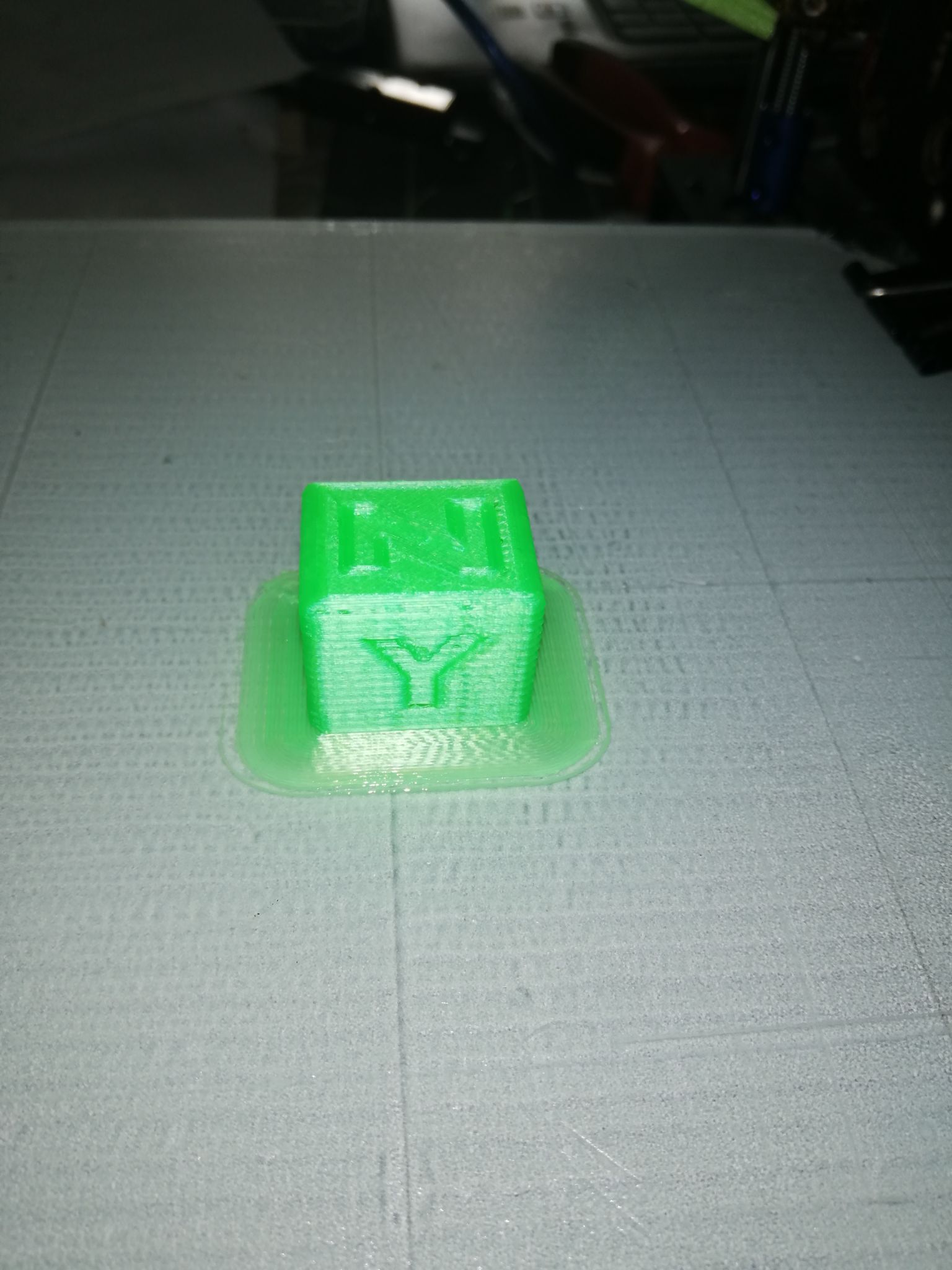

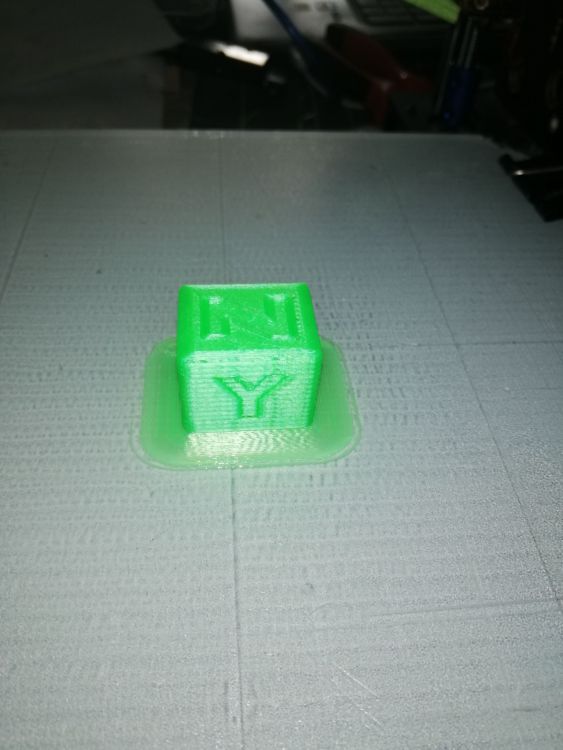

sarsarote Posté(e) Mars 5, 2021 Auteur Partager Posté(e) Mars 5, 2021 (modifié) oui tout se déplace comme il faut sauf axe du plateau y je supose désolé comment je peut testé si les distance son bonne? voici le photo du cube Modifié (le) Mars 5, 2021 par sarsarote Lien vers le commentaire Partager sur d’autres sites More sharing options...

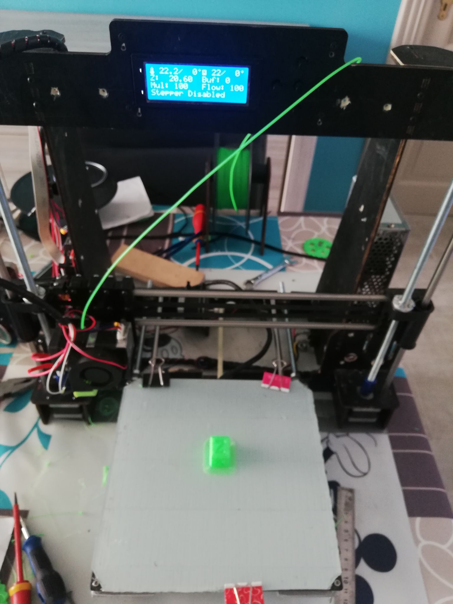

jmarie3D Posté(e) Mars 5, 2021 Partager Posté(e) Mars 5, 2021 (modifié) Tu dis que l'axe Y ne se déplace pas comme il faut, c'est-à-dire ? Pour mesurer le déplacement, tu amènes ta buse près du plateau, tu poses un réglet avec le 0 face à la buse et dans le sens Y et tu demandes une avance de 100mm sur Y. Tu regardes sur ton réglet si la buse est en face du 100. Ce n'est pas précis au 1/10mm, mais comme tu dis que tu as 25mm au lieu de 20, c'est un essai suffisant pour voir le problème. Modifié (le) Mars 5, 2021 par jmarie3D Lien vers le commentaire Partager sur d’autres sites More sharing options...
sarsarote Posté(e) Mars 6, 2021 Auteur Partager Posté(e) Mars 6, 2021 bonjours je vais faire le teste avec la règle pour voir si il se déplace bien ou pas pour tout les axes et on verra encore merci pour ta patience et ton aide Lien vers le commentaire Partager sur d’autres sites More sharing options...
sarsarote Posté(e) Mars 6, 2021 Auteur Partager Posté(e) Mars 6, 2021 le y se deplace de 55 au lieu de 50 le x se deplace de 50 sur 50 ok le z se deplace de 10 sur 10 ok Lien vers le commentaire Partager sur d’autres sites More sharing options...
jmarie3D Posté(e) Mars 6, 2021 Partager Posté(e) Mars 6, 2021 C'est la poulie d'origine ou tu l'as changée ? Je ne me souviens plus si on peut changer les steps dans le menu du firmware d'origine. Tu n'y aurais pas touché ? Lien vers le commentaire Partager sur d’autres sites More sharing options...
sarsarote Posté(e) Mars 6, 2021 Auteur Partager Posté(e) Mars 6, 2021 je ne sais plus tu me mes le toute je ne sais pas si on sais changé le step Lien vers le commentaire Partager sur d’autres sites More sharing options...
sarsarote Posté(e) Mars 6, 2021 Auteur Partager Posté(e) Mars 6, 2021 je crois que j'ai trouvé le problème j'avais changé l'engrenage du moteur je viens de faire le teste il se déplace de 50 je vais faire le teste du cube pour être sur que c'est bon mais le problème reste le même pour moi installé marlin j'ai commandé un USBASP j'espère que ca ira ou vous avez une autre solution ? Lien vers le commentaire Partager sur d’autres sites More sharing options...

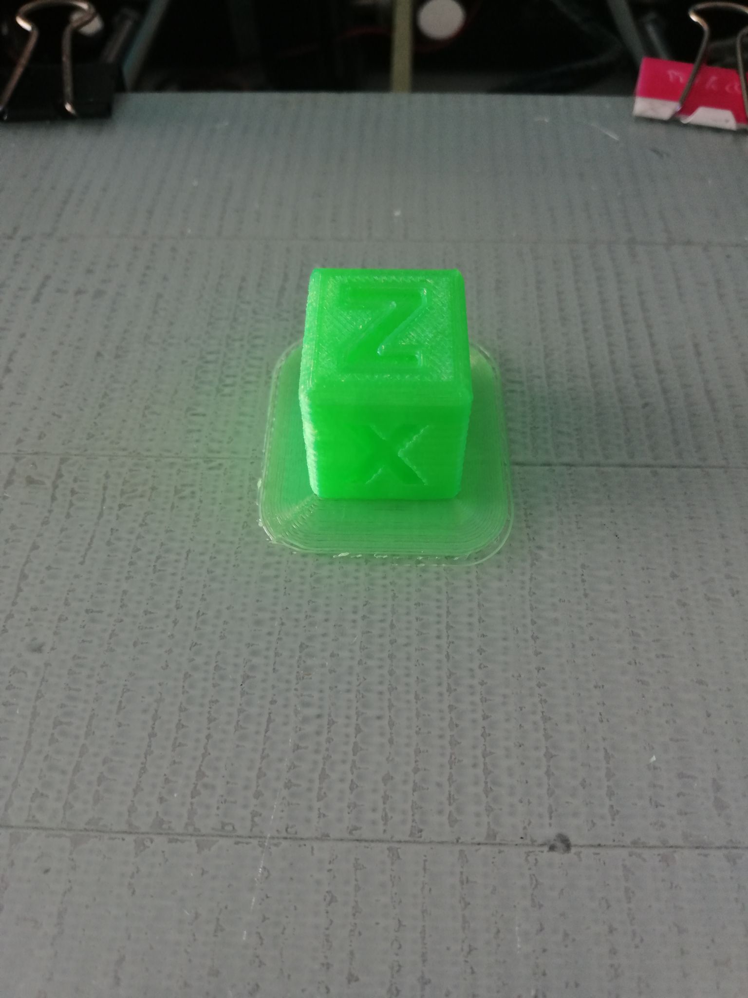

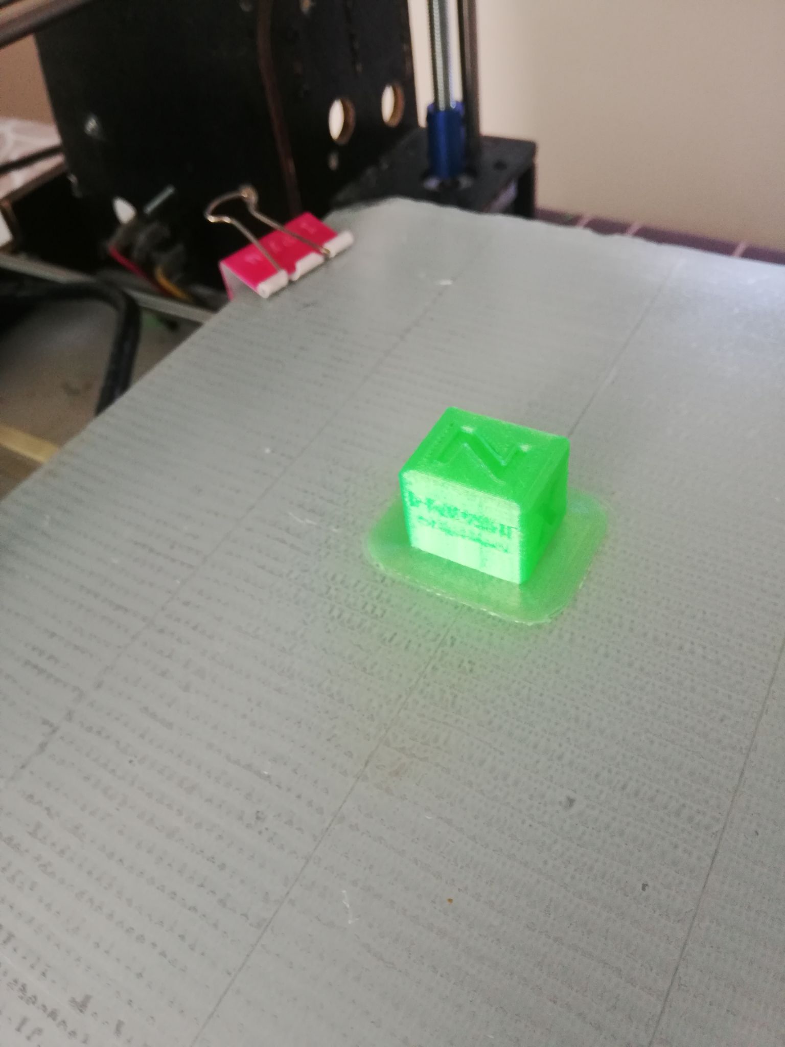

sarsarote Posté(e) Mars 6, 2021 Auteur Partager Posté(e) Mars 6, 2021 mon cube fais 20.2 20.3 pour chaque coté Lien vers le commentaire Partager sur d’autres sites More sharing options...
jmarie3D Posté(e) Mars 6, 2021 Partager Posté(e) Mars 6, 2021 Ça fait 1% d'erreur, c'est pas mal pour une Anet A8 de base. Lien vers le commentaire Partager sur d’autres sites More sharing options...
