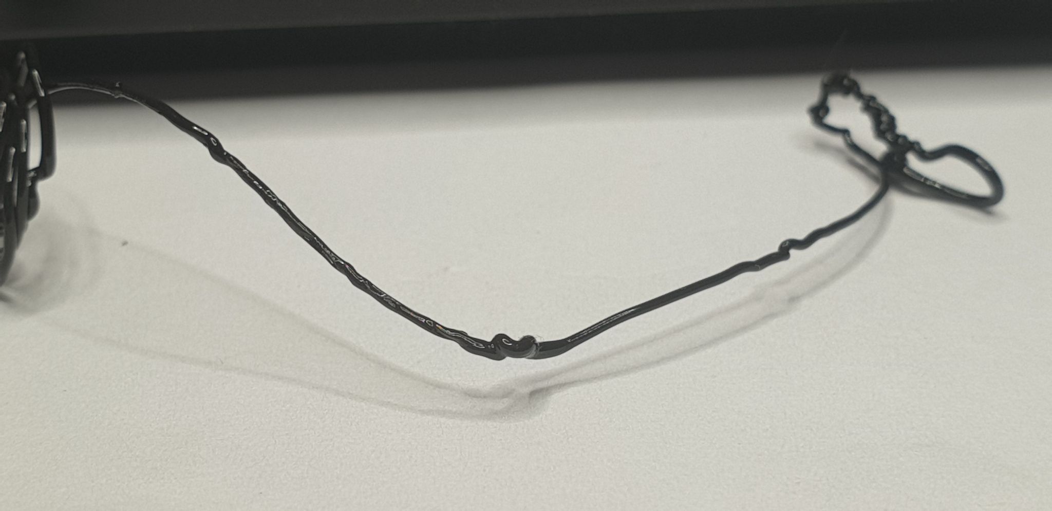

Je voudrais savoir ce que vous en pensez.
Serait-ce l'humidité qui en est la cause?
La pièce fait bien 18cm de haut et c'est le seul endroit où ca s'est produit et même pas sur tout le tour de la pièce!
Ca serait quoi la cause selon vous? Evidement c'est très zoomé, pour vous en rendre compte c'est imprimé en 0.2mm. Ah oui c'est du PLA, une bobine ouverte depuis 1 mois.
En regardant bien "Je sais que je chipote" il y a deux petites imperfections à la 6ème couche de la partie circulaire 🤪

j'ai l'impression de voir des décalages de  couches (en jaune) et une délamination (en rouge) c'est ça ton ou tes problèmes ?
20210304_115335.thumb.jpg.0f282431168e004e536ce231ab764579.jpg.77387fc5f68f0ef289e9c0c4d83df8f6.jpg
Oui en rouge c'est ça que je n'ai jamais eu... Mais c'est quoi une delamination et pourquoi ça arrive ?
Pour le jaune, si c'était un décalage en z ça le ferait sur toute la couche et pas juste sur une partie non ?
Hier dans l'après midi j'ai lancé une impression de 16h, ce matin le résultat était très mauvais. Jamais eu une impression aussi moche, il faut croire que c'est de pire en pire!
Je me dis vraiment que c'est mon filament qui a pris l'humidité car avant pendant la purge, le filament qui sortait était très lisse et régulier, là ce matin j'ai remarqué que ce n'était plus la cas du tout, c'est ce qui me fait penser à 'humidité. Regardez les photos. Je vais prendre une autre bobine et faire une impression test.
20210305_134020.thumb.jpg.dd7e8b827641f7711a6ff13c0f756bb9.jpg20210305_133902.thumb.jpg.384828c98603e052c52da39ef97fb8b0.jpg20210305_134127.thumb.jpg.79a26f767a7224ee08db1f65a0f8d0f4.jpg

mets ta bobine au four a 40° (pas plus car a 60 il se déforme ;)) pendant 2/3h
Mon four ne régule pas bien la température, et je n'ai aucun moyen de connaitre la vrai température du four, alors pour l'instant j'évite...
ça marche très bien avec un séchoir à fruits et légumes, il faut juste en trouver un qui traine dans une cuisine (ou chez les voisins) 🙂

[RESOLU]
Bon voila la conclusion:
C'était bien de l'humidité.
Je viens de finir une impression avec une nouvelle bobine, et c'est sortie nickel, aucun défaut.
Donc pour résumé et pour ceux qui voudraient savoir comment ca se manifeste progressivement je vais vous donner mes premiers symptômes que j'ai rencontrés:
- le boudin qui sort de la buse lors de la buse n'est plus aussi régulier qu'au début de la bobine
- de légères sous extrusion de temps en temps
- une première couche rugueuse
- de petites irrégularités sur le contours de temps en temps (voir photo tout en haut de ce sujet)
- puis des impressions de mauvaise qualité,
- et quand le filament a bien pris de l'humidité, il devient cassant, mais pas au début alors que ca commence à partir en vrille.

Juste pour info, je vous laisse deviner lequel est humide lequel est sec 😉
Incroyable non?!
