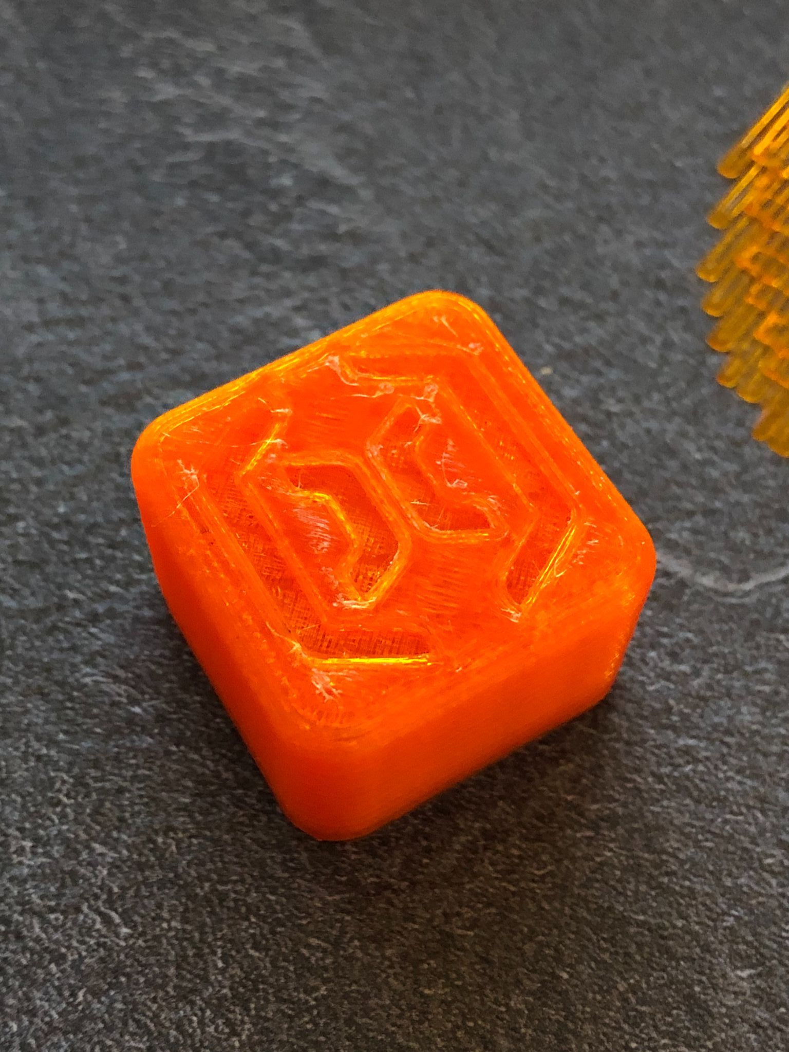

Je me suis lancer dans l'impression filament cette semaine, sur la Genius.
J'apprend petit a petit. Du coup, la première impression était top. La deuxièmes plus compliquer.

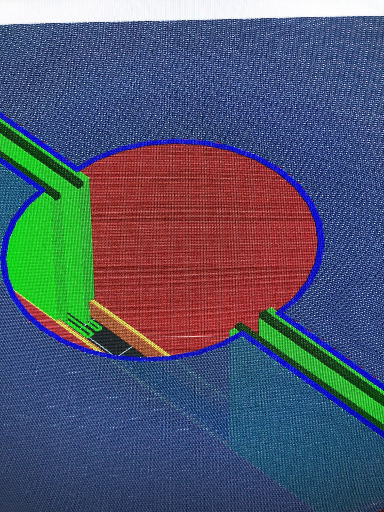

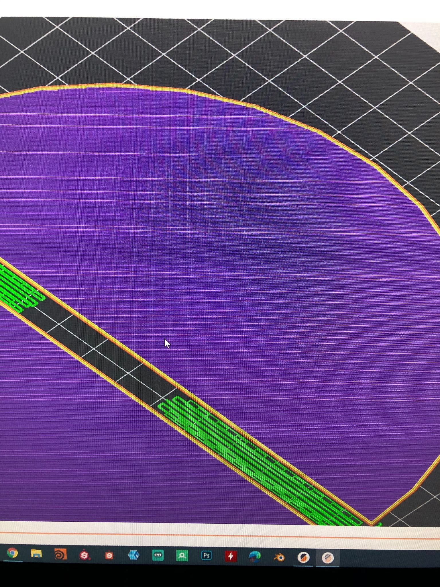

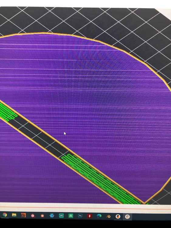

C'est un moule pour silicone.. Du coup, avec Prusa slicer, j'ai fais mes réglages En hauteur de couche 0.4, après j'ai fais mon setting sur un gars sur youtube.

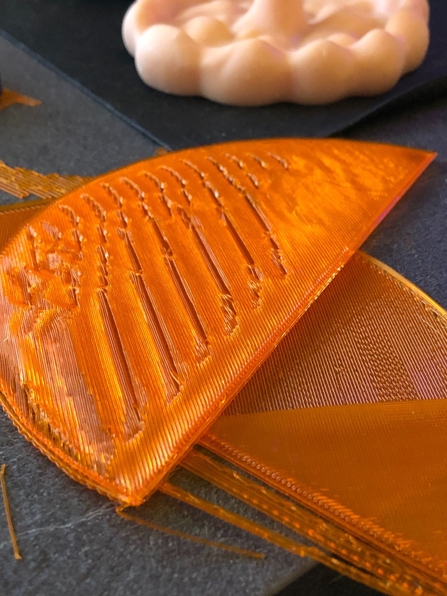

Sauf que pendant l'impression, la couche dite " remplissage du solide " a crée du Pillowing " je pense, Peut être que c'est autre chose, mais j'ai encore du mal a identifier mes erreurs.
Vous savez, vous analysez et rectifier mon problèmes ?
L'autre question, c'est:
Je fais un cylindre avec donc des faces dans le vide. J'imagine que c'est pas vraiment top. Je me demander si cela, va crée un défaut ou pas ? J'ai des support externe mais pas interne
Je ne pense pas que ta hauteur de couche doit être de 0.4, cette valeur correspond au diamètre de buse... Une hauteur autour de 0.2 serait plus judicieux.
D'autre part on dirait que tu es en forte sous-extrusion donc vérifier que tu n'es pas bouché (Titi's procédure), contrôler ton extrudeur (test des 120mm).
