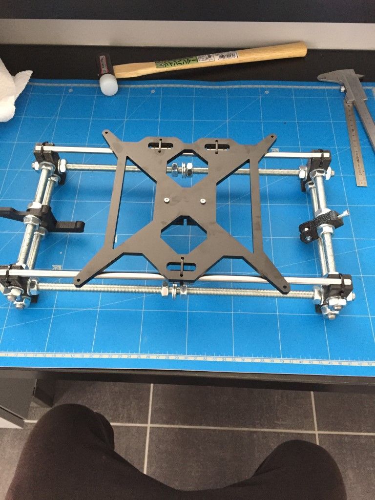

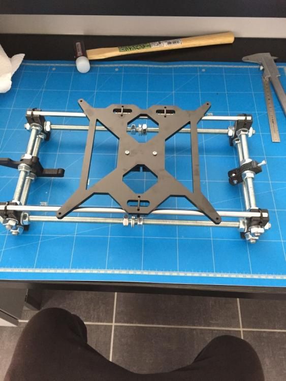

J'ai depuis peu eu le plaisir de pouvoir monter une Prusa, voici les photos des étapes de montage.
Ce sont les mêmes étapes que sur la notice de montage.
Je me dis que ça pourra aider les futur monteurs en supplément à la notice qui est bien faites. Le pas à pas est bien détaillé.

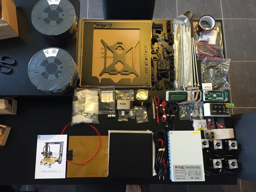

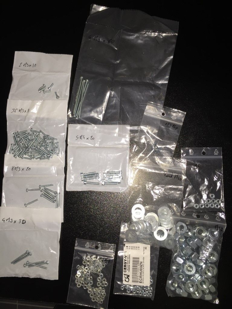

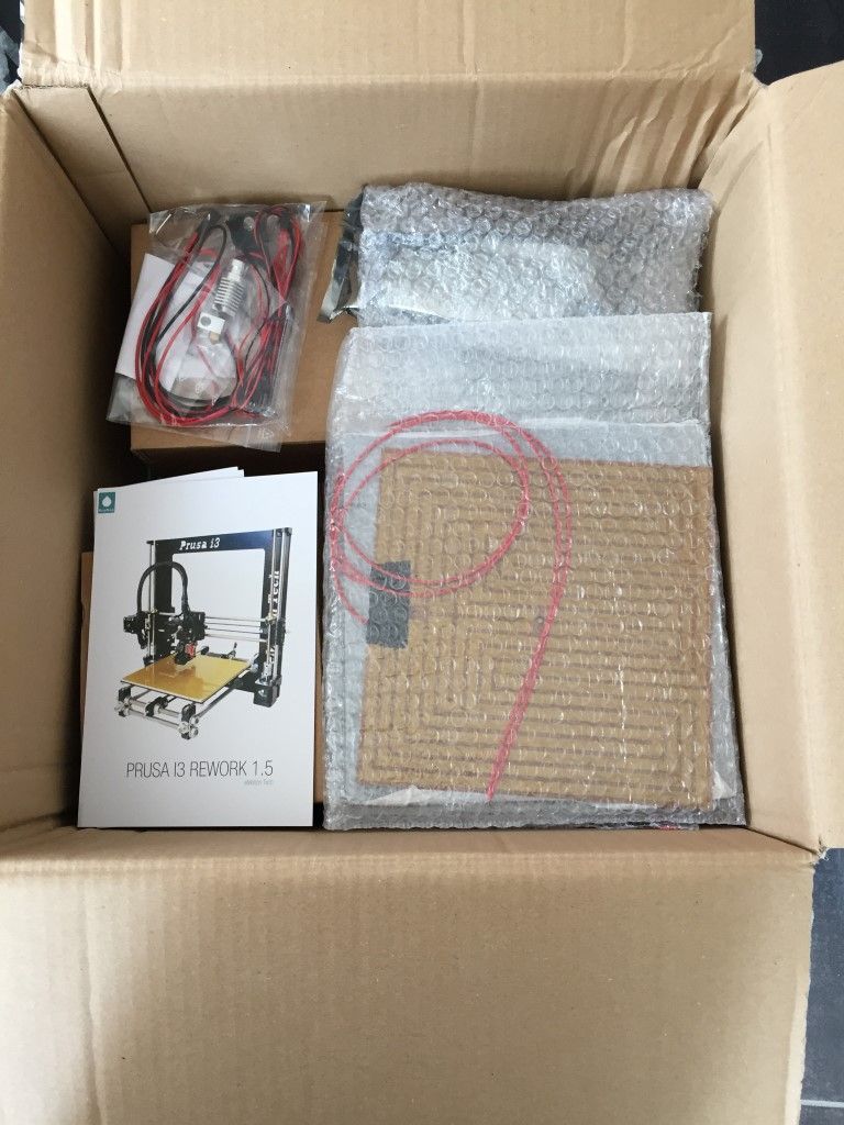

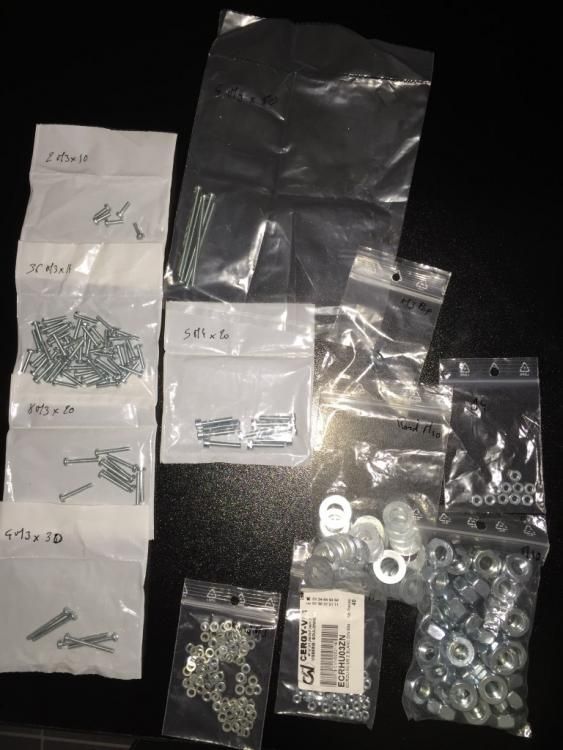

Voici déjà le carton, très bien emballé et tout est rangé et listé.

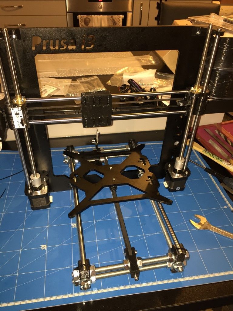

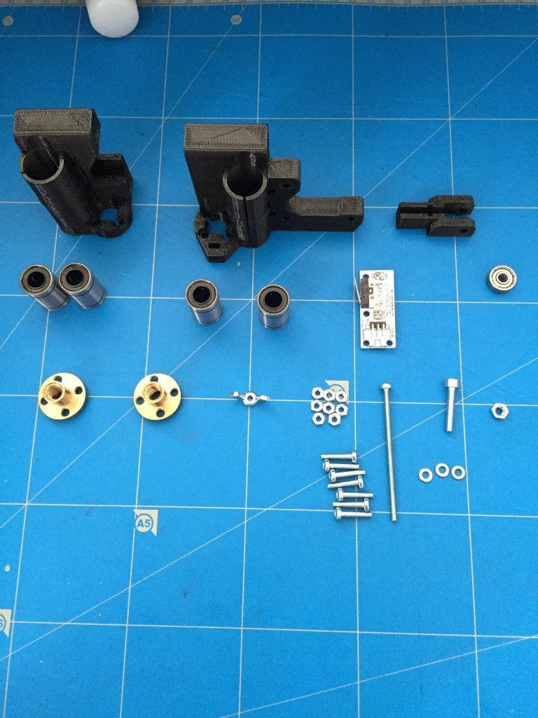

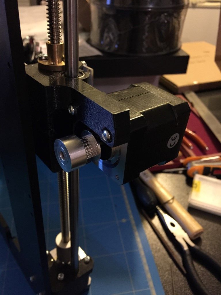

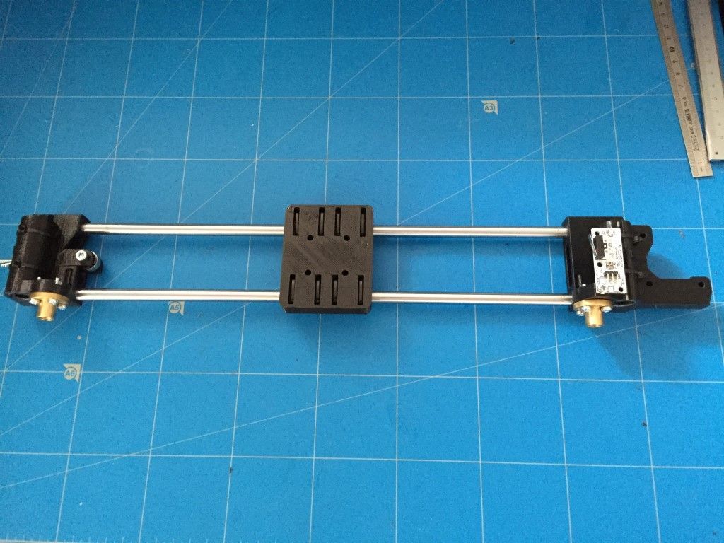

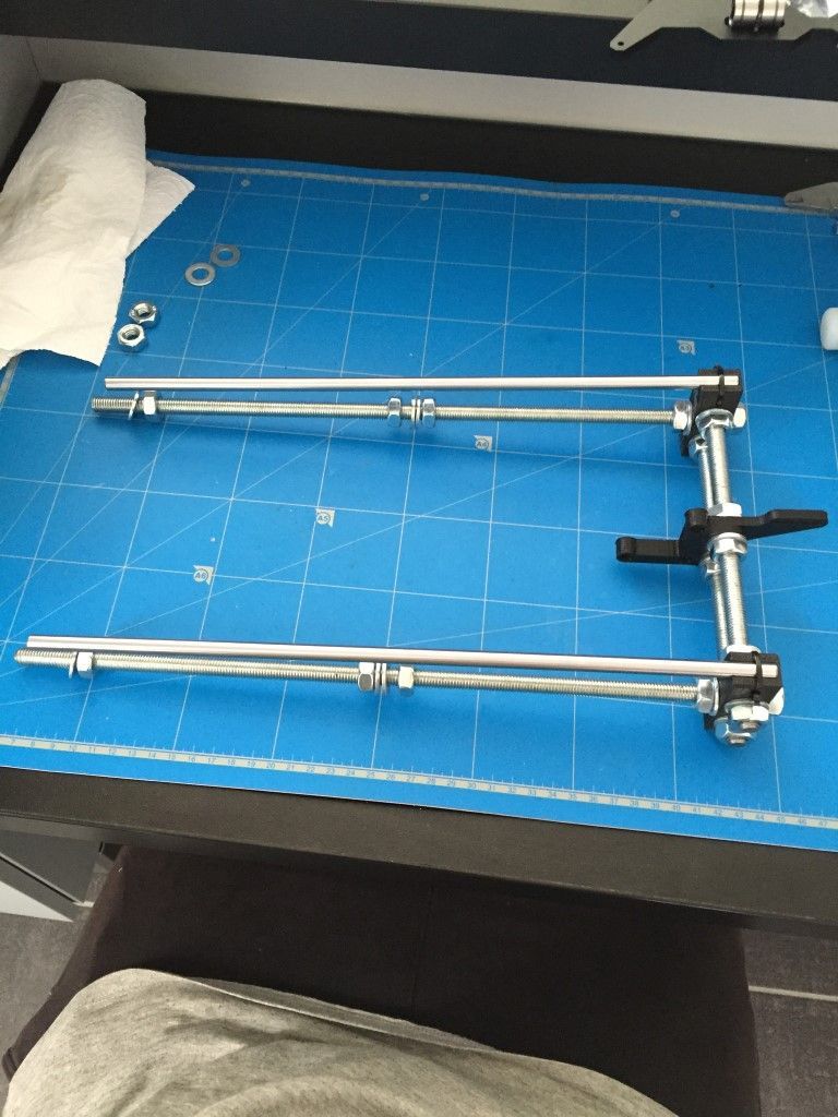

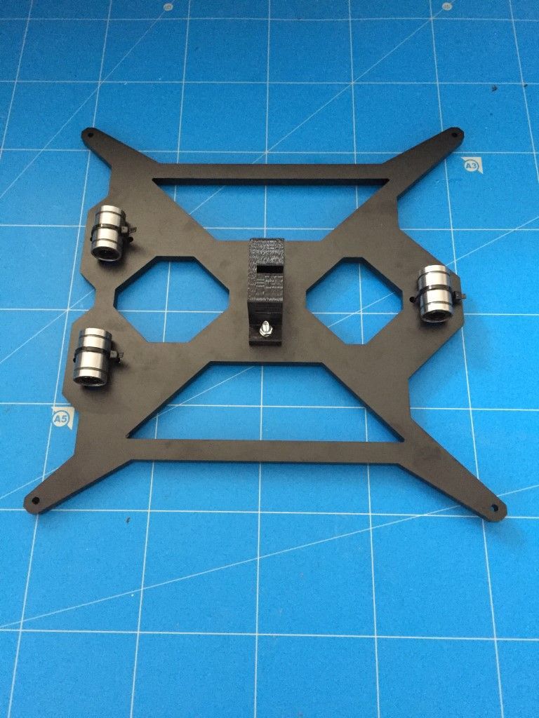

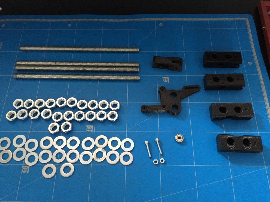

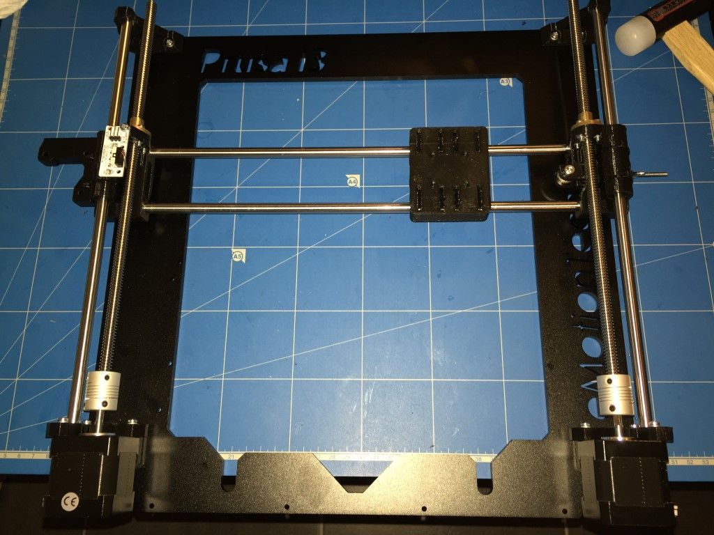

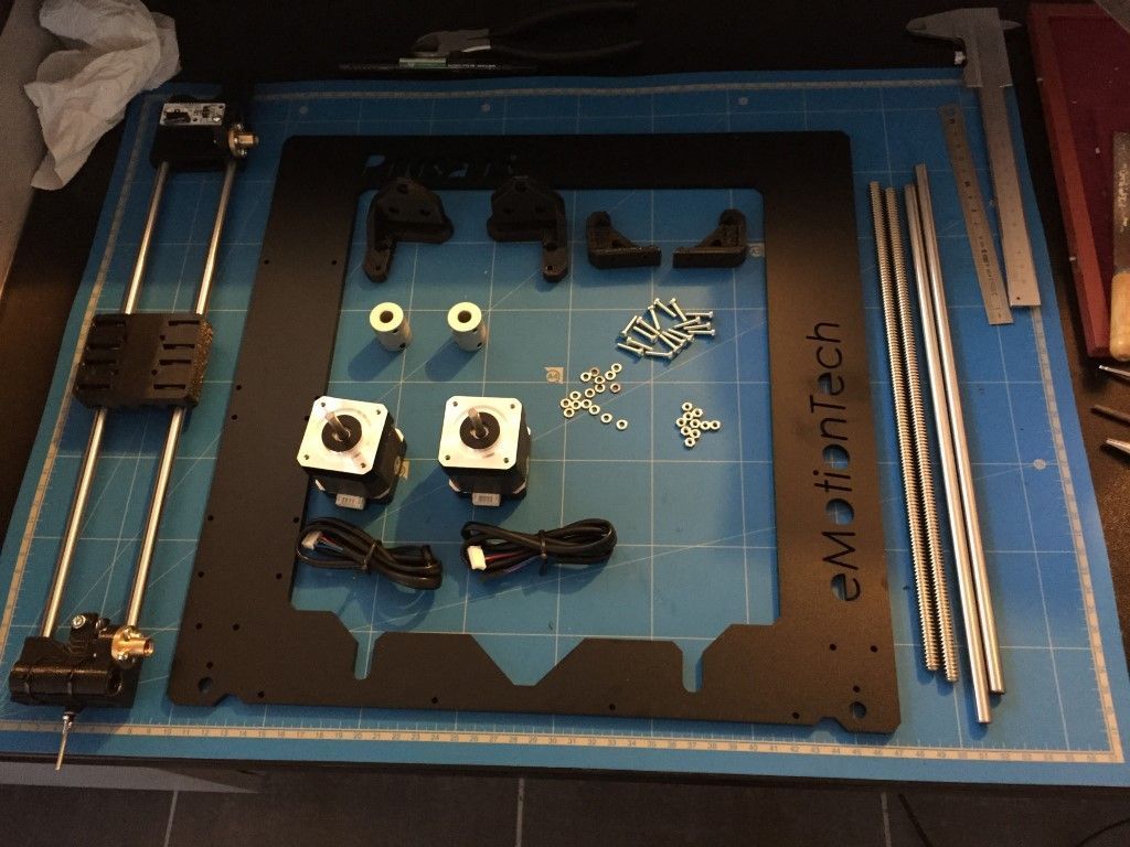

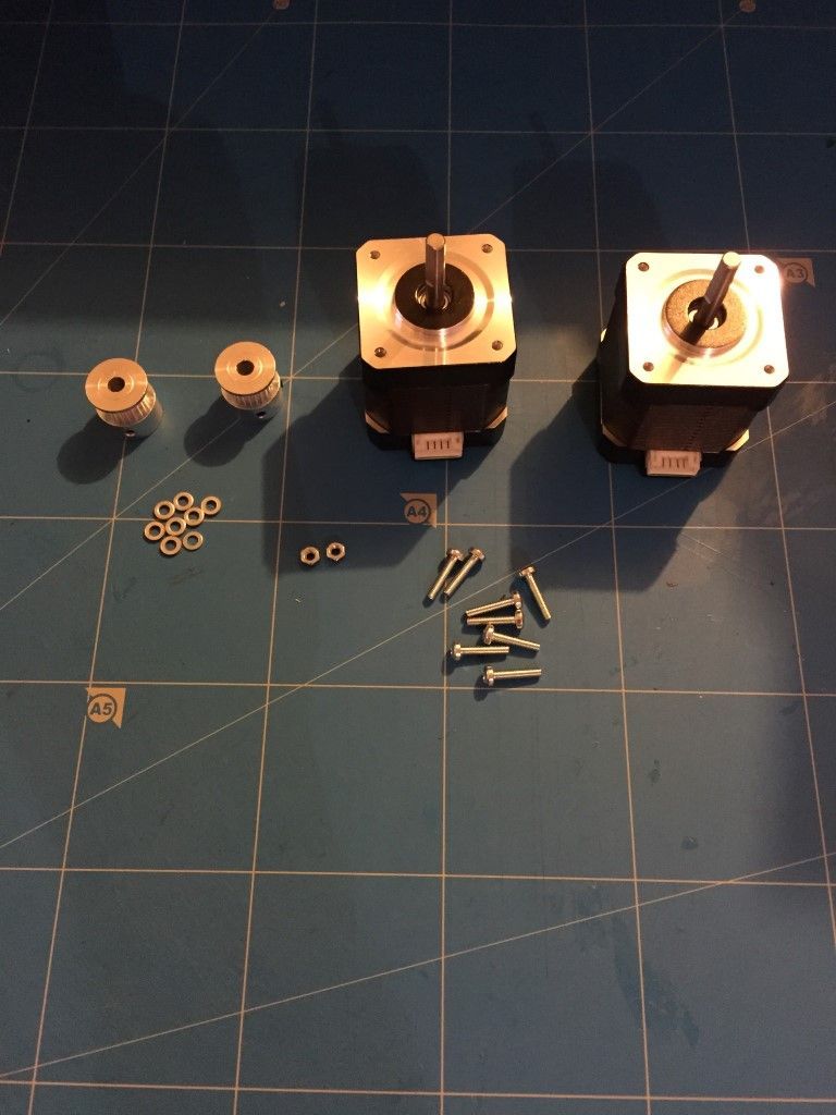

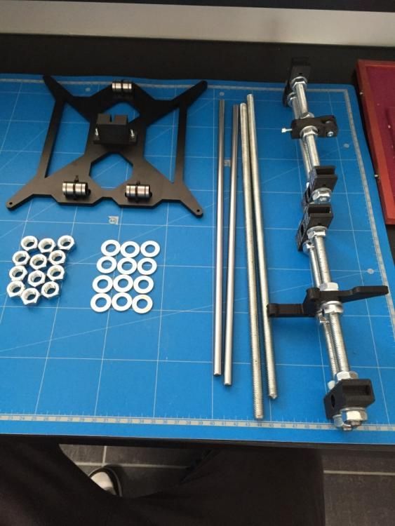

Assemblage de l’axe Z et X.
Il faut faire super attention à l'assemblage de X sur les tiges lisse .... soit mes roulements étaient pourrit, soit c'est vraiment fragile et j'y ai perdu quelques billes sur la partie droite .... ( est ce la cause du petit problème que j'ai sur la monté en axe Z ... on verra plus tard ....)
Faites gaffe !!!

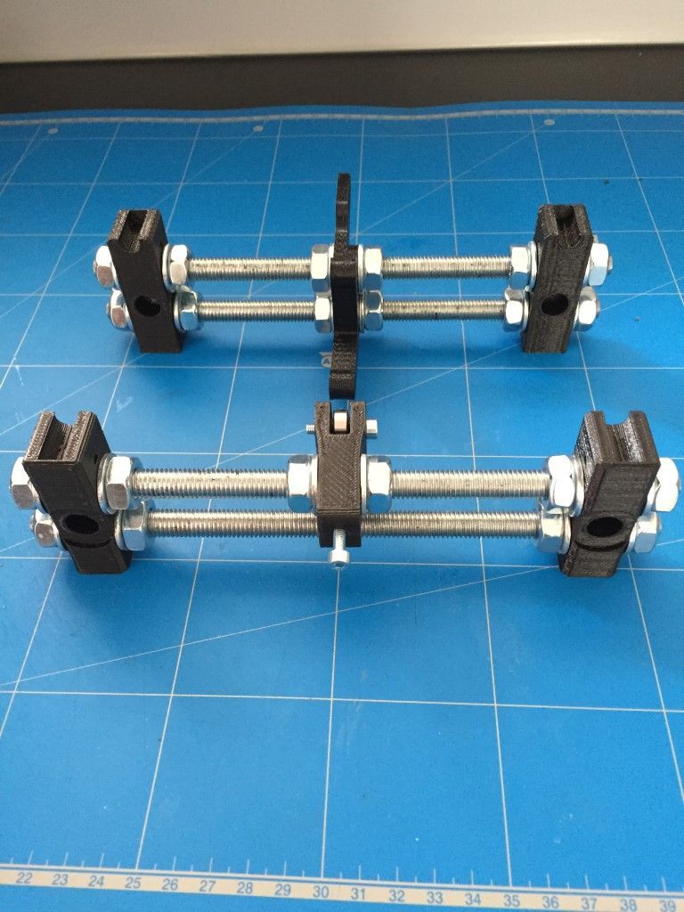

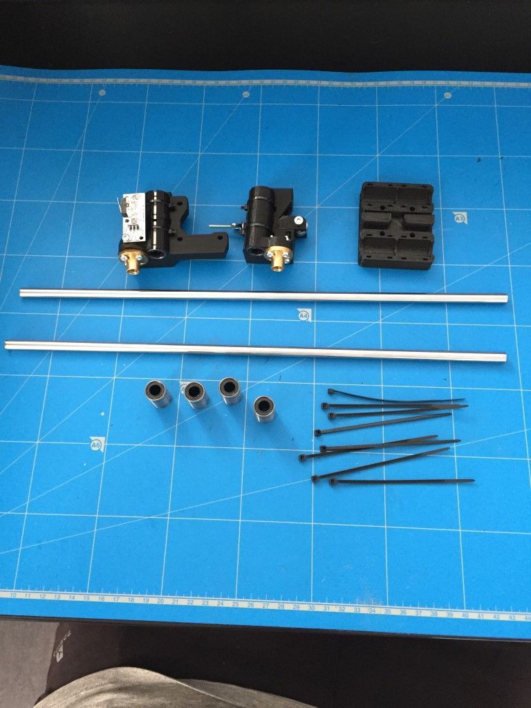

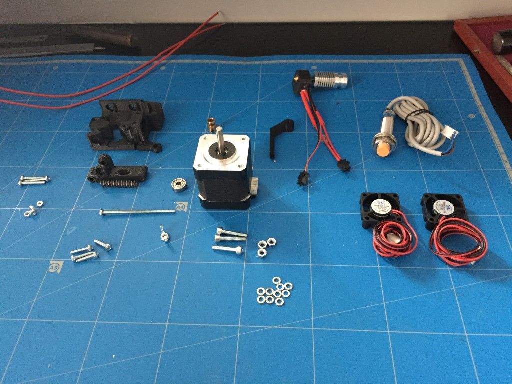

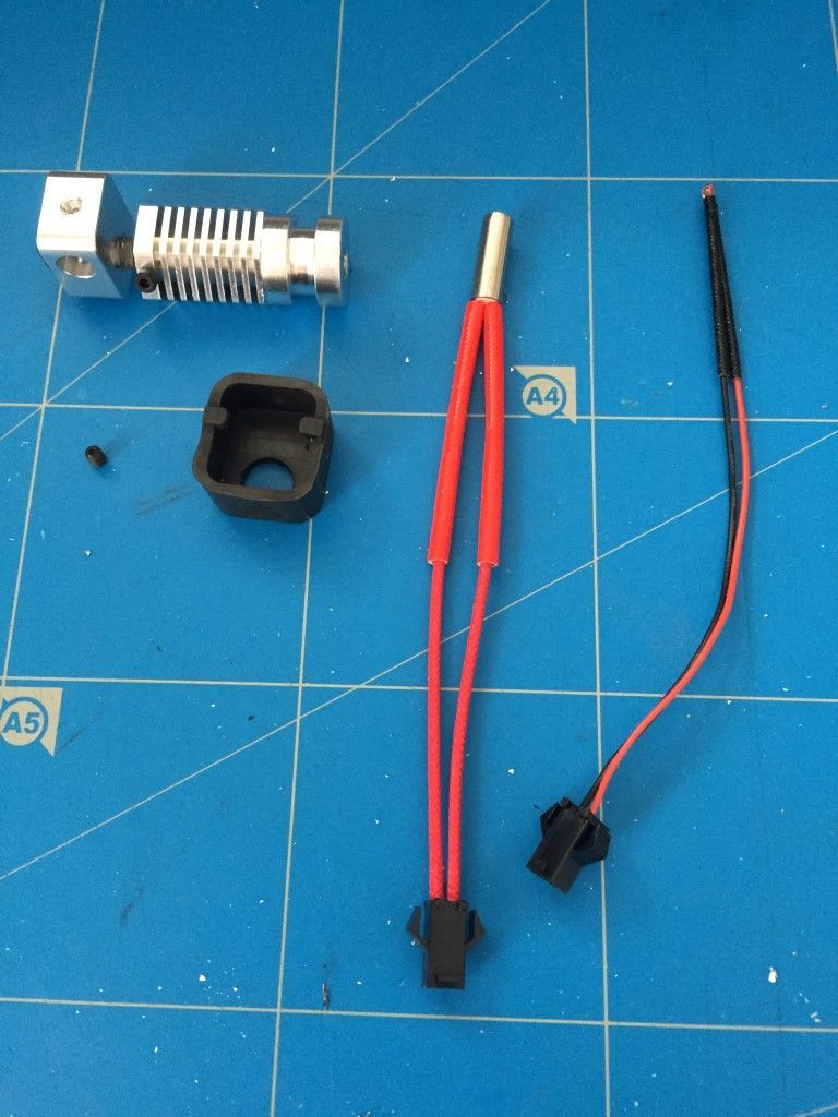

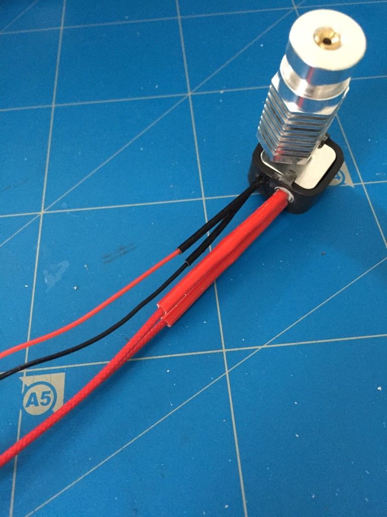

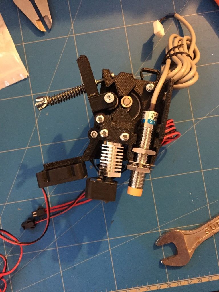

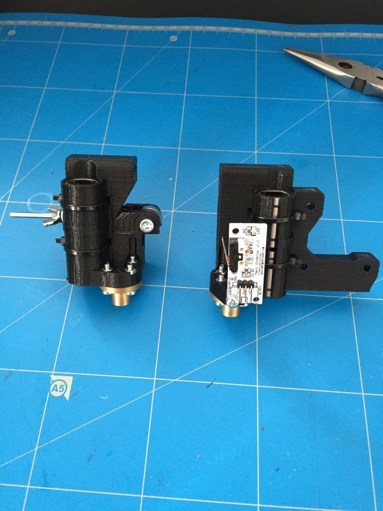

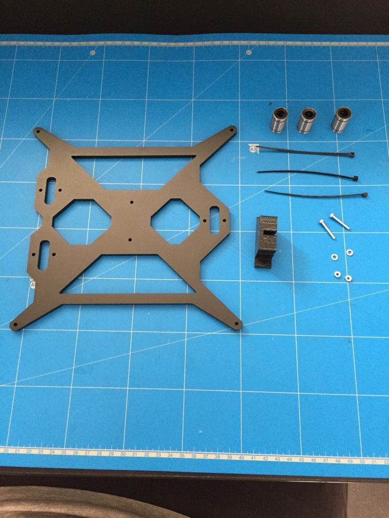

Une partie sympa à monter, le support d'extrudeur.
Faites attention à ne pas trop forcer dans les parties filetés dans le plastique. Pour le ventilo en l’occurrence. Il n'y as pas grande longueur de filetage.

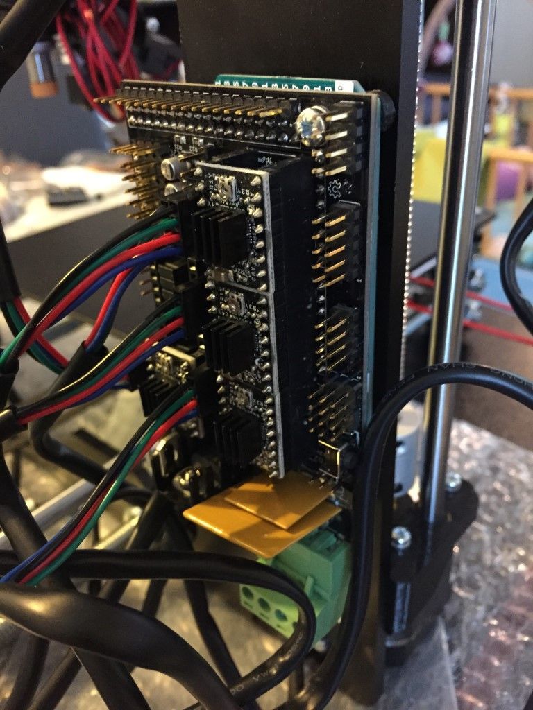

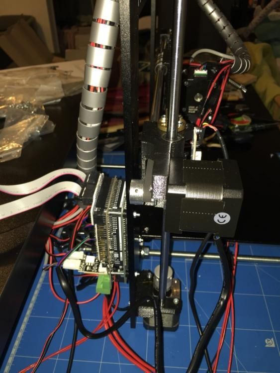

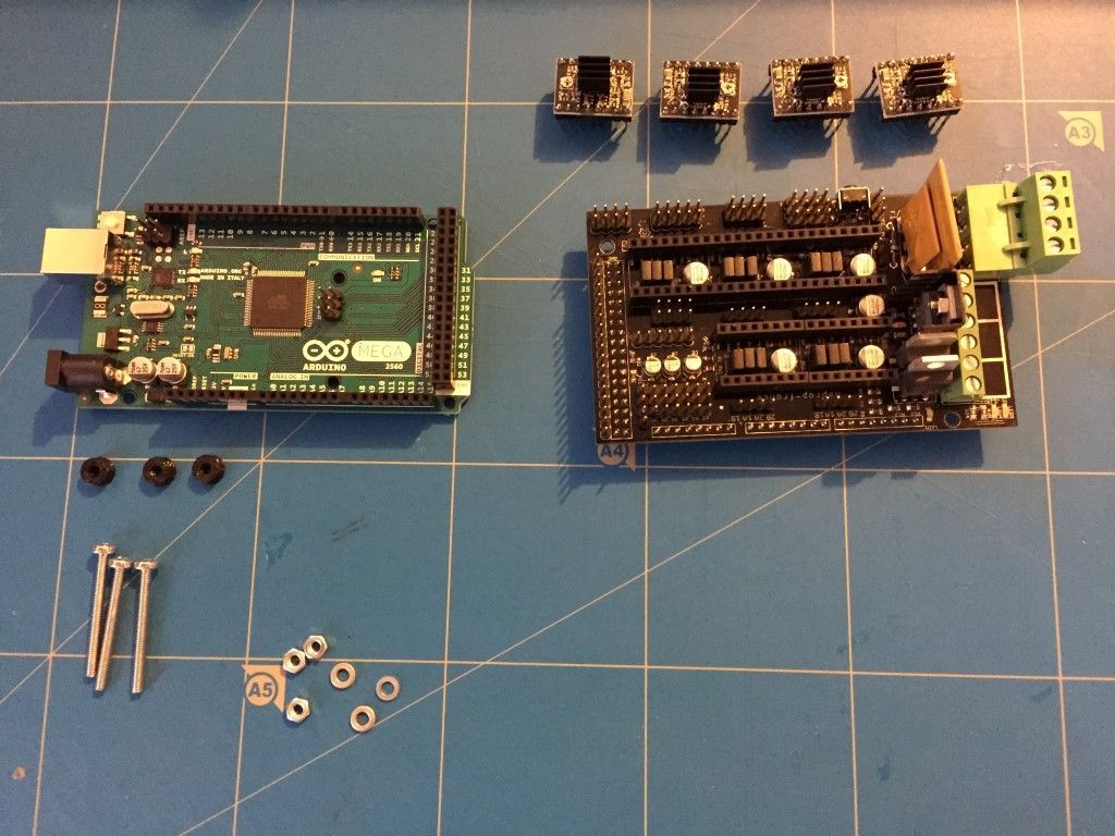

Le montage Ramp 1.4, Arduino, pilotes etc..........
Et le Bordel avec les câbles .... je rangerais bien mieux plus tard. ;)

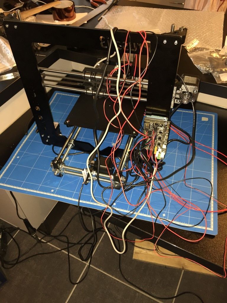

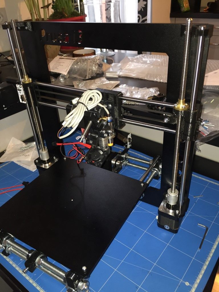

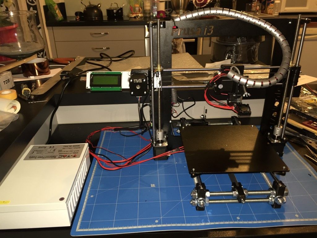

Et maintenant l'alim et Mon jouet monté !!!!!!
Les câbles ne sont toujours pas rangés, j'avais une spirale de rangement, je les mise mais c'est juste histoire de pour les tests !!!
Modifié (le) par Patdemille

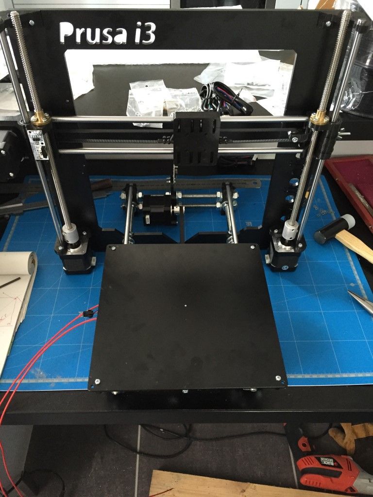

Voila voila,
J'ai donc installé le Marlin, mis Repetier-host.

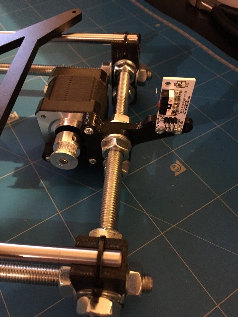

Vérifié le Home X ------- Check ----- OK
Vérifié Le Home Y ------ Check -----> Problème Home inversé ------ inversion du câbles moteur ---- problème résolu ----- OK
ET Z !!!!
Bein j'en suis là ...
J'ai un petit soucis de clac a la monté de Z ...
- Est ce les billes manquantes ???
- Un problèmes de montage, pourtant la hauteur moteur X est pareil à droite que à gauche ???
Voici la vidéo du souci. J’appellerai Emotion Tech si je ne trouve pas, savoir si il ont une piste.....
La vidéo du problème
Un grand merci à la Chatbox ce matin pour les réponses matinal !!!
Je suis ouvert à toutes suggestion pour la résolution du petit souci !!!!
Je mettrais surement la suite des aventures dans ce sujet !!!!!

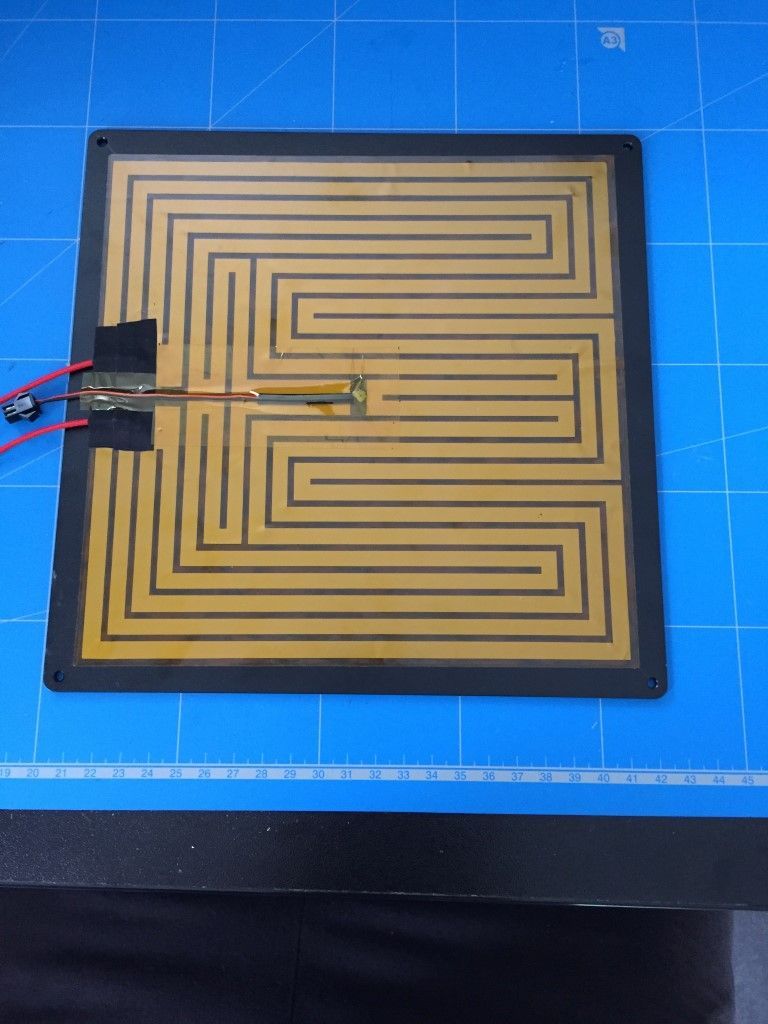

il y a 20 minutes, nicephore a dit :

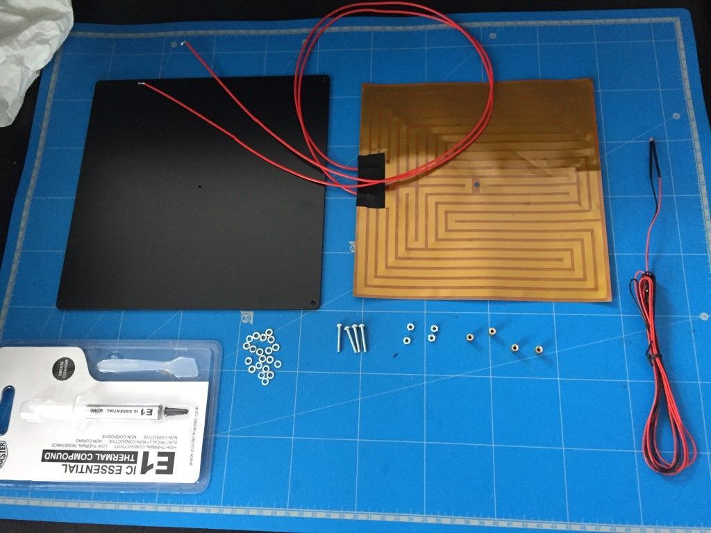

Dommage pour les perçages du plateau :$
pas bien méchant ... 4 trous et hop .. mais oui dommage !!

Vérifier si y-a pas un point dure sur le Z.
Voir pourquoi pas également le réglage des populo (driver des moteurs PàP)
il y a 4 minutes, crash345 a dit :
A tu bien régler les coupleurs ?
Je pense que oui, j'ai normalement juste ce qu'il faut du coté moteur et trapézoïdale.
Après je vais quand même les redémontrer à un moment ... donc on vas voir !!!
Si c'est les douilles, ça fait chier... à enlever ça doit pas simple......... et puis redémontrer L'axe X ... pfff trop naze ....
Mais bon si il y as une autre solution je suis preneur !!!!
