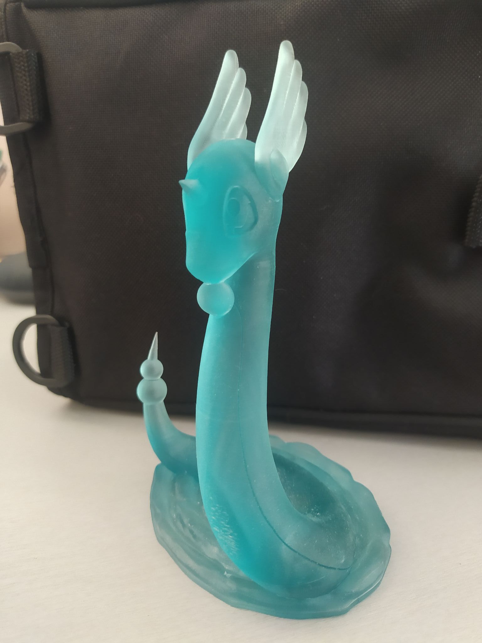

Bonjour
j'ai une photon mono se et j'ai un petit souci.
quand je veux imprimer une pièce monobloc qui ne nécessite pas de support, tout va bien.
mais dès que je place des supports, que ce soit par chitubox ou par photon workshop ( les dernières versions de chaque slicer), le fichier n'est soit pas reconnu par l'imprimante, soit il apparaît bien dans la liste de l'imprimante mais je n'ai pas l'image de la pièce et si je tente malgré tout de l'imprimer, ça me fait un tas de résine semi-informe sur la plateforme.
J'ai essayé plusieurs paramétrages mais rien n'y fait...
qui pourrait m'aider à trouver une solution, svp?
merci beaucoup.
et desolé de poster ici mais je n'ai pas trouvé de topic à ce sujet.

il y a 59 minutes, Dunkelzhan a dit :
Salutation !
Il y a la piste de la clé USB fourni de mauvaise qualité et le fichier se trouve corrompus sur la clé ... ( changer de clé USB, de préférence une clé USB de qualité de max 32GB ( voir juste de 8GB ) pour pouvoir la formater en fat32 )
Aussi bien sauver le fichier sur le disque dur puis le copier via l'explorateur de fichier vers la clé et bien éjecter la clé .
Il semble aussi que les versions 1.9.3 de chitubox ont un pluging pour le format de fichier anycubic bancal et il te faut éventuellement tester avec une version 1.9.0 voir 1.8.1.
Bien prendre le temps de vérifier le résultat du tranchage couche par couche sous Photon Workshop ( PhotonWorkShop m'a déjà fait des tranchage bugué sans raison apparentes (peut être un PC ou une carte graphique pas suffisamment puissante ... ) ou sous UVTools.
Après il y a aussi la piste du modèle 3D mal formé qui créé des bug lors du tranchage (quand il y a ajout de supports pour certain)  et là il faut le passer dans un outil de réparation de modèle 3D mais je n'en connais pas vraiment de bien ( éventuellement une vielle version de netfabb https://github.com/3DprintFIT/netfabb-basic-download mais j'ai pas encore testé ou tenter les outils de réparation dans les versions en période d'essai de "Lychee pro" ou de "chitubox pro")
Edit : il y a aussi le coup de bien éteindre la machine entre chaque impression et avant de connecter ou déconnecter la clè USB ( cela semble éviter certain bug comme une histoire d’impression en négatif sans raison )
Modifié (le) par PPAC

merci pour ces pistes, PPAC,  certaines sont à approfondir, vu que je ne les avais pas exploré :)
pour la clé, je vais quand même essayer aussi, mais comme les impressions standard fonctionnent, je ne pensais pas que cela aurait pu avoir une incidence.
pour ce qui est des opérations "courantes", l’éjection de la clé se fait dans les règles de l'art, la verif strate par strate, même si elle prend du temps, est faite elle aussi et extinction de l'imprimante lors de connexion /déconnexion de la clé usb
tant que le fichier est ouvert sur le slicer, tout est nickel. c'est une fois sur l'imprimante que ça.. part en sucette. mais c'est uniquement quand je pose des supports. sinon, ça fonctionne très bien..
j'ai pu imprimer 2 Dracos (pokemon) pour mes enfants, ils sont sortis super bien (résine transparente à laquelle j'ai incorporé des paillettes de très petite taille)
par contre, pour des dragons aux ailes déployées, ça passe pas avec support: le fichier n'est pas lisible pour l'imprimante. (sans support, ça passe pour le socle et le corps, mais, malheureusement, les ailes sont "tronquées".
je vais aussi essayer de trouver une version plus ancienne pour chitubox, ça ne mange pas de pain. mais je me disais que anycubic devait, pour sa part, proposer un slicer adapté à la photon..
j'essaie ça des que possible, en espérant que ça règle le problème.
Merci encore 😉

il y a une heure, Dunkelzhan a dit :
j'ai même tenté d'imprimer, par dépit, sans support mon dragon à 5 têtes.. ce fut un fiasco total : absence des 2 têtes basses et 3/4 des ailes manquantes.. 😅
arf oui pas cool ...
Il y a aussi la technique de faire les supports sous Chitubox ou Lychee ou autre et d'exporter avec les supports en STL pour trancher le STL avec support sous PhotonWorkShop.
Aussi, je me demande si il ne te faudrait pas faire un test d'exposition ou une impression avec une feuille de papier au lieu du réservoir de résine et sans le plateau et tapoter sur le cadre et les bord de l’écran pour vérifier si les points de contacte entre l'ecran, le cadre et avec le VAT + poids du plateau ne créé pas un problème d'affichage ( j'ai déjà vu cela ... mais si c'est cela alors c'est l’écran a changer dans le pire des cas et le câble de l’écran a bien ré-enfiché sur la carte mère au mieux ... )
Donc si encore sous garantie, demande au support de Anycubic https://support.anycubic.com/ ils auront peut être des truc a te faire tester, ils te fournirons peut être un lien vers un firmware ou une autre version de PhotonWorkShop ... )

PPAC,
sacrée technique 😅
mais je vais tester voir si ça fonctionne... on sait jamais.
pour le reste, l'imprimante est neuve (ou quasiment) achetée en décembre et mise en service le mois dernier..
merci encore pour les réponses et le lien 🙂
je me suis permis de mettre une photo d'un des dracos... la qualité n'est pas optimale, si pour le modèle ni pour la photo, mais il a pu être imprimé sans problème, n'ayant pas eu besoin de mettre de support 😅
