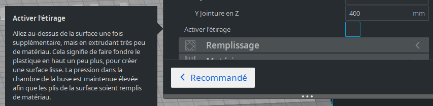

Yellow T-pot Posté(e) Mars 10, 2021 Partager Posté(e) Mars 10, 2021 (modifié) salut @orion, les lignes de finition sont en relief sur le deuxième cube ce qui fait effectivement penser à de la sur extrusion. Comme le trancheur a beaucoup d'importance dans le résultat final, tu ne précises pas si tu utilises Cura pour toutes tes machines. Je suppose que tu as testé la fonction étirage ? Modifié (le) Mars 10, 2021 par Yellow T-pot Lien vers le commentaire Partager sur d’autres sites More sharing options...
