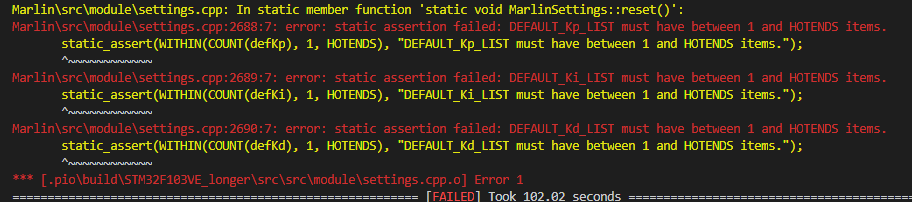

billedeclown01 Posté(e) Mars 19, 2021 Auteur Posté(e) Mars 19, 2021 Le 13/03/2021 at 21:49, remibora a dit : Salut, Tu peux suivre ces instructions si tu veux. J'ajoute le fichier cardreader.cpp qui résout le bug de la reprise après coupure d'alimentation. Il est à placer dans \Marlin\src\sd cardreader.cpp 35 Ko · 0 downloads Salut, j'ai enfin trouvé le temps d'essayer! J'ai pu faire la compilation mais j'ai des erreurs Marlin\src\module\settings.cpp: In static member function 'static void MarlinSettings::reset()': Marlin\src\module\settings.cpp:2688:7: error: static assertion failed: DEFAULT_Kp_LIST must have between 1 and HOTENDS items. static_assert(WITHIN(COUNT(defKp), 1, HOTENDS), "DEFAULT_Kp_LIST must have between 1 and HOTENDS items."); Est ce que tu as une idée de comment régler ça? j'ai pris la config alfawise U20 BLTouch peut-être que j'aurais pas dû? Merci pour votre aide
remibora Posté(e) Mars 19, 2021 Posté(e) Mars 19, 2021 (modifié) Salut, Si tu n'as pas de BLtouch, effectivement, c'est pas une bonne idée. Si tu en as un, je peux te fournir les fichiers de config. EDIT :Par contre, il faut connaitre ta version d'écran pour compiler la bonne version (V1.1, V1.2 ou V1.9) Modifié (le) Mars 19, 2021 par remibora
billedeclown01 Posté(e) Mars 19, 2021 Auteur Posté(e) Mars 19, 2021 oui oui j'ai un bltouch. oui pour l'écran c'est fait pour les erreurs, c'est bon c'est réglé j'ai appris à lire entre temps ^^ tout est bon normalement il y a plus qu'à maintenant je vous tiens au courant.
