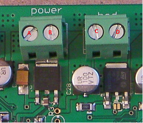

bobotrax Posté(e) Juin 20, 2016 Posté(e) Juin 20, 2016 Bonjour à tous et toute, J'ai monté un plateau chauffant MK3 il y a un peu plus d'un mois et depuis impeccable plus de soucis de décollement j'en suis bien content. Depuis ce week-end il ne chauffe plus, j'ai fait plusieurs tests et je suppose que c'est la sortie de la Mezi qui est cramée mais je voudrais d'autres avis éclairés (les vôtres!). Le plateau chauffant est câblé sur la Mezi c'est elle qui régule. Les tests : Résistance de mon plateau câblé en 12V = 1.5Ω. Test du plateau en direct sur une alim 12V ok il fonctionne. Quand je demande à Octoprint de faire chauffer le plateau, la sortie de la Mezi est à 0V par contre si je fait la même chose avec le plateau déconnecté de la sortie celle si est à un peu plus de 12V. J'en conclu que le problème vient de la Mezi mais je ne suis pas un expert, quand pensez-vous?
Helriz Posté(e) Juin 20, 2016 Posté(e) Juin 20, 2016 (modifié) Salut, Tu as bien mesuré la résistance du plateau quand celui-ci était déconnecté de la carte ? Les tensions que tu dois avoir quand tout va bien. Tension entre B et C : 12V tout le temps plateau branché mais pas de chauffe : tension entre B et D : 12V (le courant ne circule pas, tu retrouves ta tension d'alim) plateau branché mais pas de chauffe : tension entre C et D : 0V (pas de courant circulant dans la résistance == pas de tension) Plateau branché et en chauffe : tension entre B et D : +/- 0.3V Plateau branché et en chauffe : tension entre C et D : +/- 12V Modifié (le) Juin 20, 2016 par Helriz
nicephore Posté(e) Juin 20, 2016 Posté(e) Juin 20, 2016 @bobotrax je veux pas décevoir, mais ça sent le le MOSFET hs ...
bobotrax Posté(e) Juin 20, 2016 Auteur Posté(e) Juin 20, 2016 @nicephore J'en ai bien peur... @Helriz merci, je viens de relever : il y a une heure, Helriz a dit : Tension entre B et C : 12V tout le temps Plateau branché mais pas de chauffe : 12.3V Plateau branché et en chauffe : 0V il y a une heure, Helriz a dit : plateau branché mais pas de chauffe : tension entre B et D : 12V (le courant ne circule pas, tu retrouves ta tension d'alim) 12.3V il y a une heure, Helriz a dit : plateau branché mais pas de chauffe : tension entre C et D : 0V (pas de courant circulant dans la résistance == pas de tension) 0V il y a une heure, Helriz a dit : Plateau branché et en chauffe : tension entre B et D : +/- 0.3V 0V il y a une heure, Helriz a dit : Plateau branché et en chauffe : tension entre C et D : +/- 12V 0V Plateau débranché et en chauffe : tension entre C et D : 12.3V

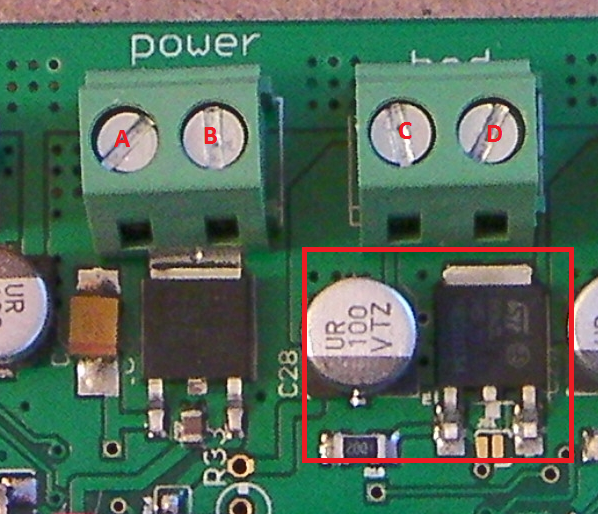

Morpheus Posté(e) Juin 20, 2016 Posté(e) Juin 20, 2016 bonsoir, tu peux aussi vérifier les composants (en rouge sur la photo) il te coûterai moins cher d'en changer un, un court circuit peut-être la cause. Les câbles du bed sont toujours en mouvement ça peut expliquer.

Helriz Posté(e) Juin 20, 2016 Posté(e) Juin 20, 2016 (modifié) il y a 54 minutes, bobotrax a dit : @nicephore J'en ai bien peur... @Helriz merci, je viens de relever : Plateau branché mais pas de chauffe : 12.3V Plateau branché et en chauffe : 0V 12.3V 0V 0V 0V Plateau débranché et en chauffe : tension entre C et D : 12.3V Tu as bien 0V entre B et C quand ton plateau chauffe ? peux-tu mesurer entre A et B quand ton plateau chauffe ? Modifié (le) Juin 20, 2016 par Helriz
bobotrax Posté(e) Juin 20, 2016 Auteur Posté(e) Juin 20, 2016 (modifié) il y a 43 minutes, Helriz a dit : Tu as bien 0V entre B et C quand ton plateau chauffe ? Quand mon plateau devrait chauffer. Oui. il y a 43 minutes, Helriz a dit : peux-tu mesurer entre A et B quand ton plateau chauffe ? Pareil il devrait chauffer. 12.3V Je pense également au MOSFET je vais voir mais si pas d'autres idées je vais voir avec Dagoma si ils peuvent me la remplacer, sinon je testerai de changer le transistor mais ça me branche qu'a moitié. @r2d2 Oui l sonde fonctionne aux poils. @philippem Je vais essayer de faire fonctionner la garantie et en dernière possibilité j'en passerai par là. Modifié (le) Juin 20, 2016 par bobotrax

Helriz Posté(e) Juin 20, 2016 Posté(e) Juin 20, 2016 (modifié) Ce n'est pas logique que la tension passe à 0V entre B et C quand tu chauffes le plateau. D'après le schéma, le point C est relié à l'alimentation +12V ! Le point B est la masse. Le schéma du PCB n'est pas claire...je ne vois pas bien le plan de cuivre. Je n'ai pas de plateau chauffant. Je ne peux pas faire de test, désolé. Modifié (le) Juin 20, 2016 par Helriz 1

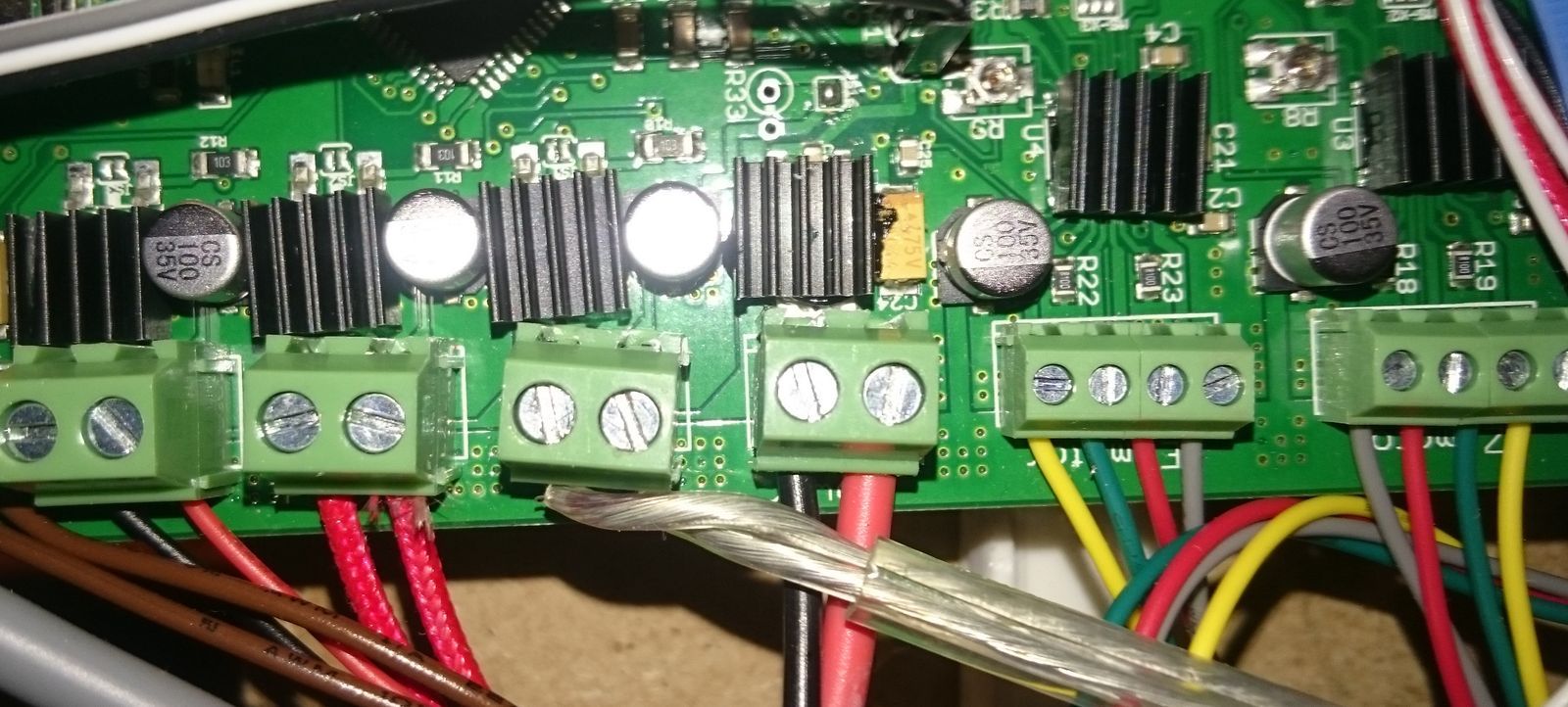

r2d2 Posté(e) Juin 20, 2016 Posté(e) Juin 20, 2016 (modifié) Il y a 4 heures, Helriz a dit : Ma Melzi, qui provient de chez Dagoma est venue avec un dissipateur métallique sur chaque mofset. C'est étonnant, et regrettable, que la tienne n'en soit pas équipée. Oups !! c'est Helriz qui a posté la photo ! ta carte a-t-elle des dissipateurs ? Modifié (le) Juin 20, 2016 par r2d2
bobotrax Posté(e) Juin 20, 2016 Auteur Posté(e) Juin 20, 2016 (modifié) La mienne en est équipée, je pense que celle d' @Helriz aussi, sur les photos que l'on trouve sur la toile souvent elle n'en ont pas. Et merci bien à vous de vous soucier de mon soucis. Modifié (le) Juin 20, 2016 par bobotrax 1
Helriz Posté(e) Juin 20, 2016 Posté(e) Juin 20, 2016 oui, ma photo vient du site http://reprap.org/ Ma carte a aussi des radiateurs.

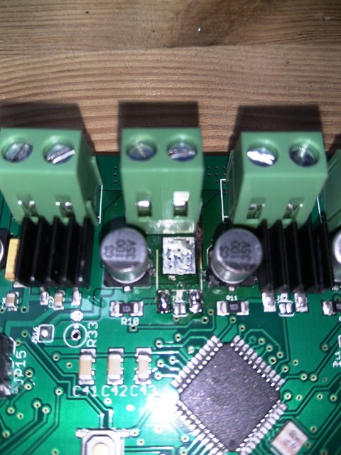

bobotrax Posté(e) Juillet 8, 2016 Auteur Posté(e) Juillet 8, 2016 Bonjour, Petit retour, enfin réparé, Dagoma n'a pas voulu passer la Mezi en garantie du fait qu'il ne vende pas la disco avec plateau chauffant. J'ai un amis qui a une disco également et qui n'ai pas intéressé par un plateau chauffant nous avons échangé nos Mezi. Par contre j'ai eu Gauthier de Dagoma au téléphone qui m'a dit quand interne il avais également cramer des Mezi avec ce montage et qu'il avais eu d'autres retours identique de clients. J'ai donc investi dans ceci pour protégé la Mezi. Pour le moment ça roule. Encore merci pour l'aide apporté.

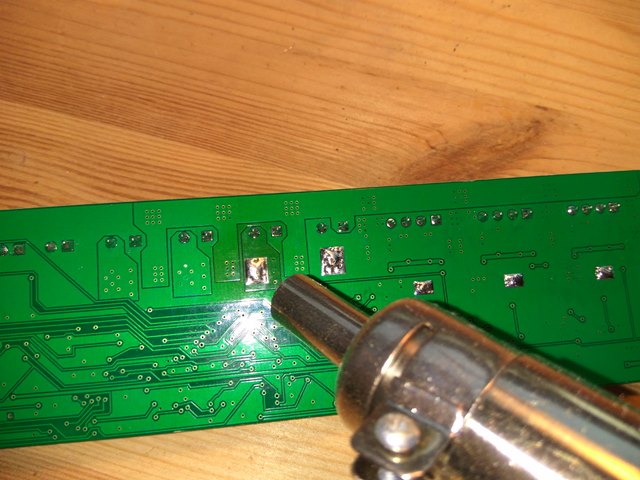

malphodo Posté(e) Juillet 11, 2016 Posté(e) Juillet 11, 2016 (modifié) Meme situation mosfet du bed KO après une 20ene d'impression, avec Dagoma qui refuse aussi de faire jouer la garantie constructeur de la carte... Pour ma part j'avais un relai SSR que j'avais retiré car je perdais de la puissance, conso avec relai 10A contre 12A en direct ce qui reste bien en dessous du seuil admissible par la carte theorique .... bref Du coup commande du mosfet sur ebay en Chine (2€) et en attendant commande d'une melzi en France car j'ai des impressions à terminer en urgence Concernant le mosfet du coup je vais mettre une version en boiter TO220 avec radiateur plus baleze pour etre certain que ca tienne mieux Modifié (le) Juillet 11, 2016 par malphodo
nicephore Posté(e) Juillet 11, 2016 Posté(e) Juillet 11, 2016 super avec le mini décapeur thermique pour retirer le MOSFET hs. En suite penses à ajouter une ventilation sur les MOSFETs.

malphodo Posté(e) Juillet 11, 2016 Posté(e) Juillet 11, 2016 (modifié) Il y a 1 heure, nicephore a dit : super avec le mini décapeur thermique pour retirer le MOSFET hs. En suite penses à ajouter une ventilation sur les MOSFETs. yes bien content de ma station de soudage qui a un hotgun Sur le net j ai vue un gars qui a soudé un connecteur et complétement déporté le mosfet avec un gros radiateur ...mais du coup ca n'a du sens que pour ceux qui persistent à vouloir l'utiliser en puissance Modifié (le) Juillet 11, 2016 par malphodo
