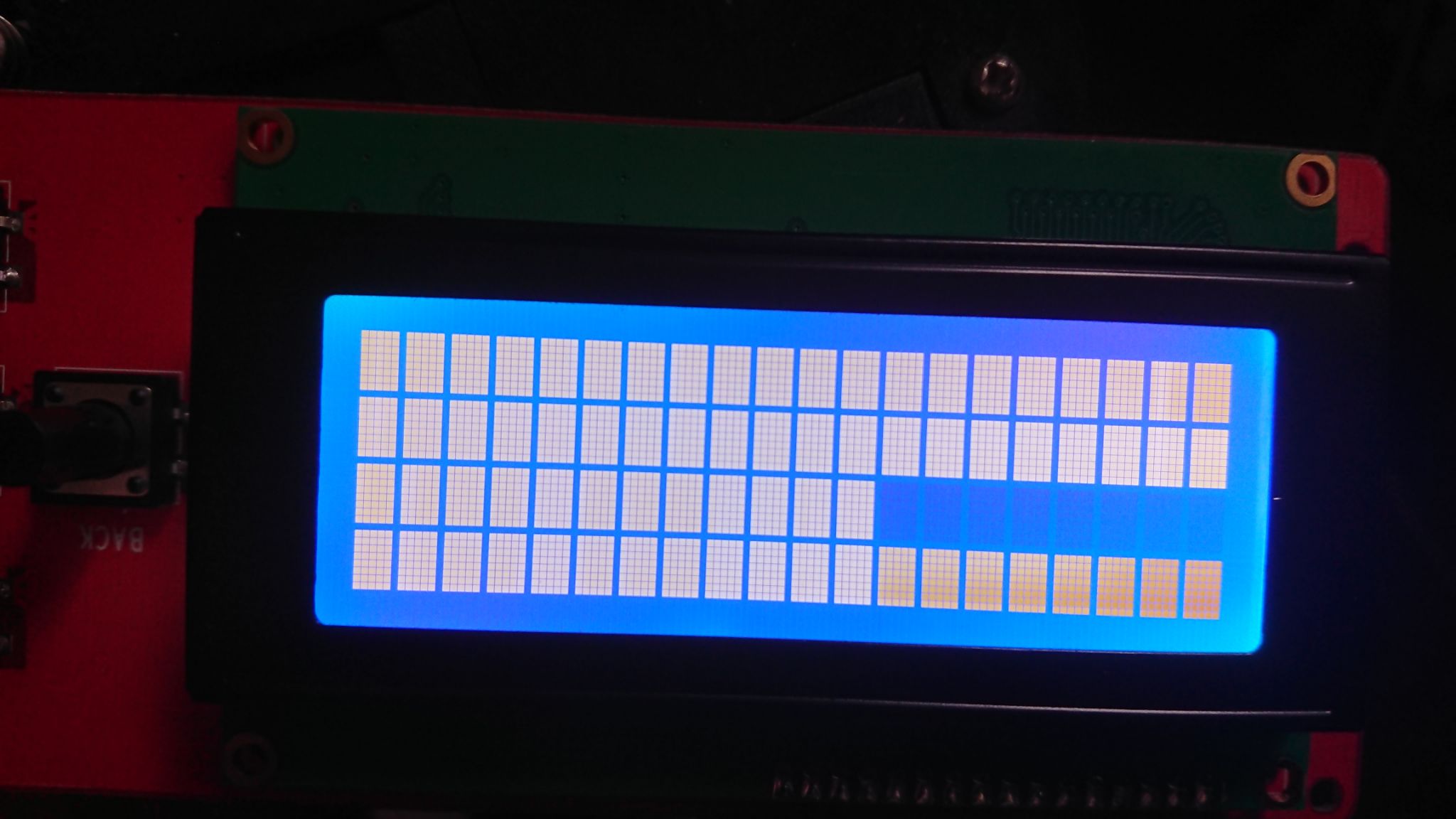

SuperCyprien Posté(e) Mars 14, 2021 Posté(e) Mars 14, 2021 Bonjour à tous, Je viens de me procurer pour quelques dizaines d'euros une Anet A8 qui n'avait pas fonctionné depuis «longtemps». À tel point que celle-ci est en panne. Lorsque je l'allume, les ventilateurs se mettent en route et l'écran me donne 3 lignes de rectangles blancs (sauf la seconde qui n'est pas complète). J'ai déjà pas mal cherché des solutions mais aucune ne semble fonctionner. Un constat : l'ordi arrive à communiquer avec la carte en USB. Voici ce que j'ai tenté : Réinstallation du firmware d'origine : il arrive à se téléverser avec avrdude sans soucis. Mais ça ne change rien. Réécriture de la séquence de boot avec un arduino Uno : ça s'écrit bien mais ça ne change rien Installation d'un firmware Marlin avec l'IDE Arduino : ça téléverse, mais ça ne change rien. J'ai remarqué que parfois des LED rouges s'allumaient sur la carte mais s'éteignaient aussitôt. Je commence à me dire que je vais être bon pour racheter une carte mère. Mais je ne suis pas complètement certain que ça soit la cause. Si vous avez une idée...
PPAC Posté(e) Mars 14, 2021 Posté(e) Mars 14, 2021 (modifié) Bonjour @SuperCyprien, je ne sais pas quelle écran tu a exactement, (celui d’origine serait très sensible au ondes-électromagnétique ...) mais il fraudais le savoir avec précision pour déterminer si le marlin que tu flashé, ai configuré correctement pour cette écran... A tu vérifier que les connexions écran / carte sont bonne ? que les nappes ne sont pas abîmé, pas inversé, bien enfiché ? Si tu arrive a te connecter et contrôler l'imprimante avec un logiciel comme Pronterface (ou Repetier Host ou Cura ou ...) via une connexion USB, et quelle réagis correctement, alors seul l'écran et/ou sa configuration dans marlin aurais un problème. Edit : Pour la LED rouge de la carte, il fraudais savoir exactement la quelle ( ? PWR , RX , TX , ...), trouver et regarder la documentation de cette carte semble indispensable pour déterminer cela ! Bonne continuation ! Modifié (le) Mars 14, 2021 par PPAC 1
SuperCyprien Posté(e) Mars 14, 2021 Auteur Posté(e) Mars 14, 2021 Merci pour les infos. Concernant l'impression, j'ai essayé via Cura qui n'arrive pas à communiquer avec l'imprimante. J'arrive juste à communiquer via avrdude ou l'IDE arduino, mais ils écrivent et lisent bien. La nappe pour l'écran (est-ce celui d'origine, je ne saurais dire !) est bien mise, il n'est d'ailleurs pas possible de la mettre à l'envers. Et l'écran est très éclairé. En ce qui concerne les LED, doivent-elles rester allumer ? Car elle s'éteignent tout de suite en fait...
PPAC Posté(e) Mars 14, 2021 Posté(e) Mars 14, 2021 (modifié) @SuperCyprien il va te falloir bien identifier les versions de la carte et de l’écran : regarder leurs PCB il dois normalement y avoir d'écrit dessus, un truc genre "ANET V....". Puis faire un tour sur https://shop.anet3d.com/ ou avec google pour trouver exactement les doc techniques. Le top serai de trouver une belle photos qui te label chaque port de connexion / LED ... Donc tu n'arrive pas a connecter cura a l'imprimante via USB ? bon port COM ? bonne vitesse ? a tu des erreurs dans les log ? Modifié (le) Mars 14, 2021 par PPAC
SuperCyprien Posté(e) Mars 14, 2021 Auteur Posté(e) Mars 14, 2021 (modifié) Après une après midi à chercher, j'ai réussi à faire communiquer Cura et l'imprimante. Sous Windows, rien mais sous linux, en mettant l'IDE Arduino en plus de Cura, j'ai réussi à faire bouger la tête, le plateau et à faire chauffer tout le monde (via Cura). Soucis : quand je demande de "rentrer à la maison", la tête essaye de descendre sans s'arrêter. Comme le capteur a été modifié (auto leveling), je pense que la remise à 0 du firmware a fait que le bidule n'est plus configuré correctement. Bref, la carte mère a l'air bonne. J'ai donc été cherché un écran neuf (juste l'écran, pas le PCB) et l'ai branché en parallèle de celui sur le PCB : j'ai un affichage. Je pense donc que le soucis vien de l'écran. Je vais donc souder celui qui marche à la place de l'autre. En espérant que ça va faire avancer les choses, mais j'ai bon espoir. Modifié (le) Mars 14, 2021 par SuperCyprien 1

SuperCyprien Posté(e) Mars 14, 2021 Auteur Posté(e) Mars 14, 2021 Voilà, l'écran est opérationnel. Reste à régler le problème du réglage et du firmware mais ... ça marche !
