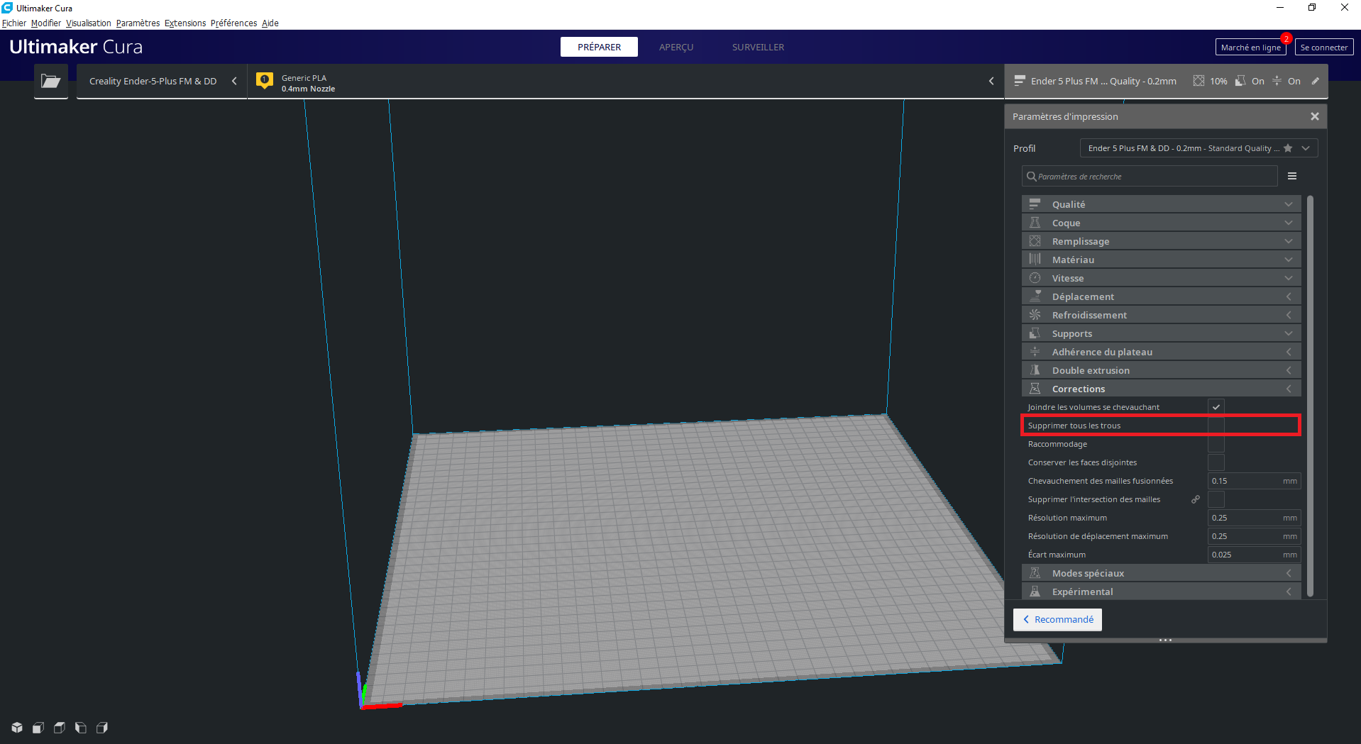

Autre pb j ai modélisé une pièce sur solidworks (piece avec un perçage au centre).
Sur cura je distingue bien le perçage et quand elle imprime ma pièce  elle est pleine et sans le perçage au centre.
C est pour cette raison que j ai essayé de passer sur ideamaker.

Hum... 🤔
A tout hasard... "Supprimer tous les trous" dans les paramètres de Cura ne serait-il pas coché ?
Voir ici :
Les seules fois où Cura m'a "fermé" les trous des pièces... c'est que j'avais "par erreur" coché ce paramètre.
Après... je dit cela... je dit rien...
