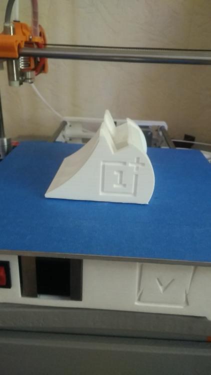

stan42 Posté(e) Juillet 24, 2016 Posté(e) Juillet 24, 2016 Salut @phg31150, as tu essayé d'imprimer avec une rotation de 90 de ta pièce ?
phg31150 Posté(e) Juillet 24, 2016 Posté(e) Juillet 24, 2016 Il y a 2 heures, stan42 a dit : Salut @phg31150, as tu essayé d'imprimer avec une rotation de 90 de ta pièce ? Bonjour @stan42, Merci pour ta réponse, non je ne l'ai pas fais mais quelle est l'idée ? Les 90° en horizontal ou en vertical comme rotation ?
stan42 Posté(e) Juillet 24, 2016 Posté(e) Juillet 24, 2016 il y a 40 minutes, phg31150 a dit : Bonjour @stan42, Merci pour ta réponse, non je ne l'ai pas fais mais quelle est l'idée ? Les 90° en horizontal ou en vertical comme rotation ? horizontalement et au centre du plateau . Juste pour procéder par élimination le soucis d'axe Y ou X. flow à 92% (ou moins que ce que tu as déjà) vitesse 60 mm/s hotend a 210°c remplis un peut moins ta pièce (genre 15%, sur la photo, tu dois être à 20% à l'oeil)
phg31150 Posté(e) Juillet 26, 2016 Posté(e) Juillet 26, 2016 Le 24/07/2016 at 17:52, stan42 a dit : horizontalement et au centre du plateau . Juste pour procéder par élimination le soucis d'axe Y ou X. flow à 92% (ou moins que ce que tu as déjà) vitesse 60 mm/s hotend a 210°c remplis un peut moins ta pièce (genre 15%, sur la photo, tu dois être à 20% à l'oeil) Salut @stan42, désolé pour la réponse tardive, je vais lancer ça aujourd'hui avec tes recommandations, en ce qui concerne mes impressions en effet mon flow était à 100%, la hotend à 205°(ce qui me semble pas mal avec le ice white) et pour la vitesse est déja sur 60. Pour ce qui est du remplissage il est à 17% (réglage Dagoma). Enfin, je lance ça et je reviens vers toi pour la suite. 1
stan42 Posté(e) Juillet 26, 2016 Posté(e) Juillet 26, 2016 Il y a 5 heures, phg31150 a dit : Salut @stan42, désolé pour la réponse tardive, je vais lancer ça aujourd'hui avec tes recommandations, en ce qui concerne mes impressions en effet mon flow était à 100%, la hotend à 205°(ce qui me semble pas mal avec le ice white) et pour la vitesse est déja sur 60. Pour ce qui est du remplissage il est à 17% (réglage Dagoma). Enfin, je lance ça et je reviens vers toi pour la suite. Si tu a 5 minutes, retends tes courroies
phg31150 Posté(e) Juillet 26, 2016 Posté(e) Juillet 26, 2016 Il y a 1 heure, stan42 a dit : Si tu a 5 minutes, retends tes courroies hello, à part la rotation de 90° et le flow, c'est la seule modif que j'ai faite sur la disco avant de lancer l'impression; et pour le moment tout ce passe à merveille. encore une heure pour le verdict final.

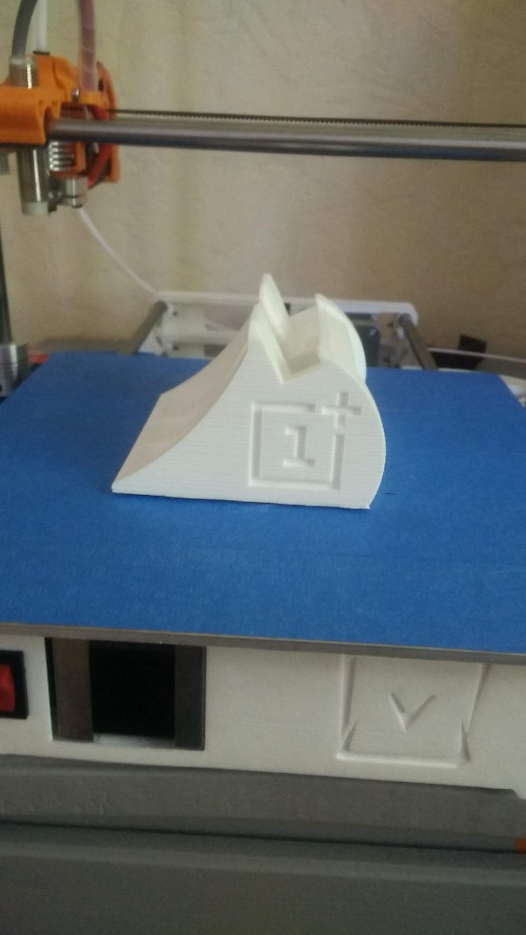

phg31150 Posté(e) Juillet 26, 2016 Posté(e) Juillet 26, 2016 ALELUJHA MERCI @stan42 pour tes précieux conseilles. impression réussie après 5 tentatives. Par contre je ne sais pas ci c'est la rotation de la pièce sur le plateau ou la tension de la courroie qui a fait que cela fonctionne, mais comme on dit seul le résultat compte. 1
