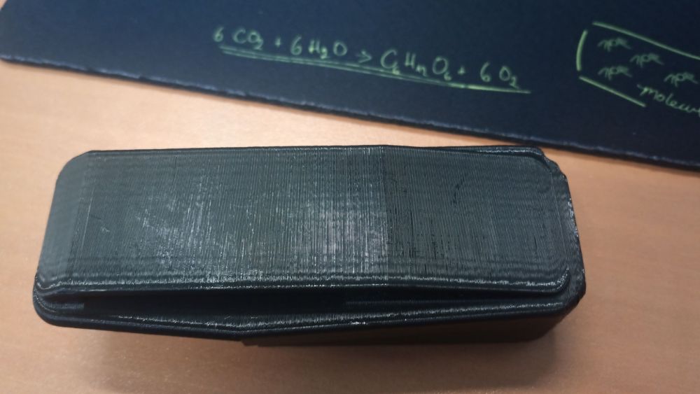

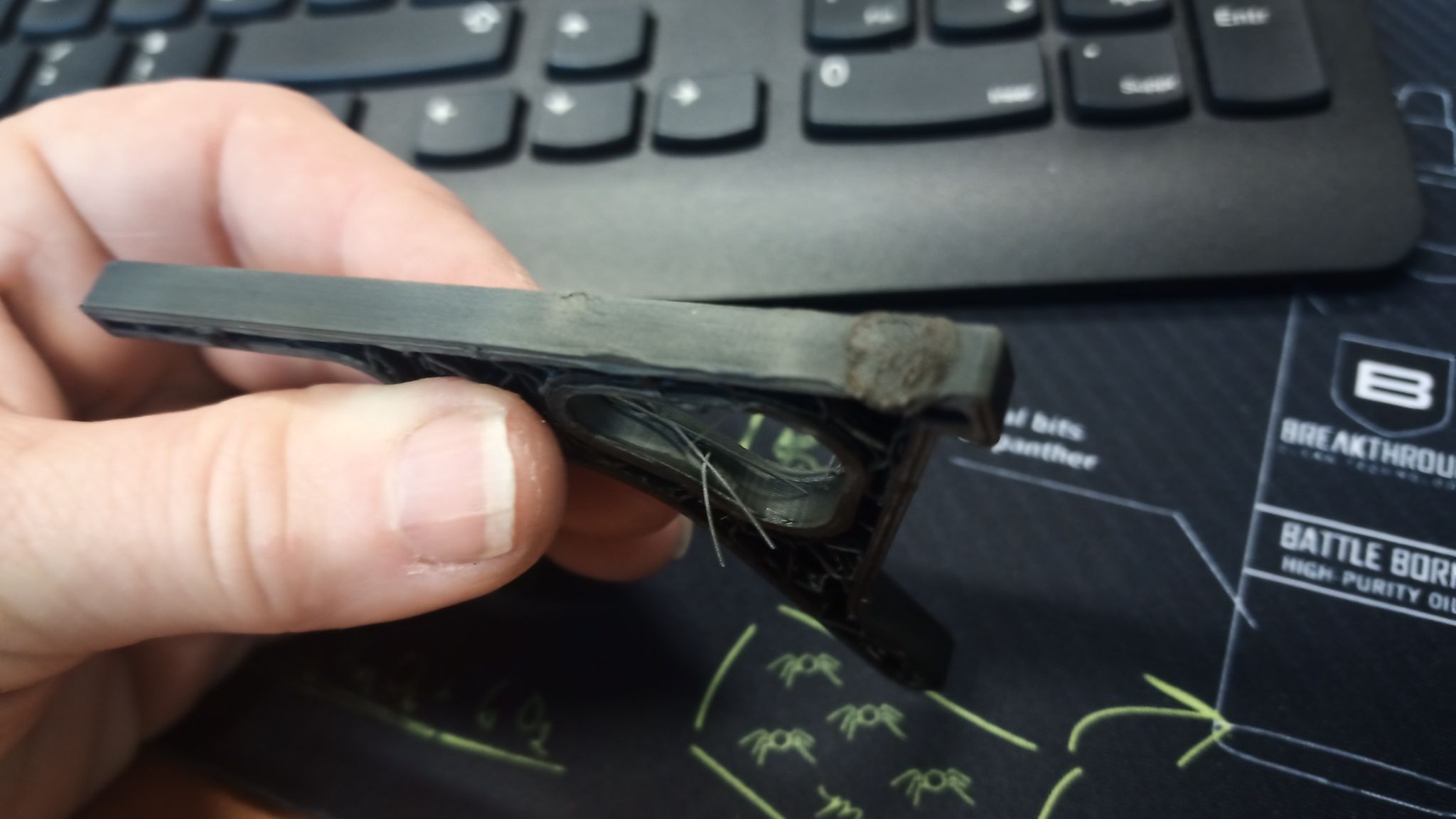

Je viens d'essayer sur du pla et du petg (je poste les photos avant/après du pla ce soir, je peux pas du boulot), je trouve pas ça concluant, sur le petg c'est à oublier ça attaque tout de suite, la surface se déforme dés que les billes tapent dessus, le pla et beaucoup plus résistant il a fallu que je reste plusieurs secondes au même endroit pour le faire fondre, après plusieurs passage on vois/sent toujours les stries et ça change la couleur du pla (essais sur du noir, j'imagine l'état sur du blanc....).

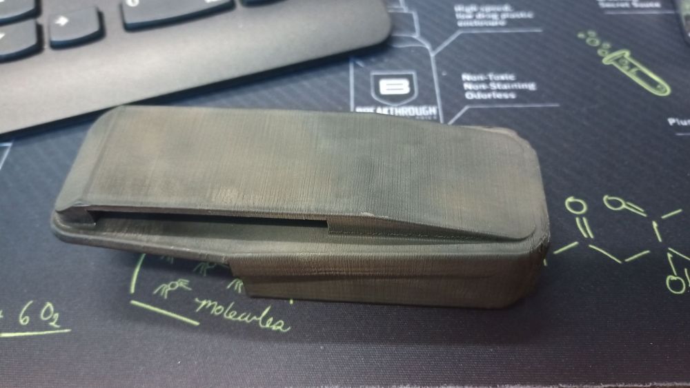

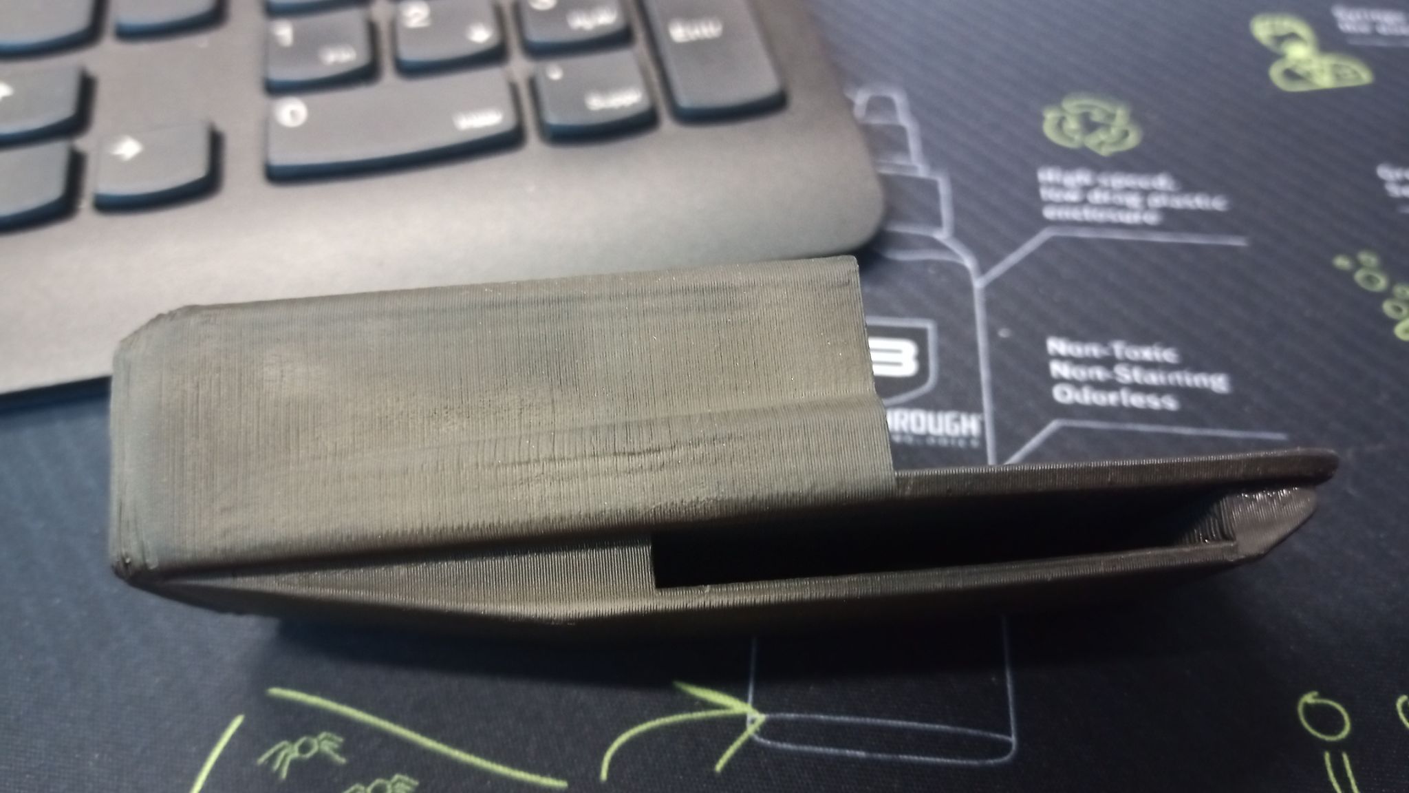

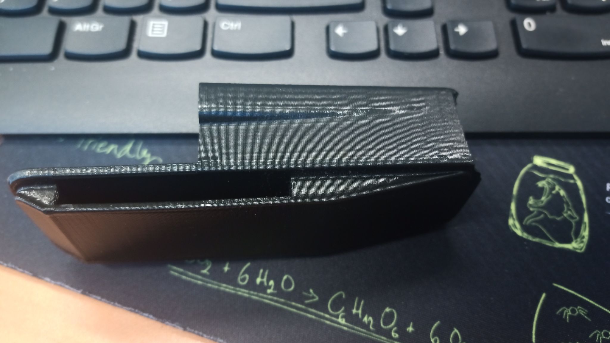

Voila les photos du pla
avant
Après je l'ai rincé sous l'eau et brossée avec une brosse nylon pour enlever la poussière (pour voir si la couleur noir revenait ... mais non ça reste moche....)
IMG_20210326_154241.thumb.jpg.304c7765145ebeb0c3535abfaae3167d.jpgIMG_20210326_154251.thumb.jpg.d930add3c6b228379575bbcb25daf9a8.jpg

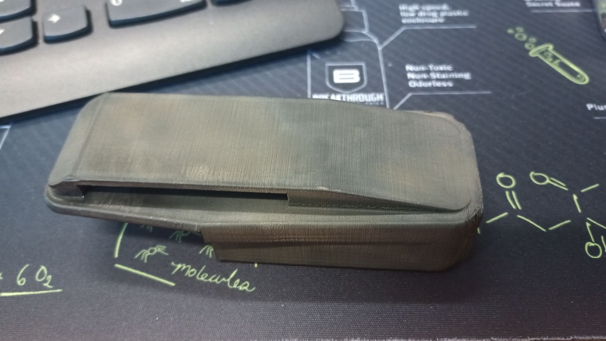

la c'est quant on reste plusieurs seconde au même endroit.

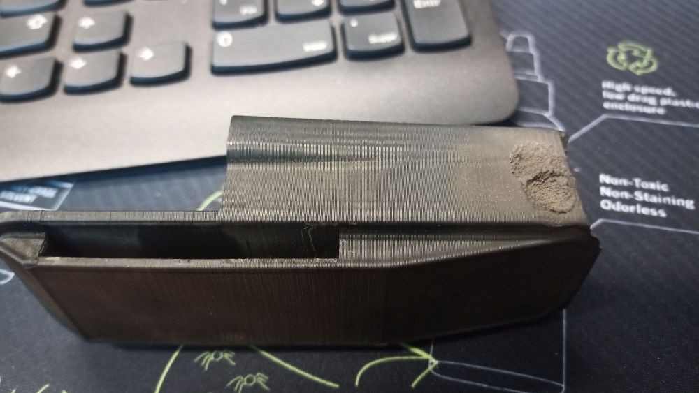

la c'est un raté en petg, la pièce est petite pas facile de se rendre bien compte mais ça fait la même chose que le pla couleur qui change et la en plus ça se déforme très vite
c'était des essais vite fait, faudrait peut être approfondir un peu plus mais je ne sais pas si ça vaux vraiment le coût....
