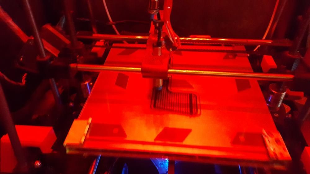

stan42 Posté(e) Juin 24, 2016 Posté(e) Juin 24, 2016 (modifié) Salut à vous, une fois n'est pas coutume , j'ai enfin reçu mon capteur de proximité capacitif LJC12A3-5-Z/BX PNP NO commandé sur eBay en France (bout bleu) et le marlin me donne du fil à retordre ...... Sur les conseils de @r2d2, je me suis commandé une plaque en verre pour le plateau chauffant d'Alsace mais ça commence mal. C'est ou trop haut ou trop bas et la calibration multipoints ce fait en l'air....... please une âme charitable imbattable du marlin. J'ai tenter plusieurs modifs trouvés ici et là, inversé le fil bleu et le noir sur la melzi, tripatouiller le petit potard sur le capteur..commenté des lignes du marlin, du true par ci, du false par là ..rien y fait. Ayant parcouru pas mal de post et n'ayant pas trouver mon bonheur, j’espère ne pas faire un doublon. Merci d'avance. Le Capteur en question Modifié (le) Juin 24, 2016 par stan42

stan42 Posté(e) Juin 24, 2016 Auteur Posté(e) Juin 24, 2016 (modifié) Quand je descends la sensibilité ne serait ce qu'1mm meme moins, ya plus rien et ma buse s'ecrase....... là mon g28 palpe a 8 mm buse / plateau. Edit: il y a du mieux mais bizarrement la commande g29 calibre a des points non renseignés, à par ça j' essaie de tricher avec le réglage de l'offset....impression test en cours, à suivre. Modifié (le) Juin 24, 2016 par stan42

stan42 Posté(e) Juin 28, 2016 Auteur Posté(e) Juin 28, 2016 il y a 3 minutes, Tinytiger77 a dit : Salut les gens ! Une fois l'inductif bien reglé, je ne vois pas pourquoi changer pour un capacitif. Vous faites de l'abs sur verre peut etre ? Oui c'est tutafaiça ;). Cependant je suis repassé sur l'inductif +mk3 + lame de cutter sous le verre...en test.... offset a 0 marche pas trop mal. le capacitif servira pour le module cnc. (trop sensible et réglage offset à -4mm bof bof) 1
