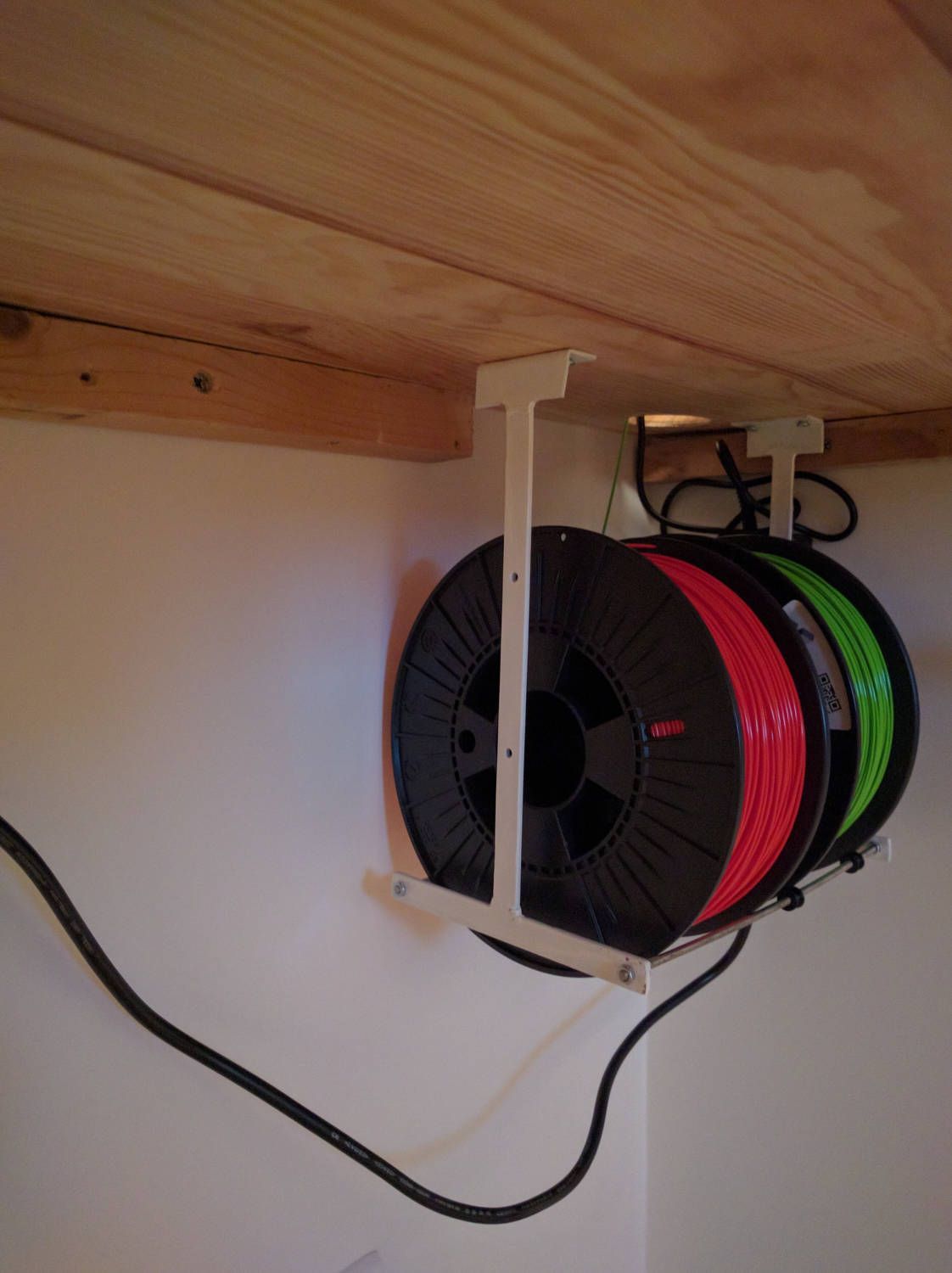

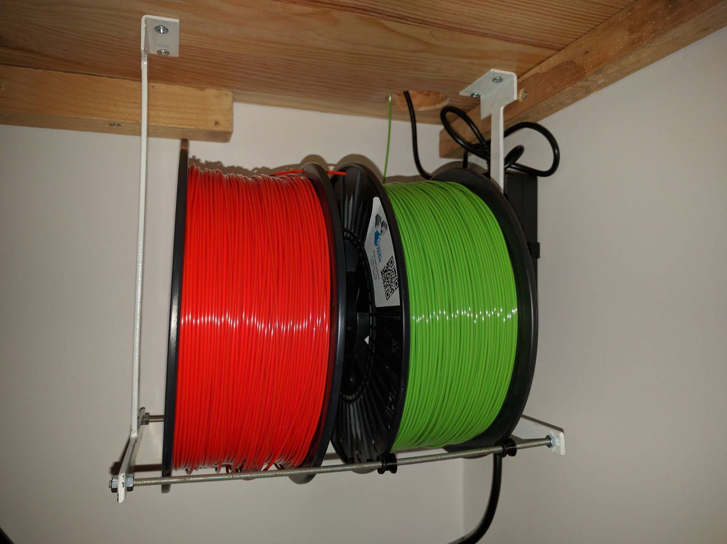

Ci dessous mon montage pour stocker et dérouler mon fil discrètement depuis sous l'établi, l'imprimante est juste au dessus :)
Pour le moment j'ai imprimé des patins, j'attend ma livraison de roulements !
Oui c'est ingénieux. Toutefois attention à la poussière sur le filament, place une "Dust box" (une simple petite boite avec de la mousse, en frottant le filament sera débarrassé des poussières) près de l'extrusion.
il y a 11 minutes, nicephore a dit :
Ouep, bonne idée ! Je dois déjà faire des petits trous du diamètre du fil pour faire passer tranquillement à travers l'établi, je rajouterais la "dust box" avant ou après :)
Très bonne idée, j'étais justement en train de réfléchir où j'allais mettre mes bobines sur ma nouvelle imprimante et c'est une solution que je vais surement retenir.
