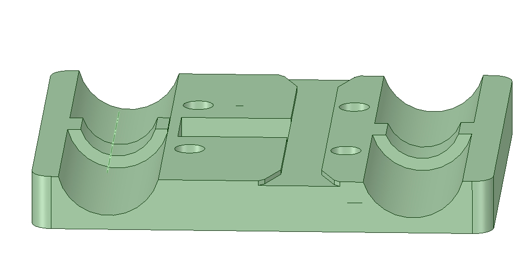

Tosamdy Posté(e) Janvier 3, 2015 Partager Posté(e) Janvier 3, 2015 Bon, les pièces avancent bien, outre les problèmes a la livraison que j'ai eu, il est possible est facile d’améliorer comme il faut l'imprimante, donc, je re dessine 90% des pièces. Mon but finale est d'avoir une imprimante le plus fiable possible, mais aussi d'arriver au 20 centimètre cube promis a la base J'ai refais un nouveau post, ou je vais mettre toutes les améliorations au fure est a mesure sur le 1er post pour plus de clarté Le support d'extrudeur. Celui ci permet - De passer les 20cm de haut d'impression - D'imprimer du filaflex sans qu'il bourre sur le côté après la vis - Qu'il tienne comme il faut l'E3DV6 et que l'ont puisse le sortir facilement aussi - Que l'ont change de fil sans toucher au réglage des ressorts et en quelques secondes - Il a des attaches pour les fils électrique - La roue a 4 boules qui permettent de la tourner a la main facilement - Plusieurs fixations pour mettre des ventilateurs le thingiverse : http://www.thingiverse.com/thing:616141 Le support des roulements de l'axe X (qui tiens le support d'extrudeur). - Plus de colliers qui tiennent les roulements, comme cela, ils sont très facile a changer avec un simple tournevis. - Plus de colliers non plus pour la courroie, comme cela, rien ne dépasse, ce qui donne plus de marge entre les Z Le Thingivers : http://www.thingiverse.com/thing:619719/#files Les supports de roulement pour le chariot X (qui coulissent sur le Z) Pour le moment, je ne l'ai pas encore teste sur la machine La Fixation de la courroie du lit avec tension intégré (car je n'aime pas la vis qui dépasse de l'imprimante (trop facile a casser pendant le transport), et bien sur plus de colliers pour tenir la courroie Le thingivers : http://www.thingiverse.com/thing:619727 La suite plus tard Lien vers le commentaire Partager sur d’autres sites More sharing options...
