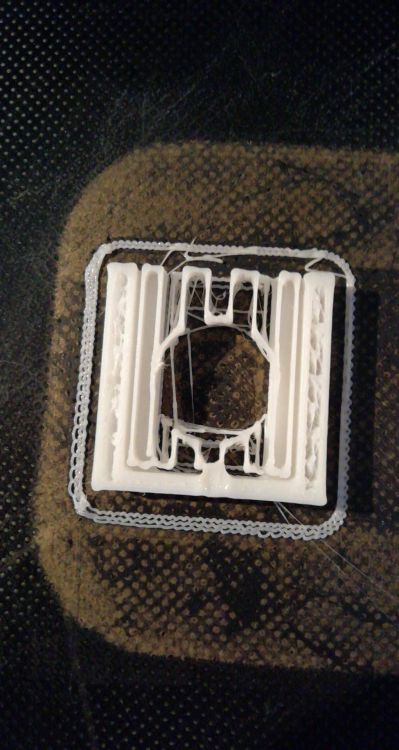

Philbec44 Posté(e) Mars 27, 2021 Posté(e) Mars 27, 2021 Bonjour, Débutant dans l'impression 3D (SOVOL SV01), après avoir tant bien que mal réglé le Z offset, j'ai testé un premier modèle en utilisant CURA. La jupe qui entoure la pièce à imprimer n'est ps droite comme je le pensais mais toute dentelée (voir photo). L'adhésion au plateau semble bonne. Je ne sais pas à quel paramètre est lié ce problème. Merci d'avance pour votre aide. Bonne soirée
PPAC Posté(e) Mars 27, 2021 Posté(e) Mars 27, 2021 (modifié) Salutation ! Tu a surement des courroies qui ne sont pas assez tendu ou un gros jeu du portique ou du plateau ... un trop grand écart buse/bed ...voir aussi un débit non adapté a la hauteur de la couche initial Je te conseil de regarder les vidéos suivante si tu ne les a pas déjà vu : et de revenir nous voir si tu a toujours des problèmes ! Aussi pour comprendre l'impacte des paramétrés de Cura, je te conseil vivement d'installer le plugin/extension "Settings Guide" (les textes sont traduit en fr. malgré le nom du plugin en anglais) depuis le "marché en ligne" sous cura ! (il te faudra créer un compte Ultimaker ...) Sinon regarde sur https://www.simplify3d.com/support/print-quality-troubleshooting/ tu y trouvera peut être des pistes ... Bonne continuation ! Modifié (le) Mars 27, 2021 par PPAC 1
Philbec44 Posté(e) Mars 27, 2021 Auteur Posté(e) Mars 27, 2021 Bonsoir PPAC Merci pour toutes ces suggestions. Je vais regarder ces vidéos de près. Bonne soirée
Philbec44 Posté(e) Mars 28, 2021 Auteur Posté(e) Mars 28, 2021 Merci PPAC pour les infos. J'ai resserré un des galets de l'axe Z qui avait trop de jeu. J'ai refait la calibration et le résultat me semble correct. Bonne soirée 1
