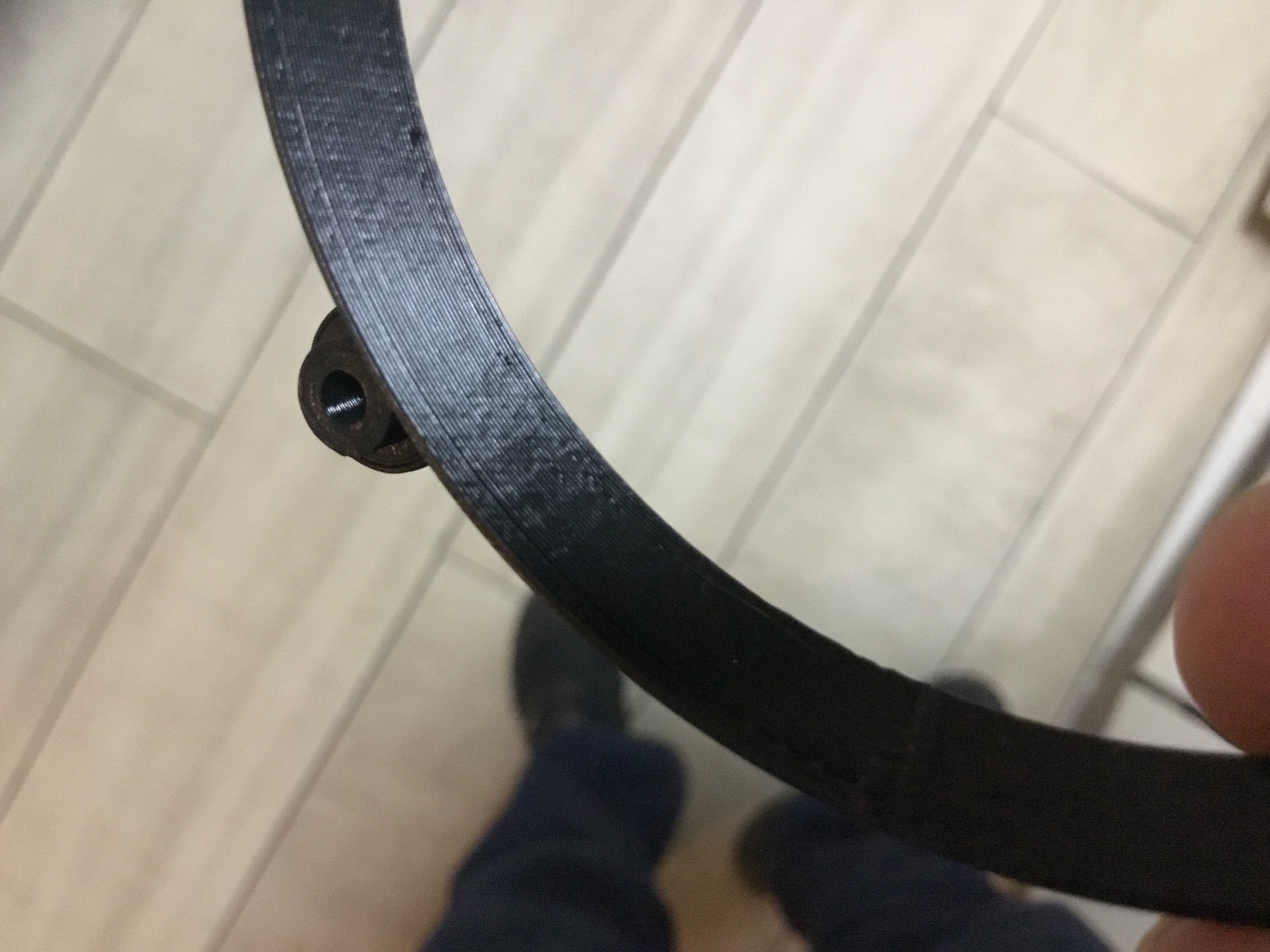

je viens de changer de bobine...j’ai installé du PLA 1,75mm Black de chez Ender toujours, comme l’imprimante. J’ utilise la 3Version 2...l impression se passait tres bien...propre. Par contre...quand on regarde de pres...on voit que l extrusion est constituée de plusieurs anneaux fins...mais pas lisse . Ca ne gene pas à vue d oeil pourtant j ai imprimé ce meme objet avec la bobine blanche livrée d origine à l’achat de l’imprimante...le rendu est lisse..pas de stries tout le long de l objet. Pourriez vous me dire ce qui se passe?
merci d avance
p.S je débute
Tu regardes sur tes emballages de PLA ou sur tes bobines, il y a probablement une indication sur les températures et vitesses d'impression.
Il faut adapter les paramètres de ton slicer pour se baser sur ces infos (si tu as le temps tu mets le milieu de la plage de température et tu vas en dessous de la vitesse maxi) afin d'obtenir une meilleure qualité
Tu peux aussi faire des couches plus fines
Mais de toutes façons, il existe des qualités différentes de PLA qui font des rendus différents
Il y a toujours moyen de lisser une impression après coup (à l'acétone par exemple, n'oublie pas de rincer)
