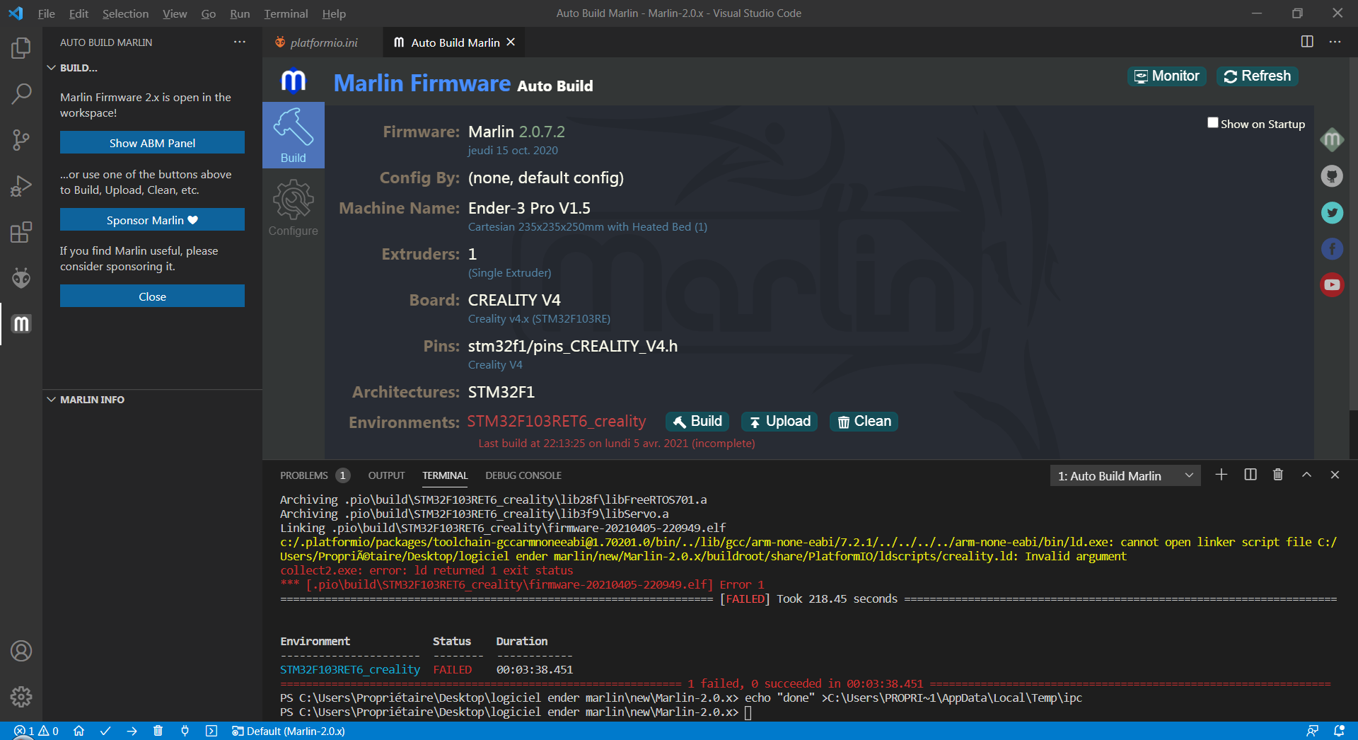

ironjeff Posté(e) Avril 5, 2021 Auteur Posté(e) Avril 5, 2021 salut merci pour l'info bon j'ai installer vsc+platformio+autobuildmarlin et j'ai passer mon apres midi a...re et re compiler le firmware... j'ai a chaque fois des erreurs en fin de compil du coup FAILED en jaune marlin\src\sd\cardreader.cpp: in static member function ' static void cardreade : write_command( const char*)': puis rouge.... avez vous une idee merci
PPAC Posté(e) Avril 5, 2021 Posté(e) Avril 5, 2021 (modifié) ha ... quoi quoi quoi ! un bug de compilation ! non ! pas possible ... arf ba si rare sont ceux qui y échappent la première fois .... Bon là y a une tonne de possibilité ... Déjà tu a pris quoi comme version de marlin ? après tu a bien ouvert le projet via l’écran de platformIO sous VSCode ? bien regarder installation de platformIO sur : https://docs.platformio.org/en/latest/integration/ide/vscode.html mais aussi et surtout pour marlin et platformIO : https://marlinfw.org/docs/basics/install_platformio_vscode.html Et là tu nous donne juste le début de l'erreur ... avec cela compliqué de donner une solution ... Modifié (le) Avril 5, 2021 par PPAC
ironjeff Posté(e) Avril 5, 2021 Auteur Posté(e) Avril 5, 2021 oui j'ai regarder le tutos de KaminoKGY sur l’installation et config de platformio et vscode erreurs... --------------------------------------------------------------------------------------------- marlin\src\sd\cardreader.cpp: in static member funtion'static void cardreader : : write_command(const char*)': marlin\src\sd\cardreader.cpp:726:17: error: invalid coversion from 'const char*' [-fpermissive] char *begin = buf; marlin\src\sd\cardreader.cpp:728:33 error: invalid coversion from 'const char*' [-fpermissive] char *end = buf + strlen(buf) -1 ***[.pio\build\stm32f103ret6_creality\src\src\sd\cardreader.cpp.0] error 1 ---------------------------------------------------------------------------------------------- bon la on vois pas les couleurs mais jaune et rouge sur fond noir c'est jolie mais ça fait pas avancer... oups oublier version marlin 2.0.x bugfix - ender 3 v4.2.2 j'ai essayer ender 3 pro marche po j'ai essayer marlin 1.1.x marche po en fait aucune des version ne fonctionne bugfix ou pas ...

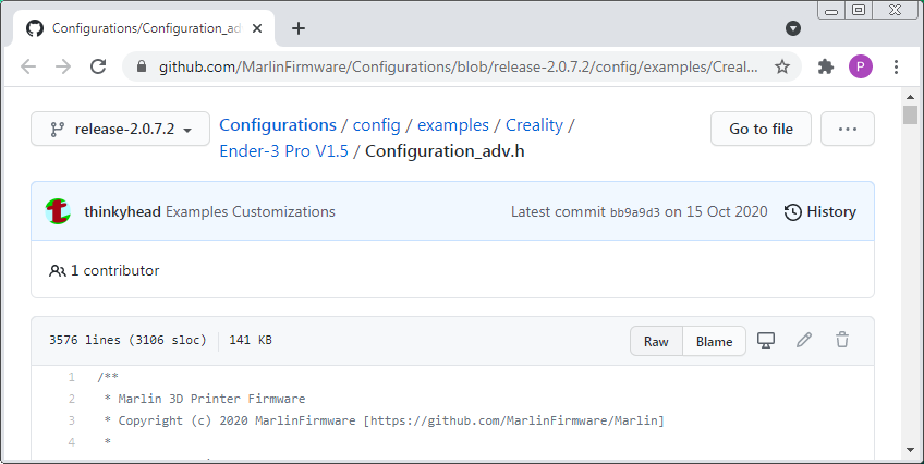

PPAC Posté(e) Avril 5, 2021 Posté(e) Avril 5, 2021 (modifié) ha là ... une conversion qui fait tt planté ... je suis perdu ... attend 5 min je lance un windows pour tester chez moi de compiler un pour voir si j'ai aussi cela ... marlin 2.0.x bugfix https://github.com/MarlinFirmware/Marlin/archive/2.0.x.zip - ender 3 v4.2.2 = https://github.com/MarlinFirmware/Configurations/tree/release-2.0.7.2/config/examples/Creality/Ender-3 Pro V1.5 ? tu a bien pris tt cela sur le github et la config dans les example de cette version ? passe les liens pour me faciliter le truc merci ! @ironjeff ... bon sinon joint moi le configuration.h et le configuration_adv.h que tu utilise car là chez moi pas de problème si j'ai pris la bonne version des conf*.h ... Fait tu bien un clic droit "enregistrer le lien sous" sur "Raw" ? pour chaque fichier .h ? : Modifié (le) Avril 5, 2021 par PPAC

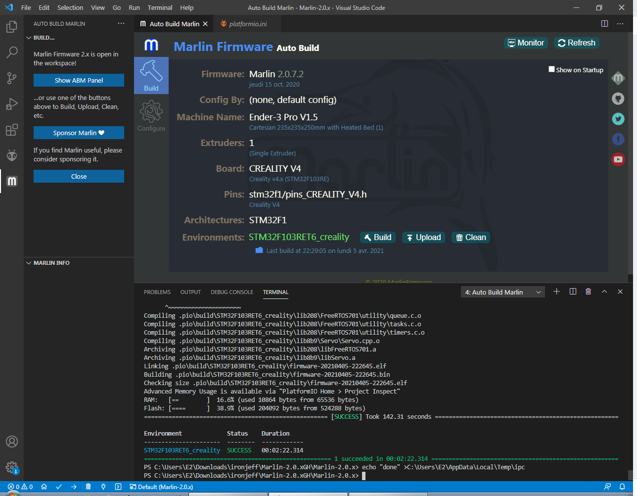

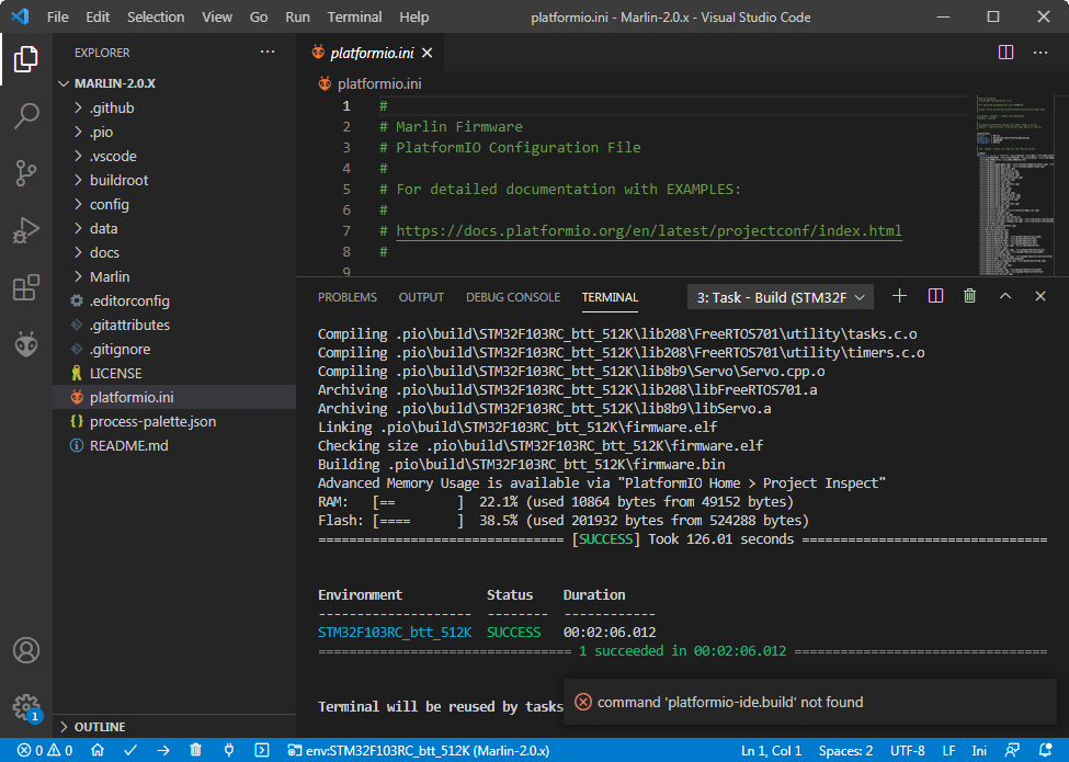

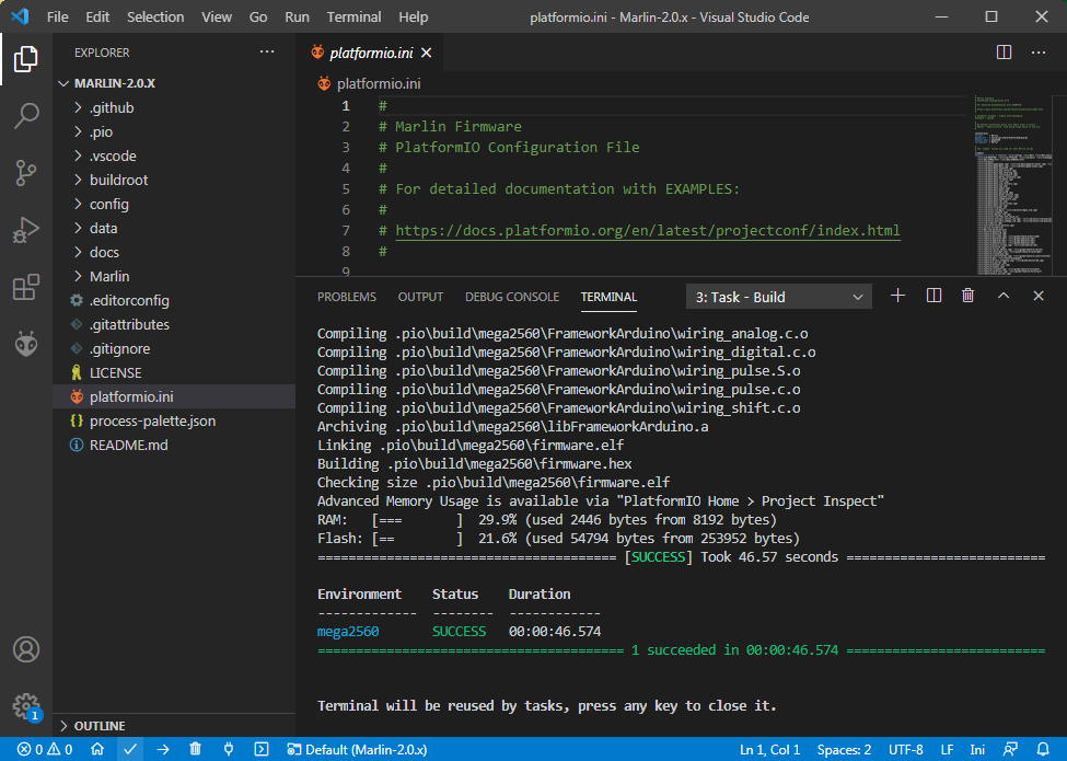

PPAC Posté(e) Avril 5, 2021 Posté(e) Avril 5, 2021 (modifié) A tu bien remarqué la couleur "bleu" de la bar du bas sous vscode (c que je suis bien sous le plugin platformIO a tu cela ? et là : https://github.com/MarlinFirmware/Configurations/tree/import-2.0.x/config/examples/Creality tu prend quoi ? Je reteste avec le .zip du github ... A erreur de manip de mon coté, j'ai pas utilisé le bon configuration.h il avais l'extension .txt en plus ... aprés correction, erreur de compile car pour du STM32F... donc changement d'environnement sinon erreur avec du mega2560 ... je prend au pif ... mais j'arrive encore a un success ... @ironjeff peut tu me faire une capture d'écrans de VSCode sur l'erreur de compilation ? (aprés avoir cliquer sur la fenetre de VSCode pour la rendre active, Touche "Alt Gr" + Touche " Impr Ecran" puis aprés "ctrl"+v dans l'éditeur du forum et cela colle normalement une belle capture d'écran ...) Modifié (le) Avril 5, 2021 par PPAC
PPAC Posté(e) Avril 5, 2021 Posté(e) Avril 5, 2021 bon je comprend pas ... avec Auto Build Marlin le 1er "build" failed, mais après un "clean", le "build" suivant passe chez moi ... le seul truc différent que je remarque est que moi j'ai pas de chemin avec des espaces alors que toi oui ... a tester de bien mettre le projet dans un rep sans espace ?

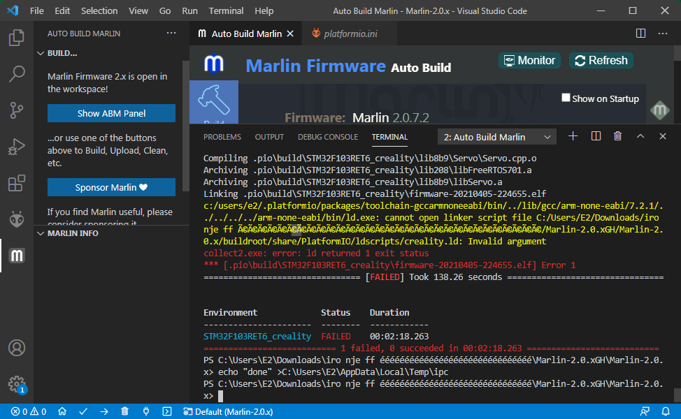

PPAC Posté(e) Avril 5, 2021 Posté(e) Avril 5, 2021 (modifié) Bon apres teste les espace ne change rien ! il y a juste le "é" qui créer le problème car il devins un ©Ã pour le linker d'ou l'erreur ! Voila c bêtement le chemin ou se trouve le projet. il ne faut pas de caractère 'é' et non ' ' espace comme je pensé. @ironjeff Donc si tu copie le rep a la racine genre c:/monProjMarlin/ là tu devrait pas avoir le problème de l'accent dans le chemin lors de la compilation ! Edit : zut j'ai fait des post a la suite ... un admin va me dire que c pas bien ... je vais devoir éditer pour fusionner mes message ... . Modifié (le) Avril 5, 2021 par PPAC

fran6p Posté(e) Avril 6, 2021 Posté(e) Avril 6, 2021 Petit rappel: évitez le multipost Depuis le temps qu'un certain nombre d'entre nous dit de placer le répertoire du Marlin au plus près de la racine du disque (ex: C:\Marlin ou D:\Marlin ou encore E:\M2, …) donc pas dans son dossier utilisateur (qui peut contenir des signes diacritiques, ce que bon nombre d'outil de développement apprécie moyennement). Une chose m'étonne tout de même, c'est la localisation du dossier caché platformio (C:\.platformio). Chez moi, il se situe dans mon dossier utilisateur. Comment VSC a-t'il été installé? Pas en mode administrateur, j'espère? 1
