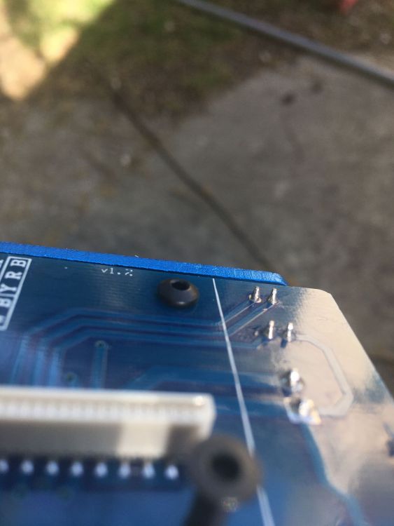

etil Posté(e) Avril 1, 2021 Partager Posté(e) Avril 1, 2021 (modifié) Bonjour, Je n'arrive plus à utiliser mon imprimante depuis quelques jours. Au bout d'environ 1/2heure d'impression, elle s'arrête sur une erreur : Thermal Runaway, system stopped! Heater_ID: 0 (la buse est bloquée sur la pièce qui a fondu à son contact) J'ai soupçonné que la buse était colmatée (ce qui est vrai). Après l'avoir remplacée par une neuve, j'ai probablement cassé quelque chose car la température de l'extrudeur est maintenant fixée à -15. Au multimètre, je mesure environ 100kohm à température ambiante, ce qui me fait penser que la thermistance est encore bonne mais que la carte mère n'est plus connectée à cette dernière. Avez-vous une idée de ce que je peux tester pour me sortir de ces problèmes ? Merci d'avance Modifié (le) Avril 1, 2021 par etil Lien vers le commentaire Partager sur d’autres sites More sharing options...

etil Posté(e) Avril 1, 2021 Auteur Partager Posté(e) Avril 1, 2021 A priori c'est le corps de chauffe car le bed donne la bonne température. Avant que je change la buse, l'extrudeur montait bien en température et se stabilisait (j'ai fait un test de préchauffage avant de lancer l'impression). Depuis que j'ai changé la buse, je n'ai plus la température de l'extrudeur (l'afficheur est bloqué à -15°C ce qui doit signifier que j'ai cassé quelque chose : soit il y a un contact foireux vers la thermistance ou la care mère a un soucis.) Bref, je creuse... Lien vers le commentaire Partager sur d’autres sites More sharing options...

etil Posté(e) Avril 1, 2021 Auteur Partager Posté(e) Avril 1, 2021 Je pense avoir trouvé ce qui cloche : c'est la soudure du connecteur de la thermistance (cf. photo) Après avoir refait la soudure, l'imprimante reporte la température comme il faut (depuis au moins 3h en tout cas...) Je pense que la connexion était intermittente et que ça finissait par ne plus remonter la température avec les vibrations dues à l'impression. Dans ce cas, la MKS GenL interprétait la température comme -15°C ce qui engendre une erreur MINTEMP et arrête l'impression. La buse reste en place, surchauffe et finit par faire une erreur Thermal Runaway. C'est ma thérorie (pour ce qu'elle vaut). 1 Lien vers le commentaire Partager sur d’autres sites More sharing options...
Doudoubidou Posté(e) Avril 1, 2021 Partager Posté(e) Avril 1, 2021 Bonjour, J'ai aussi un message d'erreur de type Thermal Runaway ... sur ma sidewinder X1 d'origine sur laquelle je n'ai rien ajouter ou modifier (je sais pas comment faire de toute faocn ^^) J'ai foiré deja 3 impressions au bout d'1 ou 2 h a chaque fois Comment vérifier le problème ? Je suppose que j'ai comme toi un faux contact. Note: on voit pas bien sur la photo le problème tu parles de la pin qui ressort le plus au fond a gauche ? Merci pour votre aide. Lien vers le commentaire Partager sur d’autres sites More sharing options...
etil Posté(e) Avril 1, 2021 Auteur Partager Posté(e) Avril 1, 2021 oui c'est ça : celle qui ne fait pas un beau cône de soudure Lien vers le commentaire Partager sur d’autres sites More sharing options...
Doudoubidou Posté(e) Avril 1, 2021 Partager Posté(e) Avril 1, 2021 tu as fais comment pour trouver la cause ? Tu as tout démonté ? ta photo c'est une partie de la carte mère ? je suppose dans le boitier du dessous ? Lien vers le commentaire Partager sur d’autres sites More sharing options...
etil Posté(e) Avril 1, 2021 Auteur Partager Posté(e) Avril 1, 2021 c'est le pcb de l'extrudeur, le soudure foireuse est celle du connecteur de la sonde de température Lien vers le commentaire Partager sur d’autres sites More sharing options...
etil Posté(e) Avril 1, 2021 Auteur Partager Posté(e) Avril 1, 2021 il faut dévisser le capot bleu et tu trouvera le circuit imprimé de la photo Lien vers le commentaire Partager sur d’autres sites More sharing options...
MrMagounet Posté(e) Avril 1, 2021 Partager Posté(e) Avril 1, 2021 Il y a 1 heure, etil a dit : Je pense avoir trouvé ce qui cloche : c'est la soudure du connecteur de la thermistance (cf. photo) Après avoir refait la soudure, l'imprimante reporte la température comme il faut (depuis au moins 3h en tout cas...) Je pense que la connexion était intermittente et que ça finissait par ne plus remonter la température avec les vibrations dues à l'impression. Dans ce cas, la MKS GenL interprétait la température comme -15°C ce qui engendre une erreur MINTEMP et arrête l'impression. La buse reste en place, surchauffe et finit par faire une erreur Thermal Runaway. C'est ma thérorie (pour ce qu'elle vaut). Oui en effet elle est vraiment pourrie la soudure, a tout les coup la dilatation des matériaux fait que a une certaine temp ambiante cela fait contact et a d'autre moment pour la temp est plus basse le contact ne ce fait plus. La c'est simple un peux de soudure (pas ROHS) et tu pourras vérifié. Lien vers le commentaire Partager sur d’autres sites More sharing options...
etil Posté(e) Avril 1, 2021 Auteur Partager Posté(e) Avril 1, 2021 c'est bien ça : j'ai réussi à imprimer une pièce qui demande environ 3h1/2 et je n'ai pas eu de problème Lien vers le commentaire Partager sur d’autres sites More sharing options...
