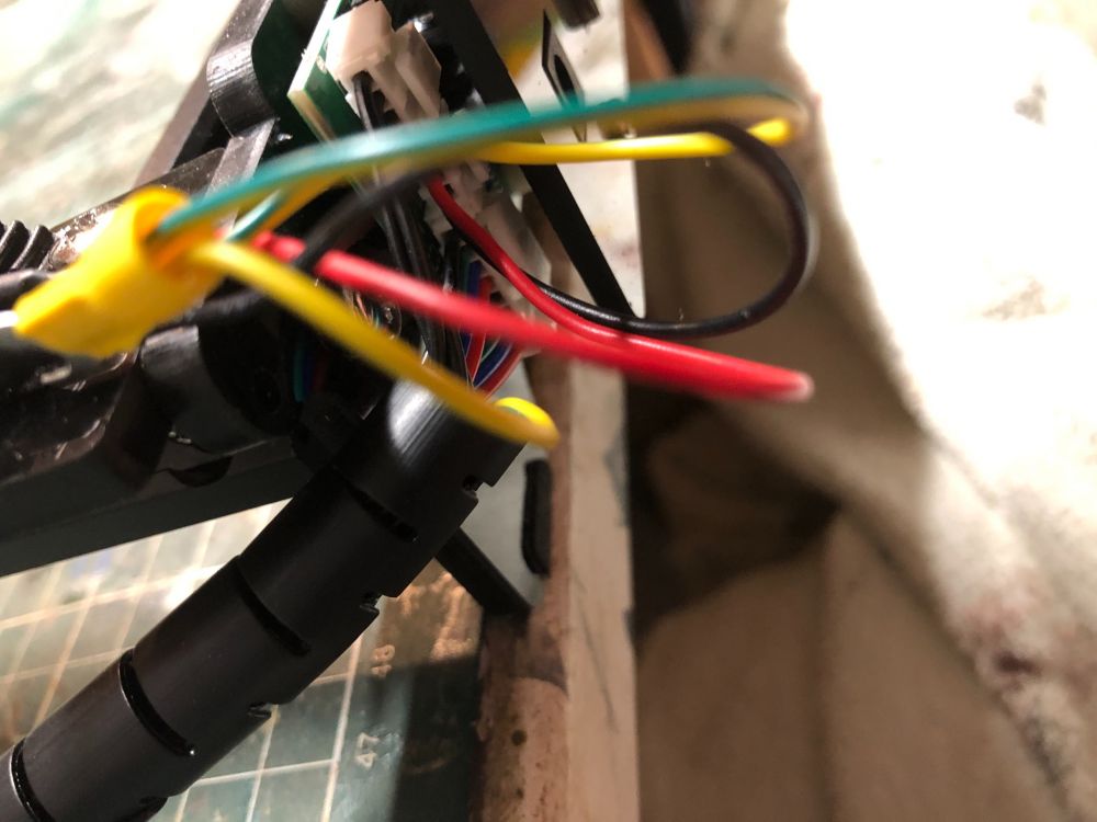

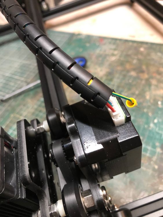

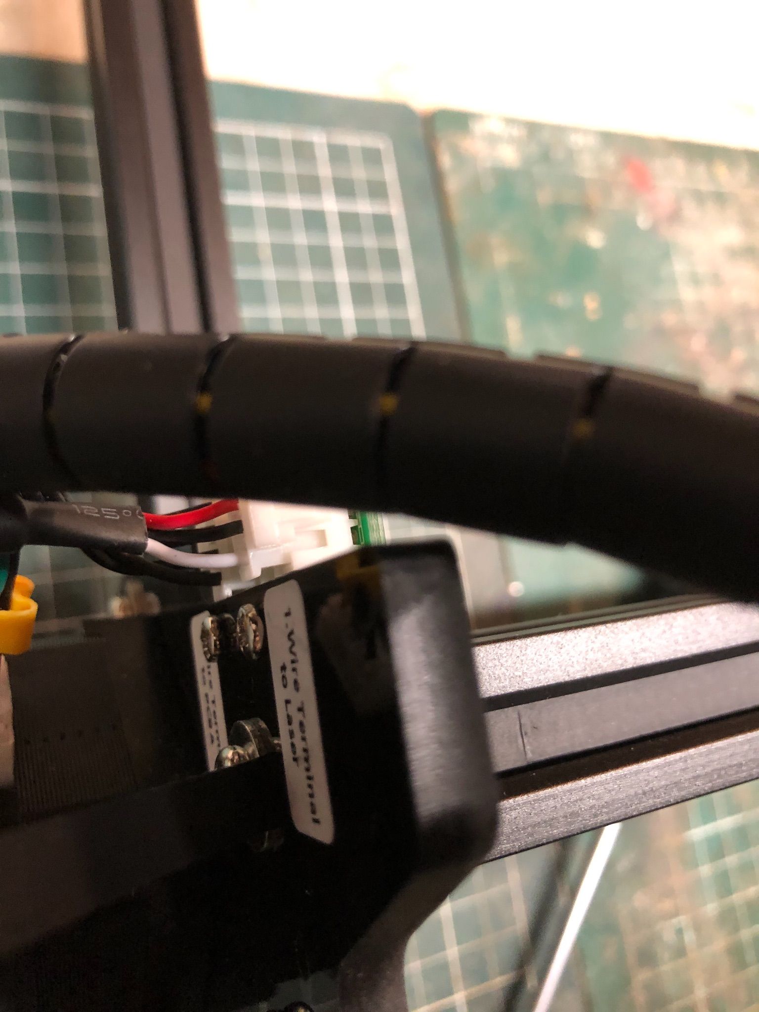

bonsoir. J’ai testé mais ça ne s’arrête toujours pas. Le test Manuel ne marche pas non plus. J’ai sur mon Switch fil rouge à droite et fil noir et terre ensemble sur la fiche du milieu. Les prises sont correctement assemblées , câble tendue et le cadre est d’équerre. J’habite TINQUEUX à côté de Reims et suis prêt à me déplacer pour faire des tests auprès de quelqu’un qui a déjà monté ce type d’appareil. Merci

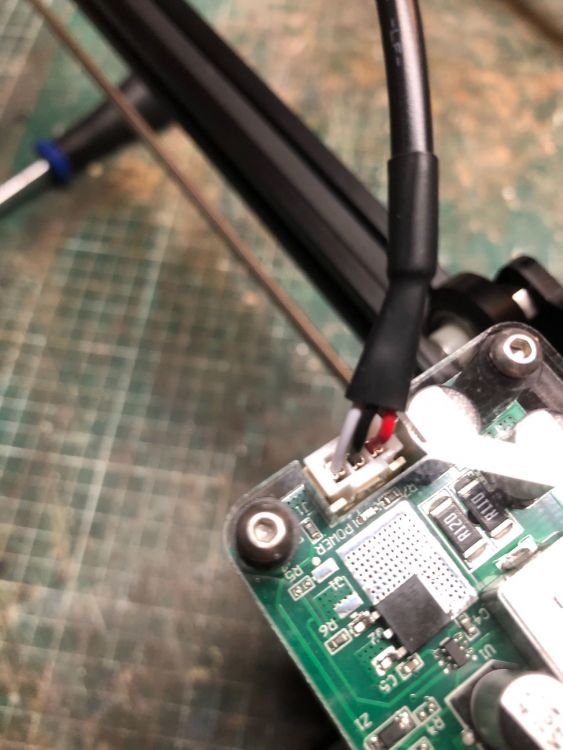

Bonjour @Mandelli,
1) la mise à la masse il faut la brancher, ce n'est pas là que pour faire joli 🙂
2) est-ce que tes fin de course sont bien branchés (tu as 3 broches et 2 fils)
3) on ne voit pas le branchement sur la carte mère (il y a un beau fil devant 🙂 et on ne voit pas la sérigraphie)
Bonjour. J’ai branché les masses, vérifier deux fois les prises. J’ai fait les tests manuels avec le cliquet du switch mais ça n’arrête pas le moteur.
je ne sais plus quoi faire. Si quelqu’un a une idée. Je suis preneur.
merci
il y a 3 minutes, Mandelli a dit :
Pour les broches sur le manuel il y en a bien trois et deux seuls sont reliés.
oui, mais est-ce que ce sont les bonnes broches qui sont reliées ?
Essaye de connecter les deux cosses entre elles, si le moteur s'arrête c'est que le contacteur est mal branché ou cassé, si il ne s'arrête pas le problème est du côté carte mère ou connecteur.
Ben j’ai mis en prise directe les deux broches et elles se sont arrêtées. Du coup  j’ai inversé les broches et là ça s’arrête. Le soucis est que le switch est disposé à l’inverse du plan ( pas bien vu malgré mes lunettes). Je l’ai branché sur l’ordi. Reste plus qu’à comprendre les manips. Je te remercie de ton aide et de ta patience. Je te tiendrais au courant de mon avancée.
