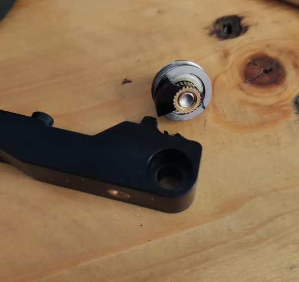

Guenbri Posté(e) Avril 26, 2022 Partager Posté(e) Avril 26, 2022 Bonjour, Me voila avec le meme problème. j'ai lancé une commande sur ce site https://www.3djake.fr/creality-3d/levier-dextrudeuse?sai=10593 IMG_20220424_142001.HEIC IMG_20220424_142042.HEIC Lien vers le commentaire Partager sur d’autres sites More sharing options...
PPAC Posté(e) Avril 27, 2022 Partager Posté(e) Avril 27, 2022 (modifié) Salutation et bienvenus sur le forum ! Il y a 20 heures, Guenbri a dit : j'ai lancé une commande sur ce site https://www.3djake.fr/creality-3d/levier-dextrudeuse?sai=10593 Il semble que de changer l'extrudeur plastique par un métal soit une solution plus pérenne https://www.3djake.fr/creality-3d/metall-extruder-upgrade-kit Mais forcement c'est plus coûteux, enfin sauf si tu n'est pas trop pressé ... https://fr.aliexpress.com/item/1005003997932111.html https://fr.aliexpress.com/item/1005002477524786.html Modifié (le) Avril 27, 2022 par PPAC Lien vers le commentaire Partager sur d’autres sites More sharing options...
nico378 Posté(e) Avril 27, 2022 Partager Posté(e) Avril 27, 2022 salut tu peux aussi imprimer sa: non testé : https://www.thingiverse.com/thing:4706802 testé et approuvé: https://www.thingiverse.com/thing:5264892 par contre il te faut un roulement à bille j'ai relu un peux tout le post, effectivement la ender 3v2 peut être une super petite machine mais par contre il faut investir un peut pour faire les updates et ensuite des réglages au petits oignons pas toujours simple mais avec le forum c'est top 1 Lien vers le commentaire Partager sur d’autres sites More sharing options...
RFN_31 Posté(e) Avril 27, 2022 Partager Posté(e) Avril 27, 2022 Bonjour, J'avais testé le premier : il fonctionnait bien. 1 Lien vers le commentaire Partager sur d’autres sites More sharing options...
