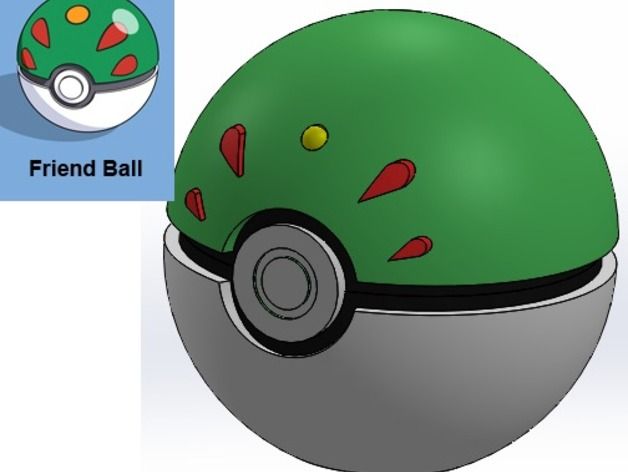

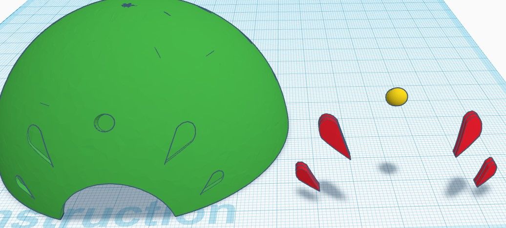

antares91 Posté(e) Avril 10, 2021 Partager Posté(e) Avril 10, 2021 Bonjour a tous, Après plus de deux jours à essayer, le demande votre aide ! J'essaye de modifier un fichier pour ma petite-fille et je n'arrive pas à faire ce que je veux, juste le haut en vert (j'utilise Tinkercad). Le but : Voici ou j'en suis àprès ces deux jours : Je voudrais faire ressortir les parties rouge de 1mm seulement. Pouvez-vous m'aider ? Ne pouvant imprimer qu'une seule couleur à la fois, il me faut des éléments séparés et incrustables Un grand MERCI par avance à celui ou ceux qui voudront bien me venir en aide. Je joint les fichiers en OBJ(zip) et STL Pokeball.zip Pokeball.stl Lien vers le commentaire Partager sur d’autres sites More sharing options...

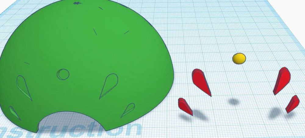

gerardm Posté(e) Avril 10, 2021 Partager Posté(e) Avril 10, 2021 Perso je créerais une calotte sphérique ou un cube avec un creux sphérique de diamètre (intérieur) celui de la sphère verte + 2 mm (1 mm au rayon comme demandé) et une petite opération booléenne de soustraction l'objet initial (voir ton dernier dessin) moins celui que tu viens de créer. Je ne sais pas si je réponds vraiment à ta question. Je précise je n'utilise pas ton logiciel donc tu peux ne pas pouvoir le faire. Lien vers le commentaire Partager sur d’autres sites More sharing options...
antares91 Posté(e) Avril 10, 2021 Auteur Partager Posté(e) Avril 10, 2021 Hello @gerardm J'ai compris ce que tu voulais dire, mais je n'y arrive pas (je suis dessus depuis ton message). tinkercad n'est peu etre pas assez puissant et je ne le maitrise pas complétement non plus Lien vers le commentaire Partager sur d’autres sites More sharing options...
gerardm Posté(e) Avril 10, 2021 Partager Posté(e) Avril 10, 2021 (modifié) As-tu les fonctions booléennes : addition, soustraction, intersection ? Regarde Modifié (le) Avril 10, 2021 par gerardm Lien vers le commentaire Partager sur d’autres sites More sharing options...

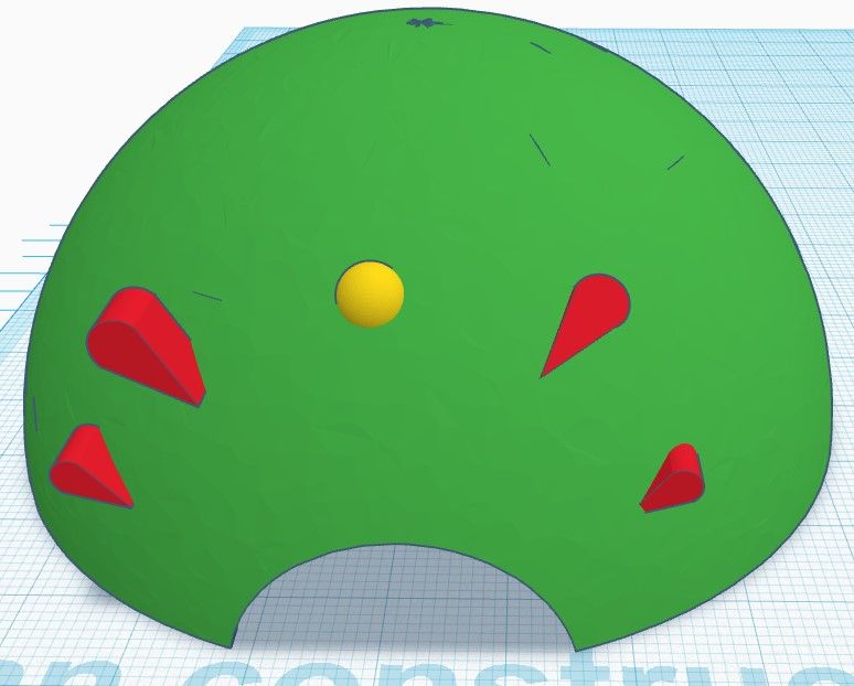

antares91 Posté(e) Avril 10, 2021 Auteur Partager Posté(e) Avril 10, 2021 (modifié) @gerardm Je peux regrouper ou dissocier des objets, qu'ils soient sous forme solide ou perçage Oui ce qu'il explique dans la vidéo je connais. Voici ce que je suis arrivé à faire après ta première explication. Plus qu'a imprimer et voir ce que cela donne. Merci Modifié (le) Avril 10, 2021 par antares91 Lien vers le commentaire Partager sur d’autres sites More sharing options...
gerardm Posté(e) Avril 11, 2021 Partager Posté(e) Avril 11, 2021 Tiens nous au courant des résultats de tes impressions. Tu auras peut-être un problème de dimensions pour placer tes petites pièces dans leurs logements. Perso je laisse au moins 0,2 mm de jeu. A voir ! Sinon un coup de lime peut aider. Lien vers le commentaire Partager sur d’autres sites More sharing options...
