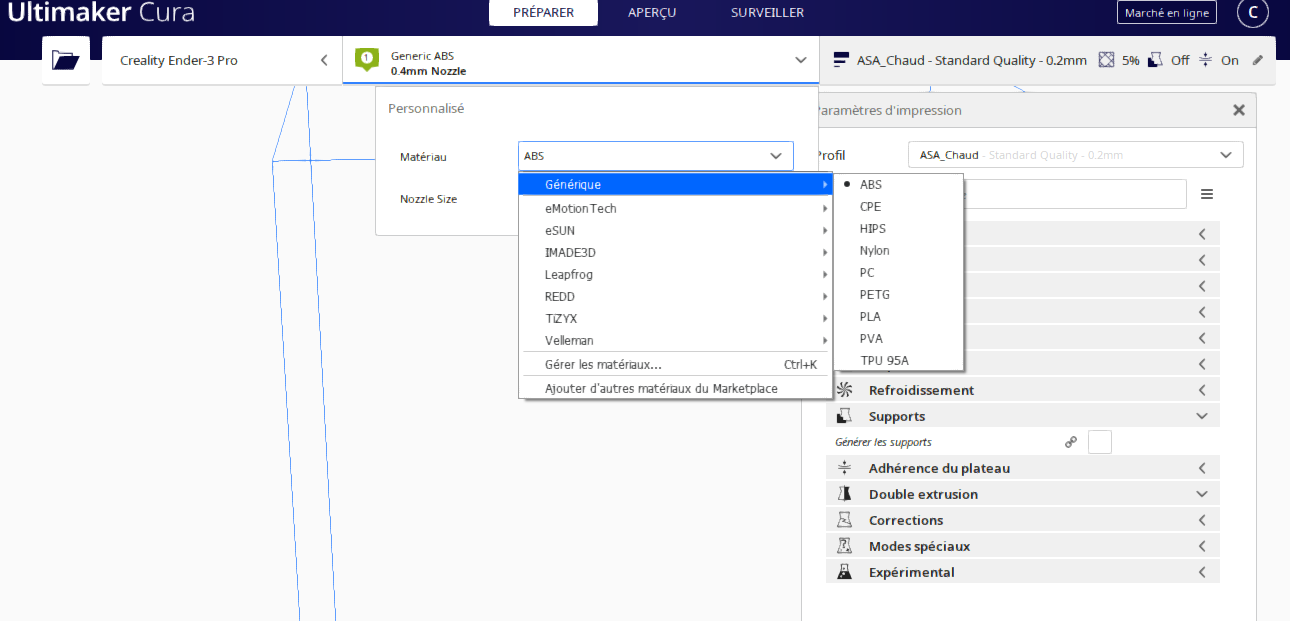

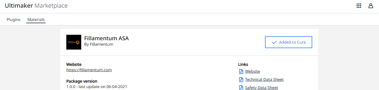

Bastan Posté(e) Avril 10, 2021 Posté(e) Avril 10, 2021 Bonjour, Si vous utilisez Cura 4.8.0, et que vous avez ouvert un compte chez Utlimaker, arrivez vous à importer des nouveaux matériaux via le MarketPlace ? Moi, je pense faire tout comme il faut, je synchronise le logiciel avec mon compte, mais le matériaux n'apparait pas dans la liste de Cura. Pourtant : Encore un truc qui m'échappe... Une idée ? Merci !!
PPAC Posté(e) Avril 10, 2021 Posté(e) Avril 10, 2021 (modifié) "Gérer les matériaux ... (Ctrl + K)" : là sélectionner et "Activer" ceux que tu veux utiliser ... ? Modifié (le) Avril 10, 2021 par PPAC
Bastan Posté(e) Avril 10, 2021 Auteur Posté(e) Avril 10, 2021 Justement @PPAC, le Fillamentum que j'ai ajouté, (Marketplace me le confirme bien, et Cura aussi puisqu'il me demande de synchroniser ) n'apparait pas dans la liste des matériaux qui s'affiche avec Ctrl + K. J'aimerais bien l'activer si je le voyais.

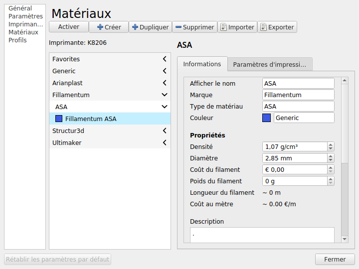

PPAC Posté(e) Avril 10, 2021 Posté(e) Avril 10, 2021 (modifié) Je viens juste de tester le plugin et chez moi après un redémarrage de cura je trouve cela ... : Modifié (le) Avril 10, 2021 par PPAC

PPAC Posté(e) Avril 10, 2021 Posté(e) Avril 10, 2021 (modifié) linux Ubuntu 18.04 (64 bits) Mais n’installe pas la version snaps mais bien le .appImage officiel. Sinon il y a peut être un masquage des matériaux incompatible avec le profile de ton imprimante sous cura (température max ?) ? (moi comme j'ai une imprimante assez ancienne j'ai du me faire un profile moi même et donc je n'ai peut etre pas cette limitation/protection ...) Ou alors sous windows, tu a un répertoire utilisateur où sont stocké les plugin et paramètres et fichiers de configuration de cura qui a un chemin avec des caractères accentué qui gène le truc ... ?) Edit : je pense avoir trouvé ! @Bastan Le diamètre du filament ! 2.85 mm donc seulement visible avec une imprimante compatible ex ma K8200 (mais ma K8400 qui prend du 1.75mm, il n'y a pas le Fillamentum ASA visible ... car du 2.85mm) Modifié (le) Avril 10, 2021 par PPAC
Bastan Posté(e) Avril 10, 2021 Auteur Posté(e) Avril 10, 2021 (modifié) Bon, et bien j'y aurai passé l'a.m. D'un autre côté il ne fait pas beau dehors J'ai installé Linux Mint, et c'était pareil. Je me suis finalement aperçu qu'en fonction de l'imprimante sélectionnée, le matériau apparait... où pas. Ender 3 Pro: pas de Fillamentum, Mais Ultimaker S5, oui. J'ai activé la Vertex K8400 de chez Vellemen qui je pense ressemble à la tienne, et Fillamentum disparu. Tu as effectivement la bonne solution, il faut créer un profil personnalisé. Mais je ne comprends pas pourquoi ça ne "matche" pas avec la mienne car les caractéristiques du fil rentrent dans le domaine de l'imprimante.. Modifié (le) Avril 10, 2021 par Bastan
