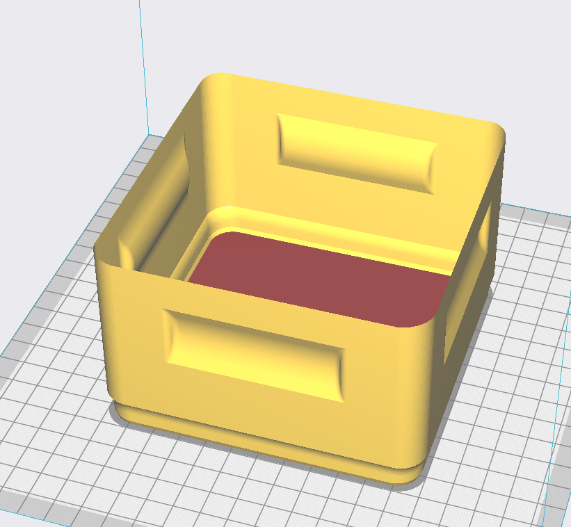

le soucis est dans le titre : j'ai un modèle, voici a quoi il ressemble sous blender :
Je l'ai téléchargé ici : https://cults3d.com/fr/modèle-3d/maison/stackable-box-bardanne

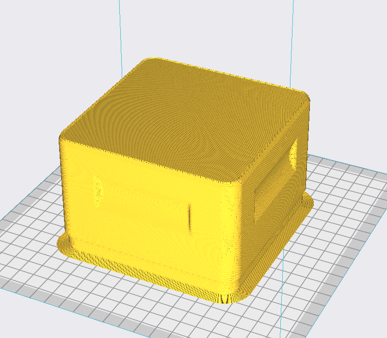

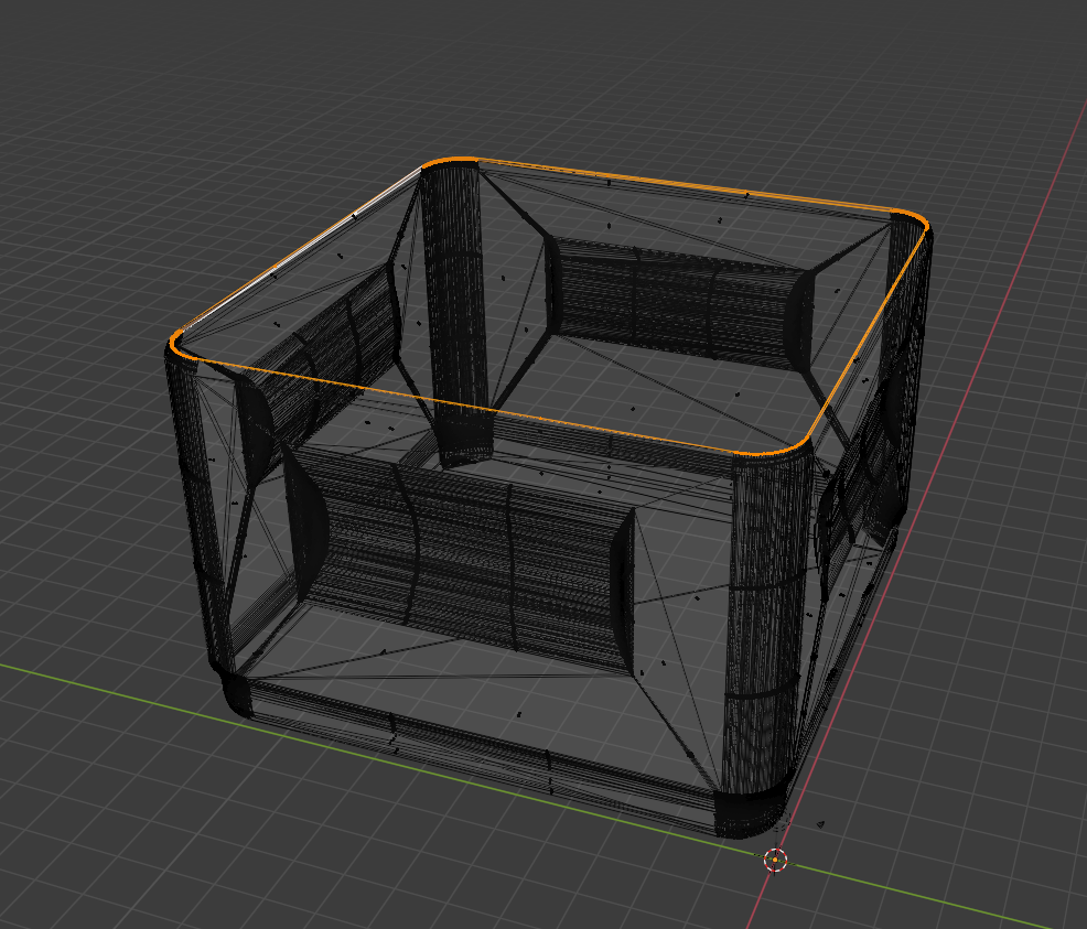

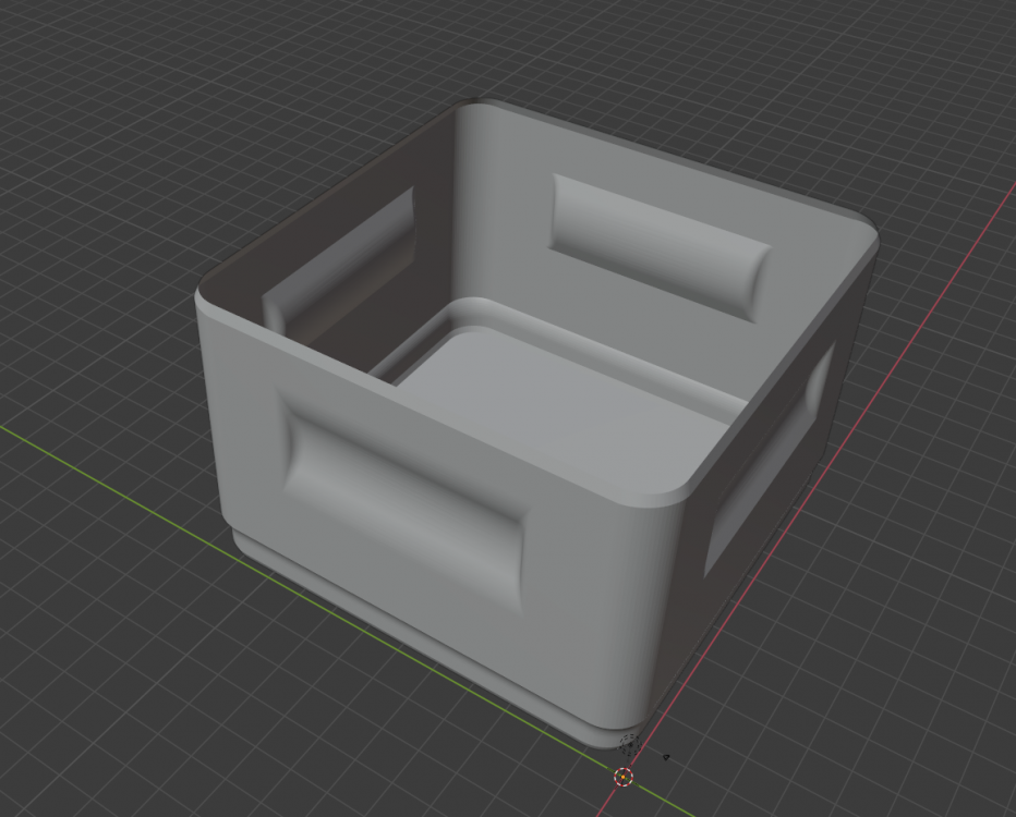

En gros il s'agit de boite empilable, la face du dessus n'est donc pas sensé exister, ce qui nous donne ceci après suppression :
Malheureusement, sur Cura, après découpe ça donne toujours cela
Ma troisième et dernière tentative, je me suis dit que le bug venait surement du fait que le modèle ne comprend qu'une face par paroi et non deux, en gros ca nous donne des paroi d'épaisseur théorique 0, et donc le slicer corrige cette impossibilité en considérant ces paroi d'épaisseur 0 comme les parois extérieur et rempli tout l'intérieur.

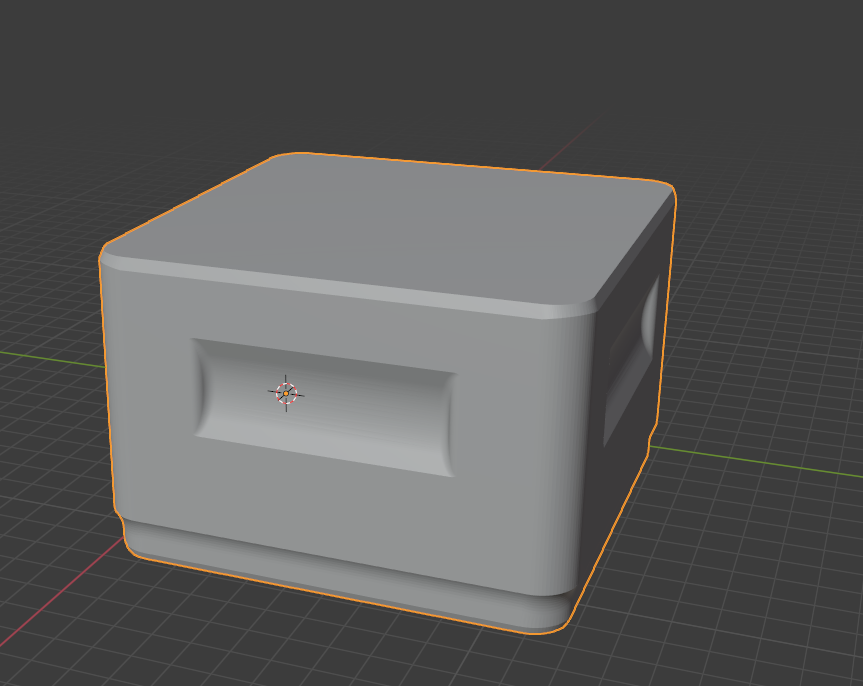

Voici donc ce que j'ai fait sous blender : j'ai copié collé deux boite au même endroit, j'ai redimensionné la deuxième a 99% de sa taille, et j'ai recréé des face sur le dessus pour lier ces deux objet boites en une unique boite qui possède des paroi intérieur et extérieur.

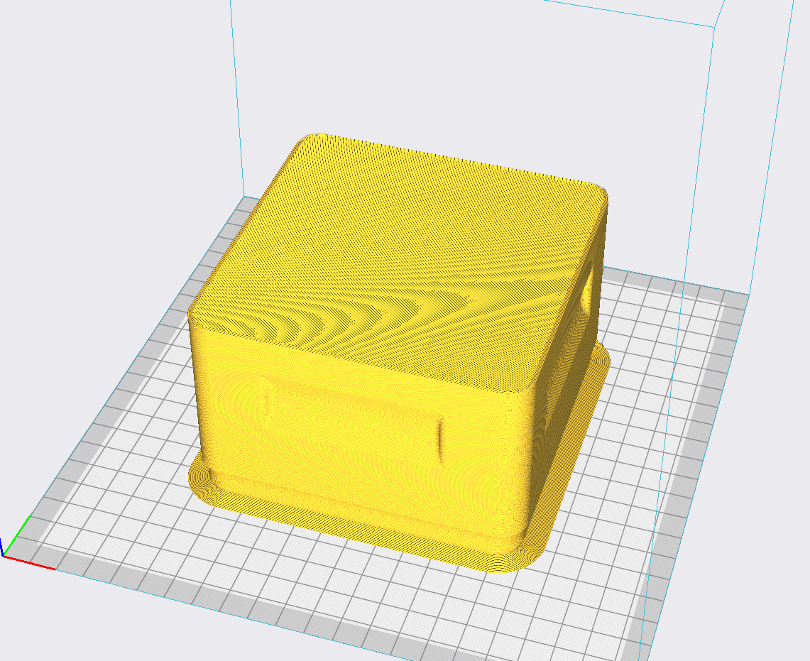

Ce qui, malheureusement, nous donne toujours ceci sur le slicer Creality :
Quelqu'un saurait comment s'y prendre? je met le fichier.blend en copie si ça intéresse quelqu'un.

d’après la page où tu a télécharger le model doit être imprimé en mode vase :
Citation
UNE IMPRESSION DE MODE VASE !
Donc cela es normal. Le model 3D se trouve être un bloc (le mode vase ne va garder que le dessous et les contours, mais pas le dessus ...)
Sous cura, pour imprimer en mode vase : section "Modes spéciaux" cocher "Spiraliser le contour extérieur".

Merci beaucoup,
la personne ayant fait le model m'a répondu entre temps, effectivement le mode vase y est pour quelque chose, je vais me renseigner sur le plugin dont tu parle car effectivement, je ne comprend pas toujours les paramètres.
Merci pour ta réponse en tout cas PPAC. j'éditerais mon dernier post pour confirmer que le soucis avec cette impression est bien résolu.
