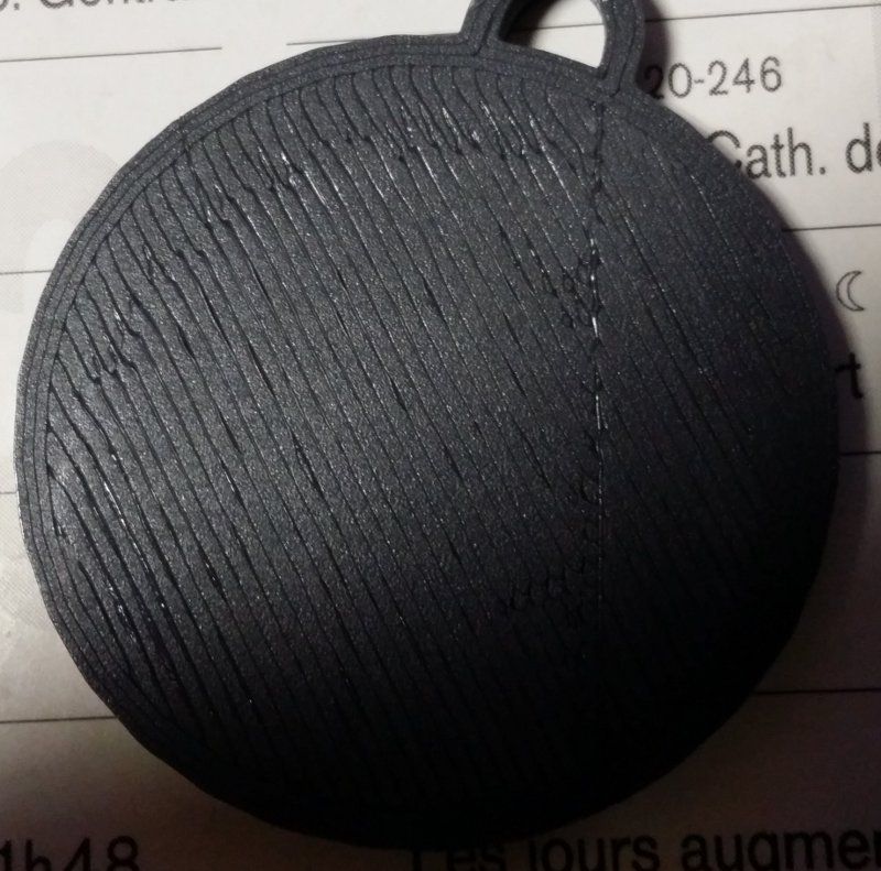

Je cherche a regler ma dago200 à palpeur, j'ai bien suivi les instructions d'un maistre.
utilisant cura V2, mettant "autre" en support, je suis deja a -1 en offset, et j'ai l'impression que je devrai aller même en -1.5... Qu'en pensez vous ?
Pas de soucis, tant que ta buse ne touches pas ton plateau tu peut mettre -4 si il faut la rapprocher.
Cependant, j'essayerais d'abord -1.1 puis -1.2 ,...-1.5 dun coup ça fait beaucoup.
en fait, je parlais de -1.5 en regardant l'espace entre la buse et le plateau à la première couche, je voyais environ 0.5 mm ;)
Merci pour ta réponse, je ne suis plus inquiet du coup
Je suis aussi a -1 alors qu'avant le nettoyage/remontage de ma buse j’étais a -0.5 ça vient tout simplement de ton calibrage du palpeur quand tu as monté la machine .

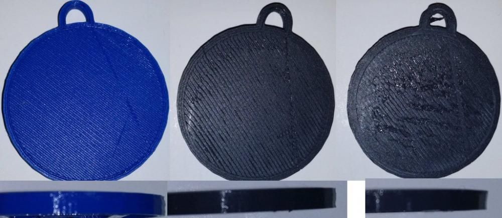

Hello les gens. par rapport à ma derniere image, j'ai descendu l'offset de 0.05. Le medaillon en bleu est un des premiers essais, je ne me souviens plus de l'offset.
On dirait que, plus je me rapproche du plateau, plus il y a du "warping ? Wobble ?" sur les pièces
je vois pas trop de wrapping sur tes photos, mais plus du descend plus tes couches sont écrasées et donc deformées ce qui est le cas de droite.
Le wooble on peut pas vraiment dire que le test est parlant il faut plutot faire des plans verticaux pour bien le mesurer.
Tout est question d'accroche, si ta pièce à gauche reste bien accrochée à ton support durant toute l impression laisse comme çà, sinon baisse jusqu'à qu elle ne se décolle plus (plus de wrapping).
Apres c'est une question de pièce on règle aussi l'offset en fonction de la forme, exemple une longue piece verticale il vaut mieux bien écraser la première couche sinon les contraintes en fin de pièces avec l'effet levier risquent de la décoller.
@malphodo : Merci pour l'info. avec la pièce bleue, ça accrochait, toutefois, je trouvais l'état de surface moyen, je cherchais à faire une première couche plane, et non striée
