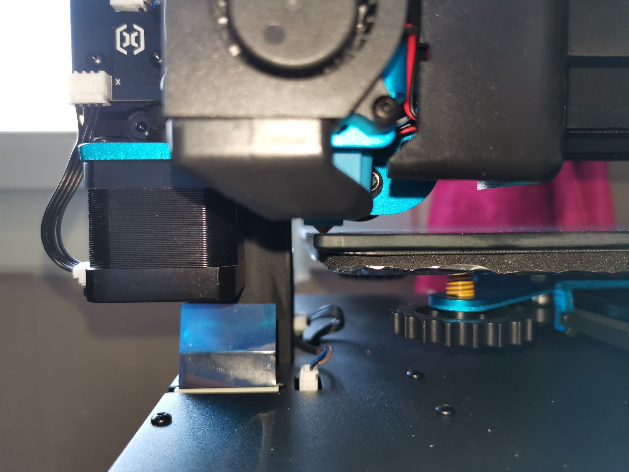

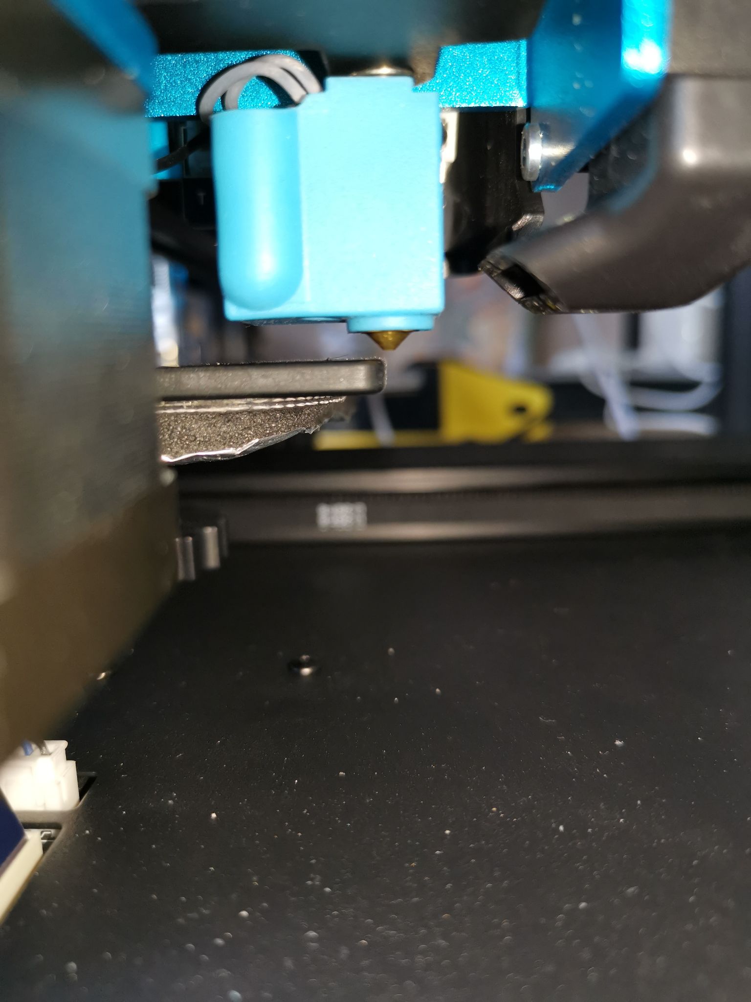

Je viens de recevoir ma Sidewinder X1. Je l'ai monté et fait les premiers tests. J'ai eu beaucoup de mal à imprimer le cube, mon bed n'etant pas rectiligne. J'ai une interrogation: Est-ce normal de le home positionne la tête hors du plateau ?
Voici la photo jointe.
Merci d'avance pour votre réponse.

Salut a toi @Edso60 non ce n'est pas normale quand tu fait un home l'imprimante doit ce rendre en sont point 0 pour les X/Y/Z.
De ce que je vois sur la photo fournit le home en X et Z semble Ok mais pas en Y ce qui induit que le capteur de fin de course du Y ( Y min a l'arrière de l'axe Y ) est trop reculer regarde si tu peux le desserrer et l'avancé un peu.
Le plateau physique fait 310x310 sur la X1 mais la surface d'impression est de 300x300 dans marlin avec un home Y définit a -5mm ce qui indique en cas home Y tu doit être en coordonnée y=-5mm exactement et donc en bord du plateau.

@Edso60 Pour le X c'est parfait pour le Y te manque encore peut être 1,5mm pour être top mais réglé comme cela sa doit passer sans te causer de soucis. Car comme dans le firmware d'origine le Ymin est définit a y= -5mm le plateau doit avancé de 5mmpour indique la position Y=0 donc le debut de zone de print.
