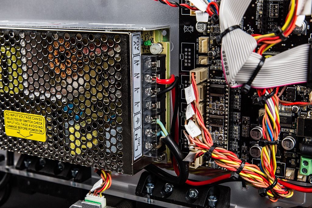

MatrixCeg Posté(e) Avril 13, 2021 Partager Posté(e) Avril 13, 2021 Bonjour, petite surprise ce matin quand je vois mon impression complètement foiré et décollé du plateau. En touchant celui ci, je vois qu'il est froid. je tente de le remonter en chauffe et pas de résultat. j'ai testé hotbed power input 13.31 v, hotbed pareille quand je lui demande de chauffer mais heater 0 ne donne rien (je sais pas si c'est bien ça le problème) J'ai regardé plusieurs sujet mais je ne vois pas de rapport avec mon cas. maintenant je suis un noob. Si vous avez une idée je suis preneur. j'ai vu qu'on demandait de tester les MOSFET, si j'ai bien compris ce sont les petits truc noir à 3 pattes et mettre le testeur sur l'icone rouge de l'image et tester les deux pattes extérieur. j'ai bien le testeur qui s'affole. je pense donc que tout est ok sur ce point. Merci d'avance pour votre aide. Lien vers le commentaire Partager sur d’autres sites More sharing options...
PPAC Posté(e) Avril 13, 2021 Partager Posté(e) Avril 13, 2021 (modifié) Salutation ! il y a 16 minutes, MatrixCeg a dit : mais heater 0 ne donne rien Sur l’écran de la machine, il donne quoi comme valeur mesuré de la température pour le lit a température ambiante ? (photo STP) Si la mesure n'est pas cohérente (devrait être ~20°C ? ) alors cela oriente vers un défaut de thermistance ou de son câblage. Si la température mesuré semble cohérent, alors là cela oriente vers un problème de MOFSET ou de CI ou des résistances entre le MOSFET et le CI, si les tensions de sorties sur le port de connexion du lit chauffant ne change pas qd on met en pré chauffage. (il y a souvent une led témoin qui s'allume qd cela chauffe ... ) Le 13.3V peut aussi faire penser a une alimentation défectueuse, vérifie les tensions de sortie aux borniers de l’alimentation pour voir si les tensions sont bien comme attendu. Pour tester un MOSFET : Modifié (le) Avril 13, 2021 par PPAC Lien vers le commentaire Partager sur d’autres sites More sharing options...
MatrixCeg Posté(e) Avril 13, 2021 Auteur Partager Posté(e) Avril 13, 2021 Ok pour la température. Pour le mosfet soudé ça à l'air bon 350 et le bip est difficile à avoir mais soudé sur la carte ça semble cohérent? Pour tester l'alimentation je regarde comment faire. Lien vers le commentaire Partager sur d’autres sites More sharing options...
MatrixCeg Posté(e) Avril 13, 2021 Auteur Partager Posté(e) Avril 13, 2021 Pour tester une alimentation pc y a tout ce qu'il faut mais pour l'anycubic c'est pas évident. pouvez vous m'orienter. l'imprimante marchait très bien jusqu'à ce matin c'est surprenant. Lien vers le commentaire Partager sur d’autres sites More sharing options...
PPAC Posté(e) Avril 13, 2021 Partager Posté(e) Avril 13, 2021 (modifié) Je n'ai pas cette alimentation là mais cela devrais ressembler a mesurer au multimètre en position mesure de tension continus "V continue" 200V (pour avoir de la marge au début), entre les bornes "-V" et "+V" sur l'alimentation (aide toi des branchement déjà là : les paire de fils rouge/noir) selon les zones de sortie 12V ou 24V ou ??V (source image : https://manuals.whadda.com/article.php?id=126 http://images.velleman.eu/manuals/vertex/building/14/009.jpg) Après si les tensions de sortie de l'alimentation sont ok, ex : environ 12V là ou il devrait y avoir du 12V , ect ... 24V ... selon l'alimentation .... Tu peux aussi mesurer la résistance total du plateau : sur son connecteur (débranché de la carte mère), il ne devrait pas y avoir une résistance infini, ni une résistance null ... Attention toujours déconnecter l'alimentation du secteur pour éviter de griller qq chose quand on connecte / déconnecte un truc de la carte mère. (surtout pour les moteurs, driver stepper motor, et thermistance.) Modifié (le) Avril 13, 2021 par PPAC Lien vers le commentaire Partager sur d’autres sites More sharing options...
