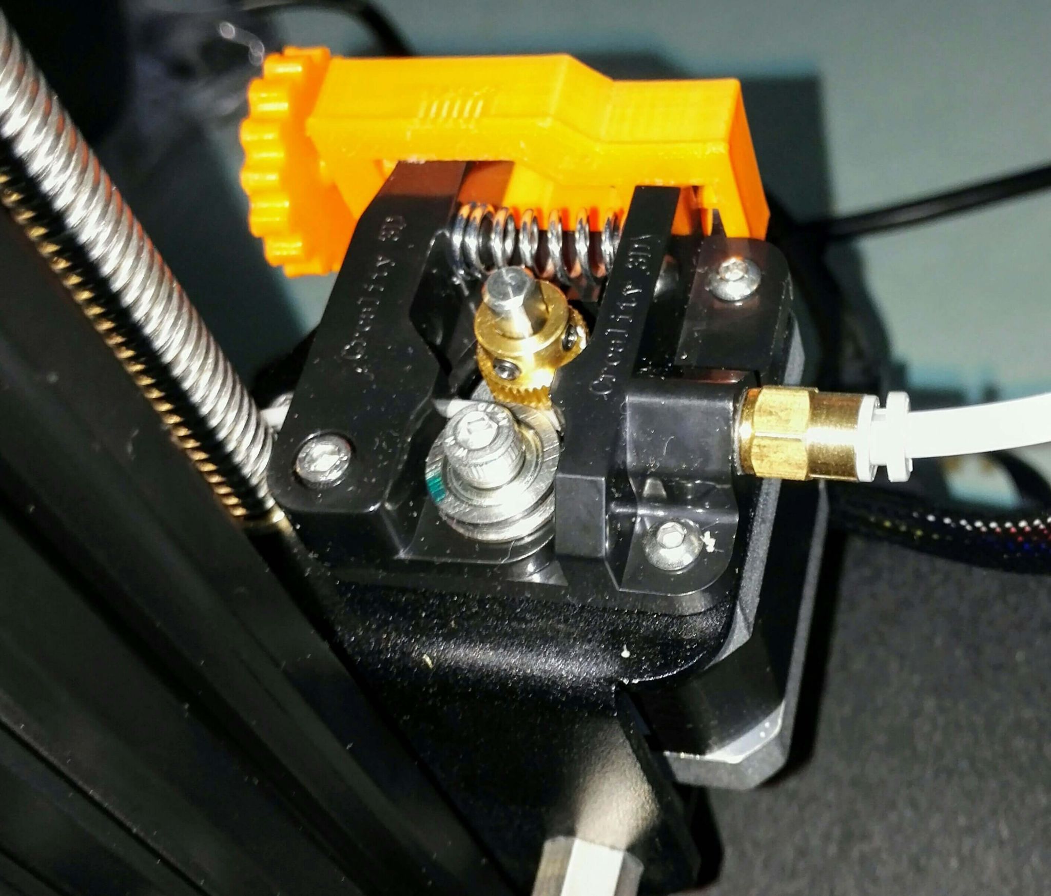

methylene67 Posté(e) Juin 6, 2021 Auteur Partager Posté(e) Juin 6, 2021 (modifié) Salut, En théorie, la Tenlog étant en DD, tu devrai pouvoir imprimer sans modification (mais ce n'était pas le cas chez moi avec un PLA flexible). Concernant l'extrudeur proposé "maison", en effet l'orifice est plus proche, et le fait de mettre un bout de tube PTFE coupé en V permet quasiment de n'avoir aucun espace. Chez moi cela à résolu tout mes problèmes de fil qui allait où il voulait, et je te confirme que le filament flexible se barrait ailleurs (sans s'enrouler complètement autour de la roue crantée, il suffit de regarder la photo dans un de mes premiers messages). La pièce que j'ai partagé me permet maintenant d'imprimer à 60 mm/s sans aucun problème de filament qui est mal guidé (je pense même qu'on peut monter encore plus vite mais je n'ai pas testé). C'est quand me^me plus rapide qu'à 20/30 mm/s comme beaucoup le préconise. Par contre, on peut mettre un peu de rétraction, mais pas trop ni trop rapide, le flexible n'aime pas ça. Attention, chez moi la version sans PTFE ne fonctionnait pas après je n'ai pas cherché à le reprendre (ni poussé les tests), la version avec tube PTFE permettant d'aller au plus proche avec peu de matière. Il faudra d'ailleurs coller le tube PTFE dans la pièce après avoir ajuster sa longueur. A préciser que les stl que j'ai partagé sont pour la tête E2, pour la tête E1, il faut faire un miroir sur l'axe Y dans ton trancheur. Je crois que @hcl28a testé mon système, à voir s'il en est satisfait. Modifié (le) Juin 6, 2021 par methylene67 1 Lien vers le commentaire Partager sur d’autres sites More sharing options...
Rlv Posté(e) Juin 6, 2021 Partager Posté(e) Juin 6, 2021 Pour les filaments flexibles, forcement il ne faut pas de "gap" entre la roue et le guide. Mais tu peux encore améliorer les choses en utilisant un extrudeur dual-gear. Quand ton filament est poussé avec une seule roue, il frotte un peu du côté de la roue lisse. En fonction de l'état du roulement, de la pression du ressort et de l'age du capitaine, il va avoir tendance s'enrouler du côté roue libre : tu pousse vers le bas d'un côté et tu retiens de l'autre. Avec un dual gear tu pousses des deux côtés, avec la même vitesse et la même force. Du coup ça pousse en ligne et le filament a moins tendance à s'enrouler. Lien vers le commentaire Partager sur d’autres sites More sharing options...

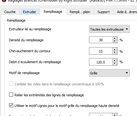

captflame2121 Posté(e) Novembre 8, 2021 Partager Posté(e) Novembre 8, 2021 (modifié) Bonjour @icare, J'ai effectivement fait ce que tu as dis , sauf que je n'ai pas touché au ressort , j'ai réimprimé le levier que j'ai modifié avec le fer à souder pour que le ressort aille plus loin et qu'il appuis moins au final sur le filament. Je viens d'essayer et sa semble fonctionner. Dsl je réponds tard mais ces derniers temps pas trop le temps de faire de l'impression. En tout cas je te tiens au courant. Je vais lancer une impression et on verra. Merci A VOUS TOUS . Bonjour Je ne m'en sors pas du tout avec ma TLD5 avec le filament flex. J'ai résolue mon pb de filament qui ne sortait pas de la buse dû au ressort qui appuyait beaucoup trop fort. J'ai imprimé le levier pour TPU. J'ai regardé à droite et à gauche essayé pas mal de chose . @vap38 et les autres pouvez-vous me fournir vos paramètres pour votre Tenlog TPU / Flex s'il vous plaît ?. J'ai encore passé deux jours complet et nada. J'ai envie de tout casser : J'utilise Ideamaker temp à 200 à 230 ° , sans rétra , BED 60 à 80 °, vitesse défaut 25 mm/s, buse en 0,4 ... .J'ai glané des infos mais il y a beaucoup de paramètres sous Idéamaker et TPU ou Flex très compliqué. Je voudrais voir vos profils et des copy d'écran exacte avec ls deux ou trois onglets. A la première couche c'est bof bof il y des manques et les filaments sont trop espacés et se collent ou se fondent pas bien entre eux. Deuxième couche c'est de pire en pire et 3 - 4 ème couche sa arrive à se décoller même en augmentant la temp du bed. Je m'arrache les cheveux alors qu'avec le PLA, HIPS j'ai rapidement vu le changement en modifiant les paramètres. Pas près de faire mes pièces pour mes drones. Merci à vous Modifié (le) Novembre 8, 2021 par captflame2121 Lien vers le commentaire Partager sur d’autres sites More sharing options...
vap38 Posté(e) Novembre 8, 2021 Partager Posté(e) Novembre 8, 2021 (modifié) Ok @captflame2121les paramètres sont corrects, je pense plus à la qualité du filament et le taux d'humidité relatif. La ventilation doit être réduite à 35% maxi 50% selon la dimension de la pièce, augmente le flux de l'extrudeur à 110% Vérifie le calibrage de l'extrudeur si tu peux ; change les steps de l'extrudeur à 93 ou selon ton calibrage. Quelle est la marque du filament l'emballage est-il ouvert ou la bobine depuis longtemps ?. Le TPU comme le Nylon craignent l'humidité et si c'est le cas il faut placer la bobine dans un four à chaleur tournante à 55° pendant 4 à 5 h et changer la position de la bobine toute les heures si possible pour homogénéiser le flux de chaleur. Donne moi ton fichier STL pour faire une simulation sur ma TLD3. J'ai même essayé la rétraction à zéro et un millimètre selon la structure de la pièce. Ne te décourage pas j'ai déjà mis une bobine à la poubelle car le filament était ingérable en exemple le PVA. tout çà à cause de l'humidité. Le passage au four à donné de bon résultats mais pendant 2 heures d'impression après c'était la cata... les spires non sèches ont mal réagies.. Voici en exemple l'impression en TPU des pneumatique de la COX sans problème. a+ Modifié (le) Novembre 8, 2021 par vap38 Lien vers le commentaire Partager sur d’autres sites More sharing options...

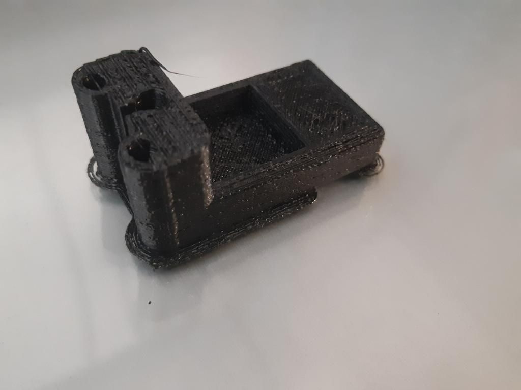

captflame2121 Posté(e) Novembre 9, 2021 Partager Posté(e) Novembre 9, 2021 merci le débit je pensais l'avoir touché en passant à 120 % ( certain parle de flow et je pensais que c'était le débit d'écoulement Voilà un petit aperçu de mon fantastique travail: C'est une des pièces les mieux réussi !!! Lien vers le commentaire Partager sur d’autres sites More sharing options...
vap38 Posté(e) Novembre 9, 2021 Partager Posté(e) Novembre 9, 2021 (modifié) @captflame2121Voici une impression de la pièce dans une configuration la plus simple possible temp 220° BED 60° rétraction 0 remplissage 15% vitesse 60mm/s. La structure de la pièce est flexible il faut sur la partie plane qui couvre l'interrupteur pour donner plus de rigidité. Dans l'ensemble çà doit le faire ! l'aspect manque de lissage car je suis trop chaud dans le filament et je dois réduire la vitesse à 45mm/s, je dois aussi augmenter le cabotage pour diminuer la ligne de soudure ! a+ Modifié (le) Novembre 9, 2021 par vap38 Lien vers le commentaire Partager sur d’autres sites More sharing options...
