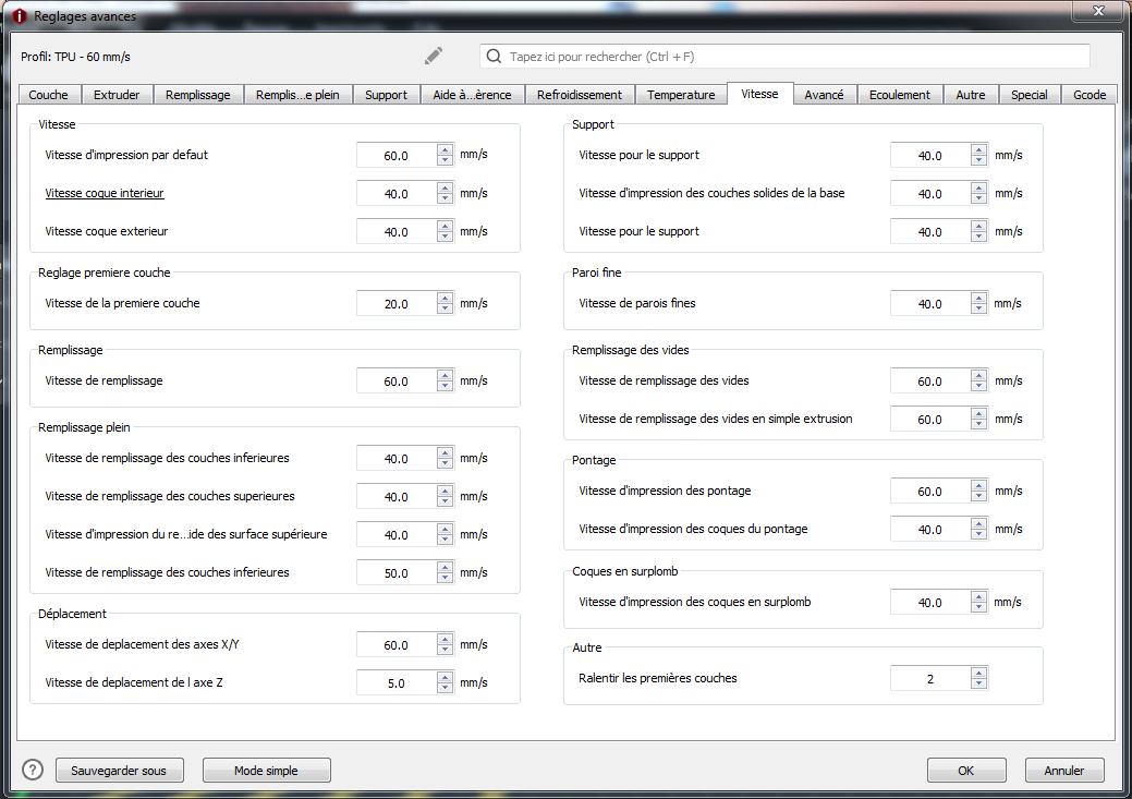

methylene67 Posté(e) Novembre 20, 2021 Auteur Partager Posté(e) Novembre 20, 2021 Sakata 3D X-920, je ne chauffe même plus le plateau tellement ça accroche… Lien vers le commentaire Partager sur d’autres sites More sharing options...
captflame2121 Posté(e) Novembre 20, 2021 Partager Posté(e) Novembre 20, 2021 (modifié) Bjr @methylene67 je regarde trouvé sur Amazon, je vais tenter car là même Bed 40,50,60 degrés avec spray Viva, pas moyen. On va tenter avec une autre marque. merci Modifié (le) Novembre 20, 2021 par captflame2121 Lien vers le commentaire Partager sur d’autres sites More sharing options...
methylene67 Posté(e) Novembre 20, 2021 Auteur Partager Posté(e) Novembre 20, 2021 il y a 7 minutes, captflame2121 a dit : Bjr @methylene67 je regarde trouvé sur Amazon, je vais tenter car là même Be 40,50,60 avec spray Viva, pas moyen. On va tenter avec une autre marque. merci J'avais des problèmes à imprimer ce filament avec l'extruder d'origine Tenlog, avant ma modification (et comme dit auparavant je n'ai jamais réussi à l'imprimer avec E1, toujours avec E2 avec les extrudeurs d'origine + modifications). J’utilise à ce jour une plaque de PEI, et en chauffant impossible de décoller l'impression, j'en ai cassé une avant-hier, du coup je en chauffe plus. Petite vidéo d'illustration, ou tu vois la température du plateau et le X-920 imprimé à 60 mm/s. 1 Lien vers le commentaire Partager sur d’autres sites More sharing options...
captflame2121 Posté(e) Novembre 21, 2021 Partager Posté(e) Novembre 21, 2021 Bonjour @methylene67, merci pour ta petite vidéo et oui on voit bien que ca va pas mal du tout à 60 mm/s . Dans une premier temps Je vais commander cette matière X-920 avec tenter une impression avec tes paramètres. Ensuite dans un deuxième temps si l'impression n'est pas terrible je vais commander le kit sur Tenlog. Et si vraiment pb de décollement ---- > plaque PEI , sur ta T3 PRO ce n'est pas une plaque de verre d'origine je crois ? D'où le PEI j'imagine. Pour la matière X-920, le noir ne va pas si bien que cela toi tu imprime en gris ? Merci Lien vers le commentaire Partager sur d’autres sites More sharing options...
