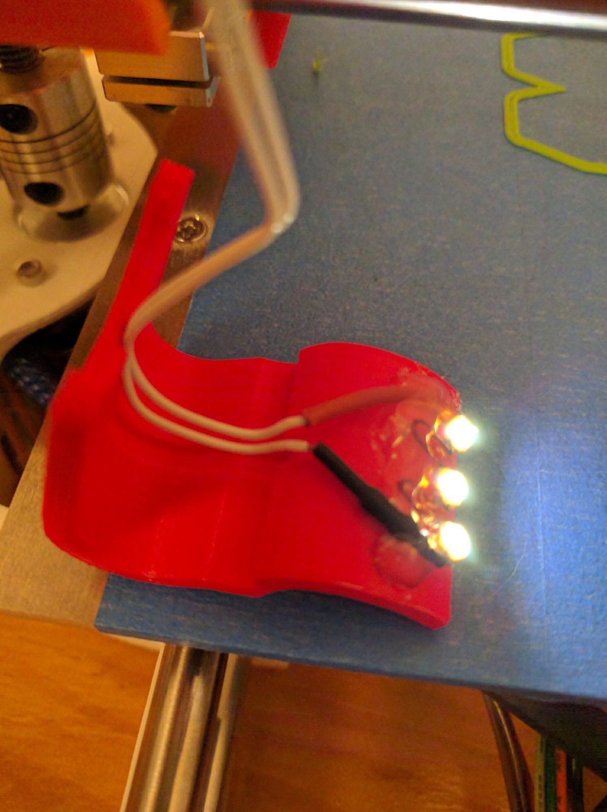

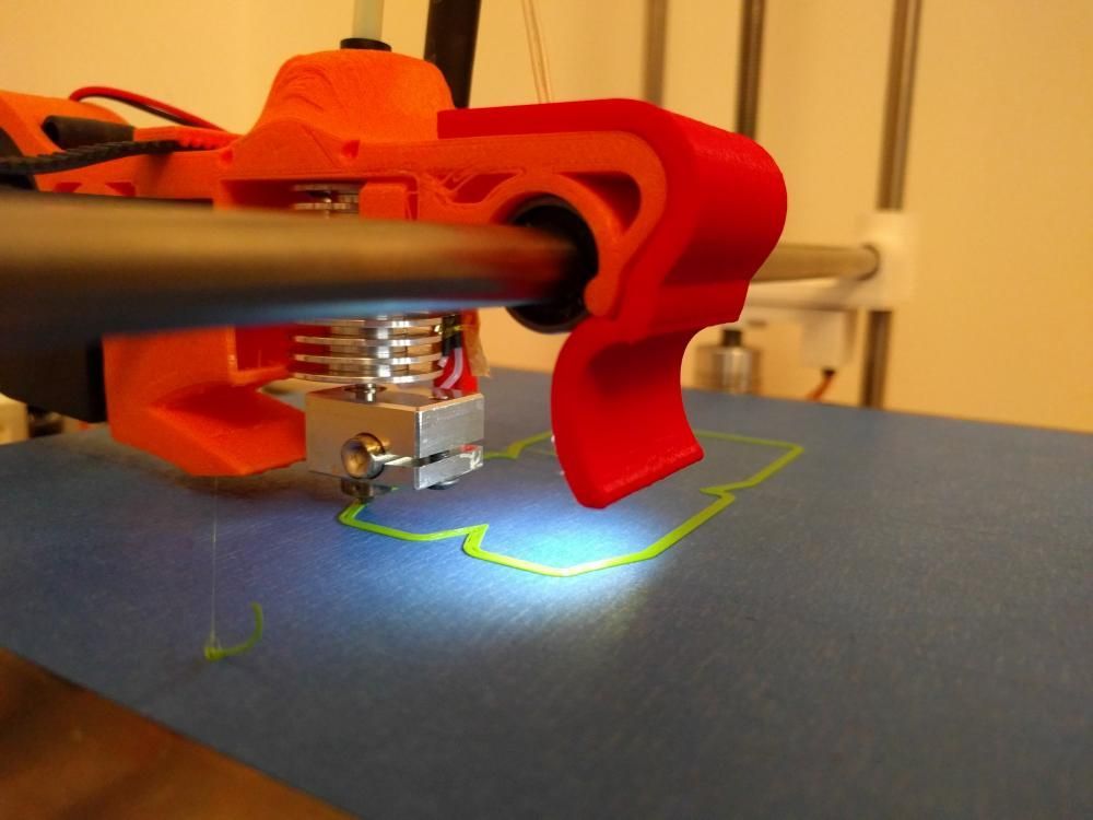

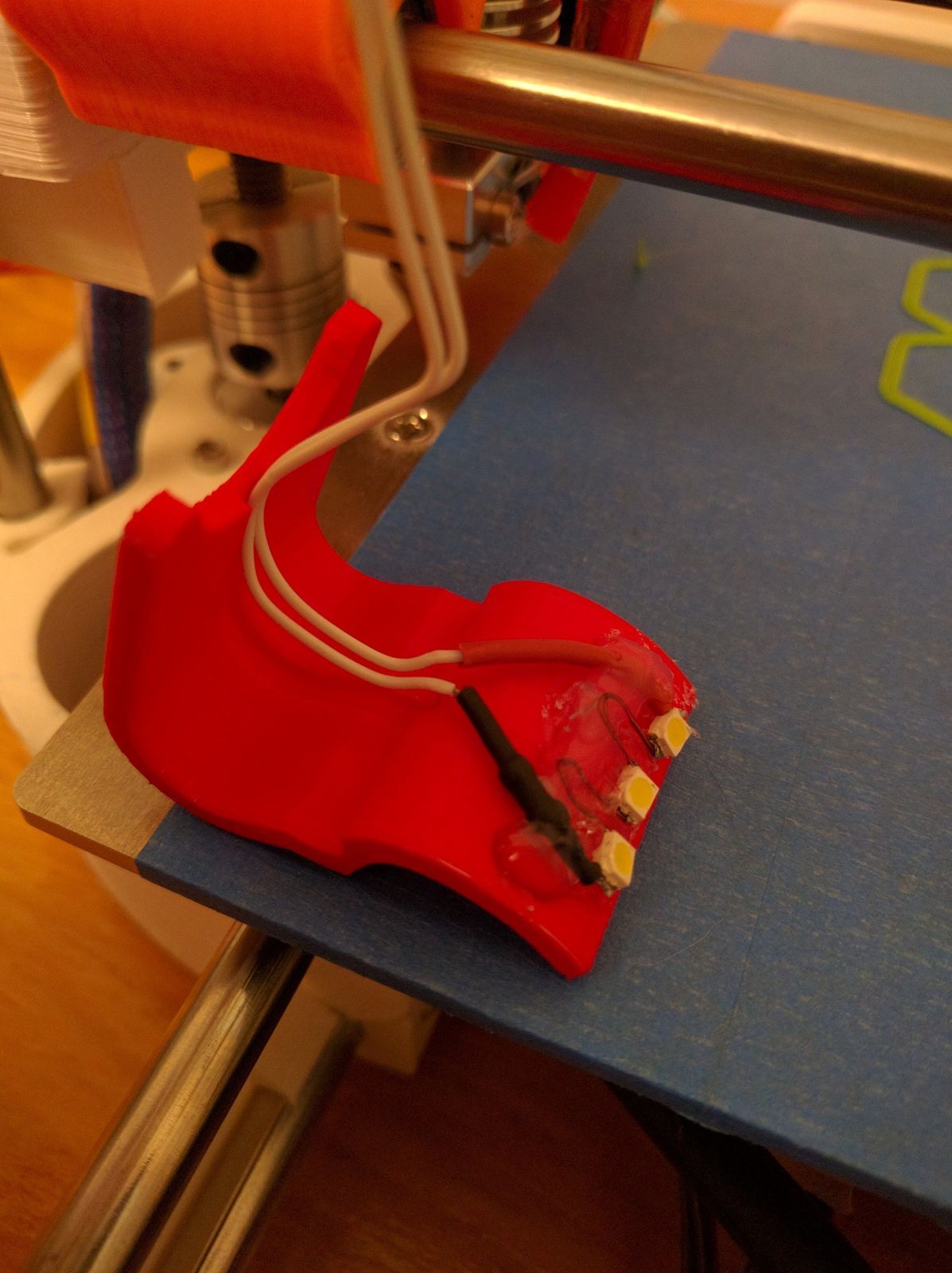

Un peu de dessin, de tests de câblage, de la soudure, une impression et le tour est joué !
Ca se clipse tout simplement sur la tête :) et ca se télécharge ici: supportLEDs.STL !
Qu'est ce que vous en pensez ?
  • J'aime 6
Branché sur le bornier de l'alim de la carte. Sur le ON, ca s'allume, sur le OFF ce s'éteins :) J'ajouterais peut être un interrupteur dédié...
Joli travail @Pirquessa !
Le rendu est propre et maintenant tu verras de suite si tes premières couches d'impression sont correctes, ce serait presque un élément à intégrer d'usine.

Alors ce sont des LEDs de récup, normalement elles étaient branchées : +12V > R(2K) > LED > GND, la j'en ai mis 3 en série, je n'ai pas testé en parallèle: +12V > R(1K) > LED > LED > LED > GND
En parallèle, il faudrait une résistance par led. C'est beaucoup plus logique en série pour ce genre de montage.
il y a 35 minutes, vixore a dit :
On peut mettre les LEDs en parallèle et la résistance en série avec le tout non ?
+12V > R(1K) > (3*LED //) > GND
O_o
Surtout pas! Les leds ne sont pas égales devant la tension :D...
l'une, plus sensible, piquerait tout le courant et en laisserait moins aux autres, tout en risquant de chauffer.
Le branchement en série est indispensable.
+12V > R(1K) >LED  >LED  >LED  > GND
Chaque led blanche prends 3v (à la louche). ça fait 9v de pris. il reste donc 3v à prendre par une résistance. on demande à Mr Ohm de nous donner la valeur de la résistance pour avoir 10milliAmpères dans le circuit. R=U/I a-t-il dit. donc 3 / 0,02 = 150 Ohm.
Ta résistance de 1k me paraît forte, mais ça va sans doute éclairer quand même.
