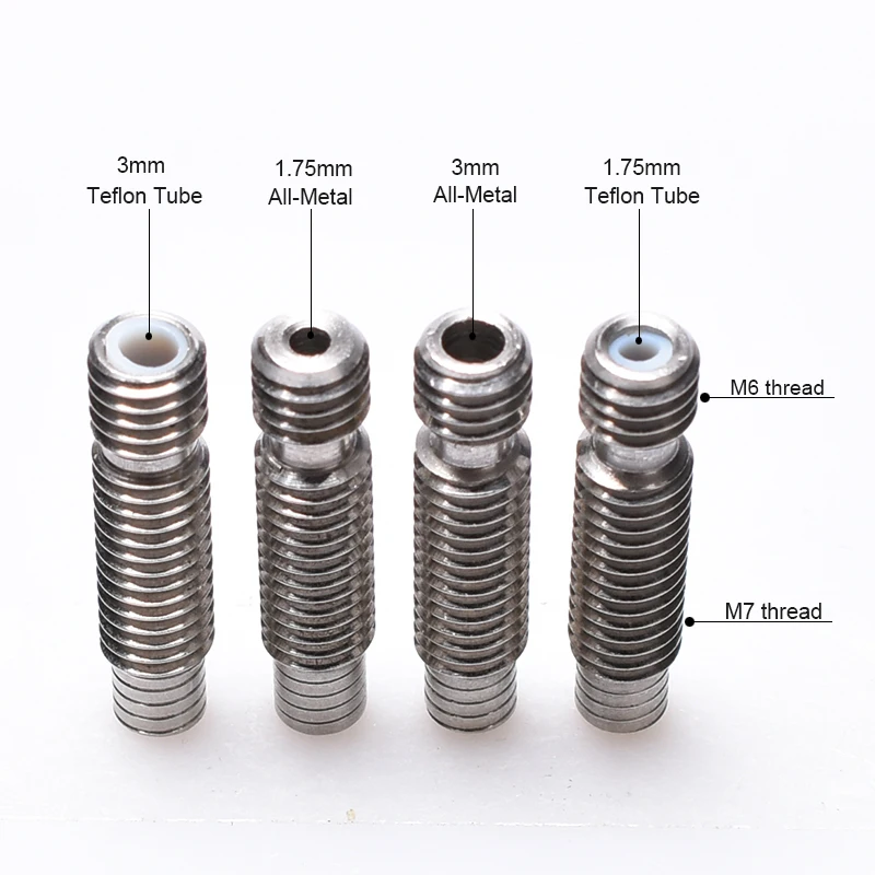

Bon vu le prix ... je dirais que le heatbreak n'est pas super bien usiné ... et donc avec du PLA cela fonctionne mal (PLA = visqueux, collant)... il dois facilement s'obstrué ... (car je n'ai pas compris avec la page web mise en lien, si oui ou non il y a un petit tube PTFE qui traverse le heatbreak ou si le heatbreak est fullmetal)

Le heatbreak est full métal mais pas long dutout ?!

Je suis pas sûr de mettre bien fait comprendre : pour moi, fullmetal cela veux dire qu'il n'y a pas de tube téflon (PTFE) dedans ...
Bowden-Direct-j-head-Hotend-Tube-en-acie
Donc si il es fullmetal et qu'il n'est pas bien usiné, le PLA accroche dedans ... Là y a des belle photos où l'on peux voir du belle usinage / alésage ou pas, de heatbreak vers la fin du premier message :
