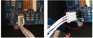

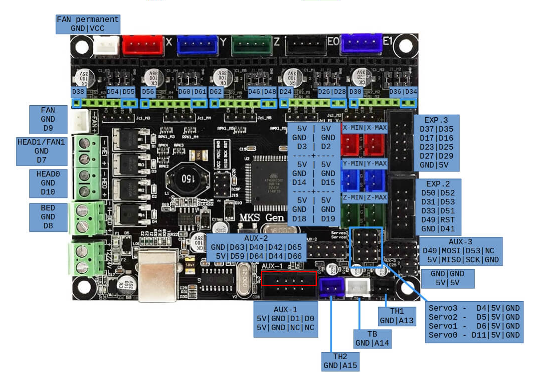

Aldo007 Posté(e) Avril 18, 2021 Auteur Partager Posté(e) Avril 18, 2021 (modifié) Bonsoir, Voici les nouvelles, suite à une demande d'une personne du forum, j'ai connecté l'imprimante via liaison USB. Sous proterface, l'imprimante réagit, j'arrive à faire chauffer le bed et l'extrudeur, j'arrive à monitorer les températures et à faire déplacer les différents axes. Par contre depuis l'écran, rien pas de commande. J'ai reflashé l'écran idem, j'ai remplacé également l'écran complet tft+ la carte idem. Comme si la carte mère ne communiquait pas avec l'écran. Cordialement. Aldo Modifié (le) Avril 18, 2021 par Aldo007 Lien vers le commentaire Partager sur d’autres sites More sharing options...
MrMagounet Posté(e) Avril 18, 2021 Partager Posté(e) Avril 18, 2021 il y a 31 minutes, Aldo007 a dit : Bonsoir, Voici les nouvelles, suite à une demande d'une personne du forum, j'ai connecté l'imprimante via liaison USB. Sous proterface, l'imprimante réagit, j'arrive à faire chauffer le bed et l'extrudeur, j'arrive à monitorer les températures et à faire déplacer les différents axes. Par contre depuis l'écran, rien pas de commande. J'ai reflashé l'écran idem, j'ai remplacé également l'écran complet tft+ la carte idem. Comme si la carte mère ne communiquait pas avec l'écran. Cordialement. Aldo Salut Aldo je viens juste de voir ton sujet et ton soucis, oui je t'aurais fait essayé en effet via un pc en USB de voir si elle répond. La c'est le cas donc CM ok, Firmware ok. Le soucis viens donc de la communication en l'écran et la Carte Mère, il faut vérifié le câble blanc partant de l'écran et connecté a la CM sur le port AUX1. Tu as 2 principales raison soucis câble mal connecté ou défaillant, soit la vitesse de communication entre la CM et le TFT ne sont pas les même dans leur firmware, tu n'avais pas changé de firmware tft avant ton soucis ? 1 Lien vers le commentaire Partager sur d’autres sites More sharing options...
MrMagounet Posté(e) Avril 18, 2021 Partager Posté(e) Avril 18, 2021 Pour infos nos cable de liaison tft sont des 4 pins qui ce plug sur des 8 pins sur la CM tu dois être cablé sur les fiches entouré de rouge sinon pas de comunication que de l'alimentation. côté connecteur tft pareil faut faire gaffe. 1 Lien vers le commentaire Partager sur d’autres sites More sharing options...
Aldo007 Posté(e) Avril 18, 2021 Auteur Partager Posté(e) Avril 18, 2021 Bonsoir MrMagounet, Alors chapeau vous êtes un vrai chef car effectivement connecteur monté dans le mauvais sens. Franchement la connectique est vraiment déplorable. (va falloir que je fiabilité cela). Pas le plus grand des hasards, tu n'aurais pas une photo de comment est monté le connecteur du détecteur de filament car à force de branché de débranché je me souviens plus comment il était installé. Cordialement. Aldo. Lien vers le commentaire Partager sur d’autres sites More sharing options...
PPAC Posté(e) Avril 18, 2021 Partager Posté(e) Avril 18, 2021 Bon je me fait tout petit ... d'avoir proposé de tout débrancher pour tester un a un les trucs alors que la solution était dans la présentation du sujet (après que la connexion USB soit passé ...) @Aldo007 Mes excuses ! de pas avoir tilté que cela venais de la connexion carte écrans et de t'avoirs fait perdre du temps a des essais pas très agréable a réaliser ... ! Merci @MrMagounet ! Bonne continuation ! Lien vers le commentaire Partager sur d’autres sites More sharing options...
MrMagounet Posté(e) Avril 18, 2021 Partager Posté(e) Avril 18, 2021 Il y a 2 heures, Aldo007 a dit : Bonsoir MrMagounet, Alors chapeau vous êtes un vrai chef car effectivement connecteur monté dans le mauvais sens. Franchement la connectique est vraiment déplorable. (va falloir que je fiabilité cela). Pas le plus grand des hasards, tu n'aurais pas une photo de comment est monté le connecteur du détecteur de filament car à force de branché de débranché je me souviens plus comment il était installé. Cordialement. Aldo. Oui tiens sur le pcb du tft le côté lisse du côté de la vis et le côté avec détrompeur de l'autre côté. il y a une heure, PPAC a dit : Bon je me fait tout petit ... d'avoir proposé de tout débrancher pour tester un a un les trucs alors que la solution était dans la présentation du sujet (après que la connexion USB soit passé ...) @Aldo007 Mes excuses ! de pas avoir tilté que cela venais de la connexion carte écrans et de t'avoirs fait perdre du temps a des essais pas très agréable a réaliser ... ! Merci @MrMagounet ! Bonne continuation ! Pas soucis et puis au moins tu essayé d'apporter une aide c'est le principal. Lien vers le commentaire Partager sur d’autres sites More sharing options...

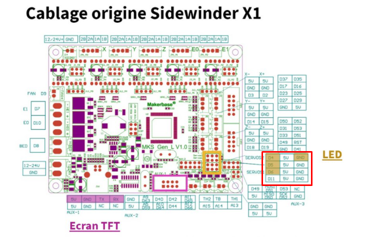

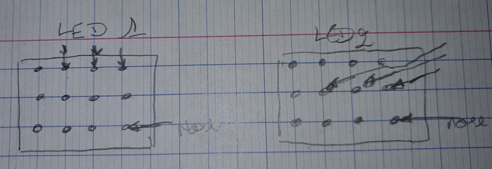

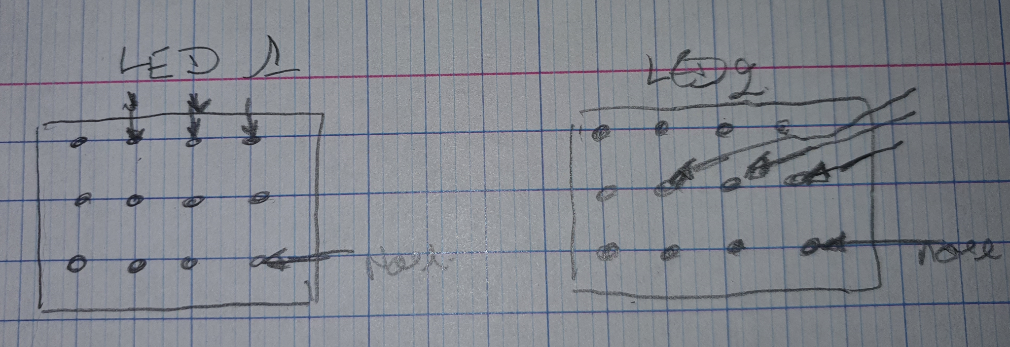

Aldo007 Posté(e) Avril 19, 2021 Auteur Partager Posté(e) Avril 19, 2021 Bonsoir à tous, @MrMagounet merci pour la photo du connecteur. Une autre question, pour les leds vous êtes branchés comment car moi si je prends mon schema en LED 1 elles ne s'allument pas et pas de tension au multimètre par contre si je prends LED 2 j'ai environ 3 Volts sur chaque pin par rapport a la masse. donc avant de faire une connerie :-). J'ai refait une vrai nappe pour la liaison entre la CM et la carte affichage avec un connecteur IDC 8 points (HE10). Cordialement. Aldo Lien vers le commentaire Partager sur d’autres sites More sharing options...
MrMagounet Posté(e) Avril 20, 2021 Partager Posté(e) Avril 20, 2021 Il y a 13 heures, Aldo007 a dit : Bonsoir à tous, @MrMagounet merci pour la photo du connecteur. Une autre question, pour les leds vous êtes branchés comment car moi si je prends mon schema en LED 1 elles ne s'allument pas et pas de tension au multimètre par contre si je prends LED 2 j'ai environ 3 Volts sur chaque pin par rapport a la masse. donc avant de faire une connerie :-). J'ai refait une vrai nappe pour la liaison entre la CM et la carte affichage avec un connecteur IDC 8 points (HE10). Cordialement. Aldo Voici le câblage d'origine de la LED sur la X1 (les pin surligné en jaune dans le carré rouge). Lien vers le commentaire Partager sur d’autres sites More sharing options...
Aldo007 Posté(e) Avril 21, 2021 Auteur Partager Posté(e) Avril 21, 2021 Bonjour MrMagounet, bon je suis bien cablé. vous tiens au courant de la suite. Merci pour les infos. Vous avez quoi comme valeur de Vref ? sur ma X1 tout est à 0.94 V en continu. Cordialement. Aldo Lien vers le commentaire Partager sur d’autres sites More sharing options...
MrMagounet Posté(e) Avril 21, 2021 Partager Posté(e) Avril 21, 2021 Il y a 2 heures, Aldo007 a dit : Bonjour MrMagounet, bon je suis bien cablé. vous tiens au courant de la suite. Merci pour les infos. Vous avez quoi comme valeur de Vref ? sur ma X1 tout est à 0.94 V en continu. Cordialement. Aldo La valeur des Vref est auster en fonction de la ref des moteurs nous sommes pas tous equipé des mêmes moteur il y a donc des ecart et ajustement de vref différent d'une machine a l'autre. Lien vers le commentaire Partager sur d’autres sites More sharing options...

MrMagounet Posté(e) Avril 26, 2021 Partager Posté(e) Avril 26, 2021 (modifié) @Aldo007 J'ai regarder dans le Marlin la définition du brochage des led sur les Genius et X1. P4 = Vert P5 = Rouge P6= Bleu Modifié (le) Avril 26, 2021 par MrMagounet Lien vers le commentaire Partager sur d’autres sites More sharing options...
Aldo007 Posté(e) Avril 28, 2021 Auteur Partager Posté(e) Avril 28, 2021 Bonsoir, Merci pour votre réponse, lundi soir, j'ai recalé correctement les leds, il faut savoir que sur le petit PCB qui supporte la led, le repérage des couleurs est mauvais. (il y a inversion entre le vert et le rouge). Au fait on n'a plus l'allumage et le changement de couleur de la led en fonction de la température ? Ce soir j'ai commencé la calibration de l'extrudeur d'après la méthode de Docardi, quand je passe l'imprimante en mode relatif avec M83, l'imprimante me renvoie un message d'erreur. Donc j'ai extrudé 100mm de filament avec proterface et la calibration est pile poil, ensuite je suis sur le multiplicateur mais je ne sais pas si j'ai bien réglé les paramètres de cura j'ai imprimé en 0.16 en mode vase. Faut que je fasse les mesures et les calculs. J'ai du mal à décoller mes prints du bed, je pense que la première couche doit être trop écrasée. Qu'en pensez vous ? Bonne soirée. Cordialement. Lien vers le commentaire Partager sur d’autres sites More sharing options...
