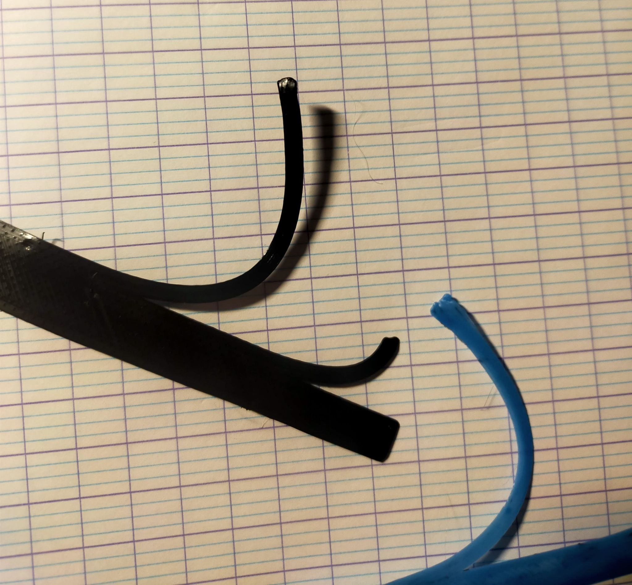

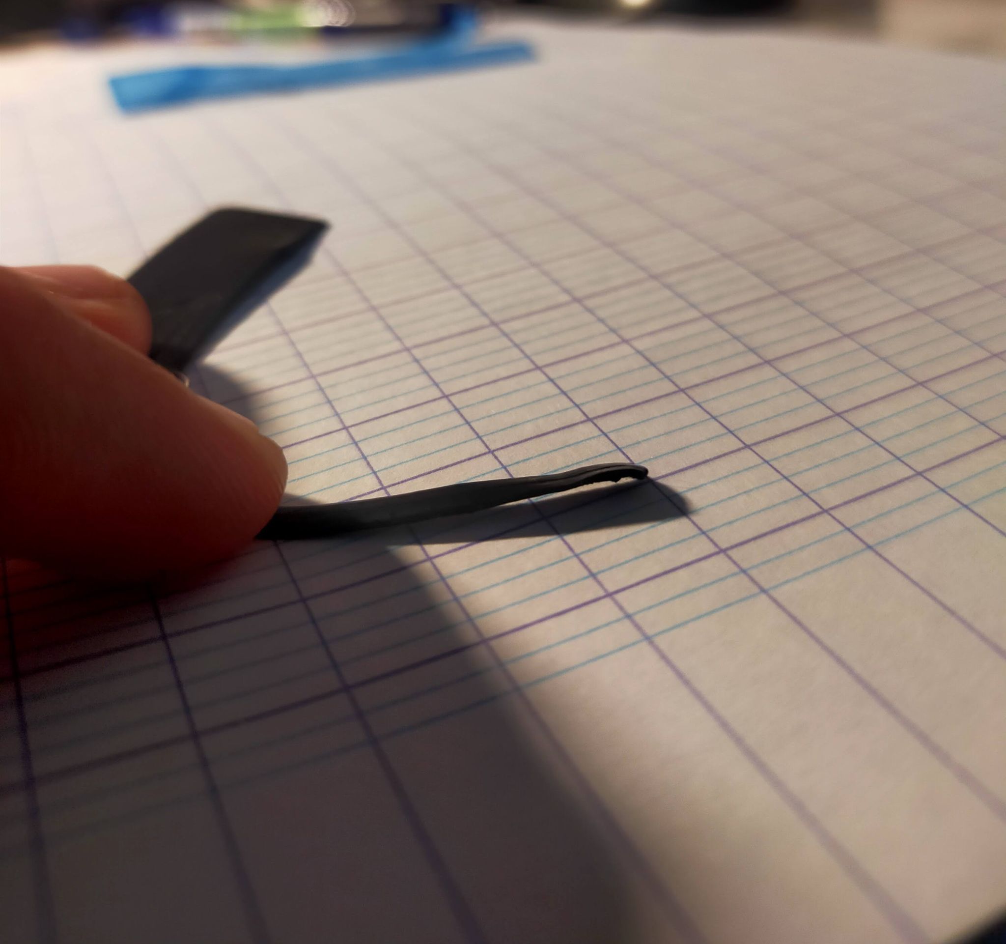

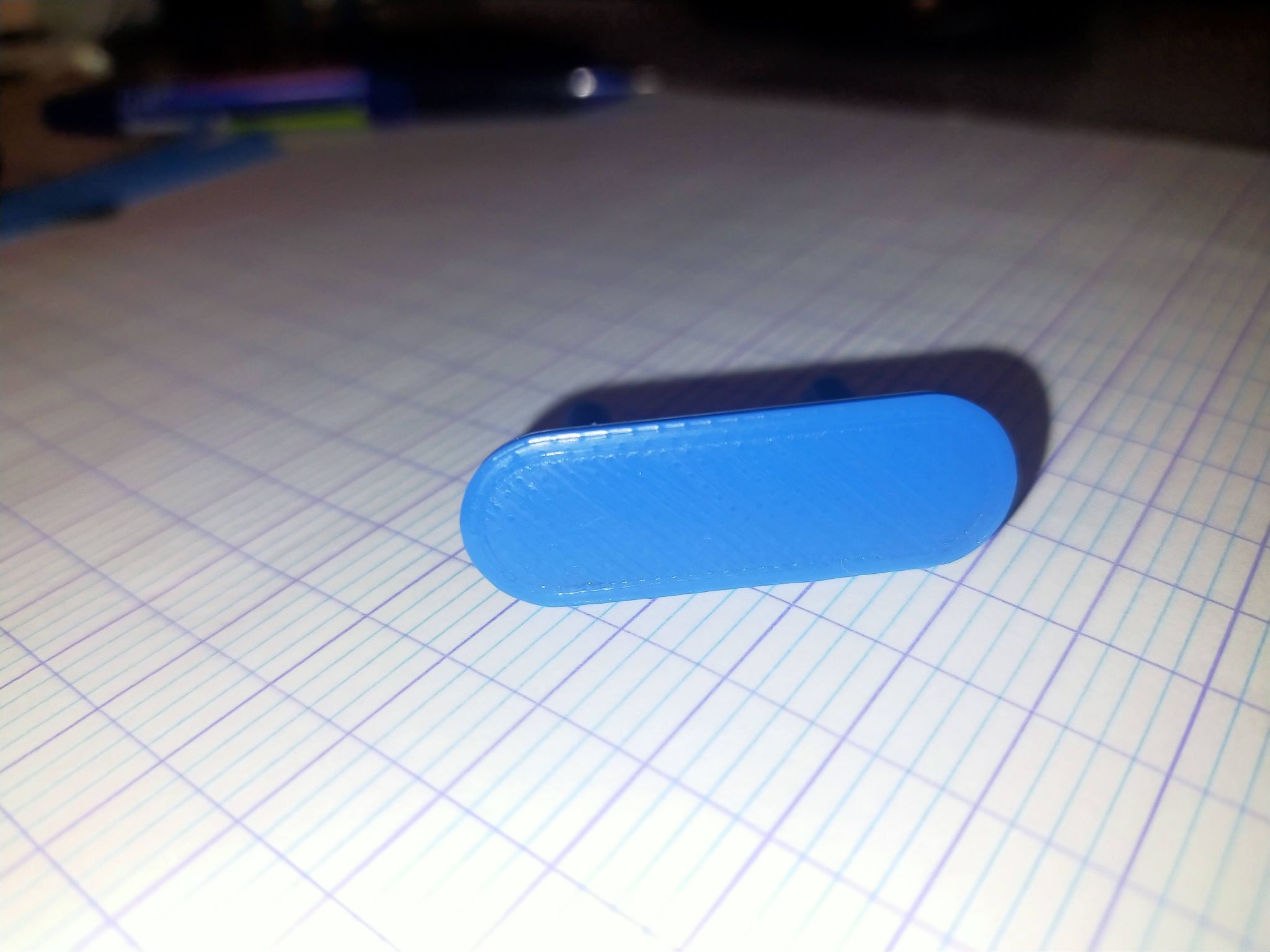

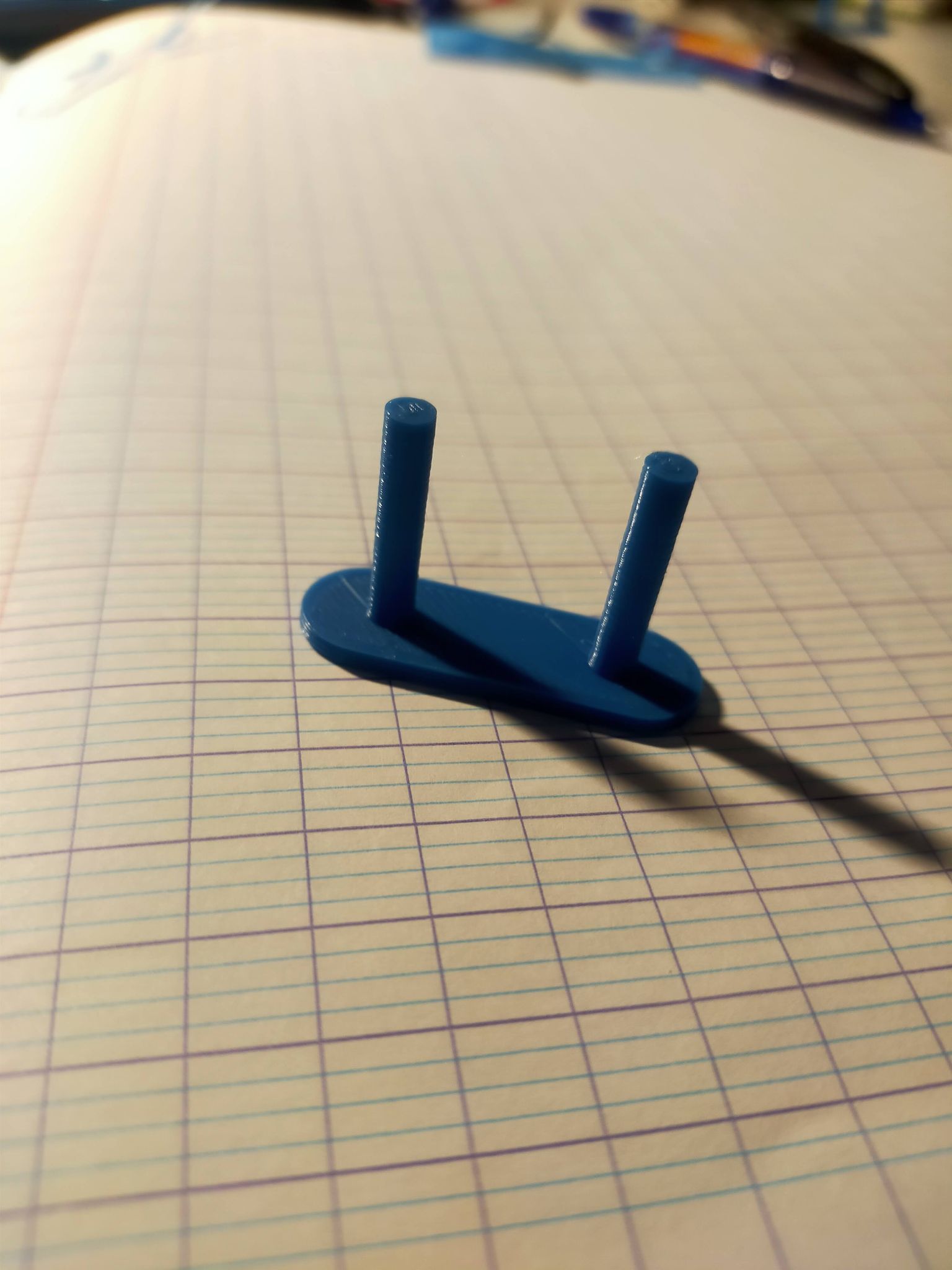

Ok je vous remercie j'ai fait tout ca et en effet mon z-offset était mal régler (buse un peu trop haute par rapport au plateau) j'ai pu faire une petit pièce (le test de rétraction) sans problème mais quand j'ai imprimé une autre pièce (support de téléphone d'héliox) le premier point de la première couche forme un petite boulle qui se décolle peu de temps après et cela se décolle et décale donc l'impression (voir photo), j'ai déjà imprimé cette pièce avec mon plateau buildtack et je ne rencontrais pas ce problème j'ai donc testé avec un autre filament mais le problème est le même mon impression se déforme et le point se décolle .
Avez-vous une idée d'où vient le problème?
Merci pour vos conseil
