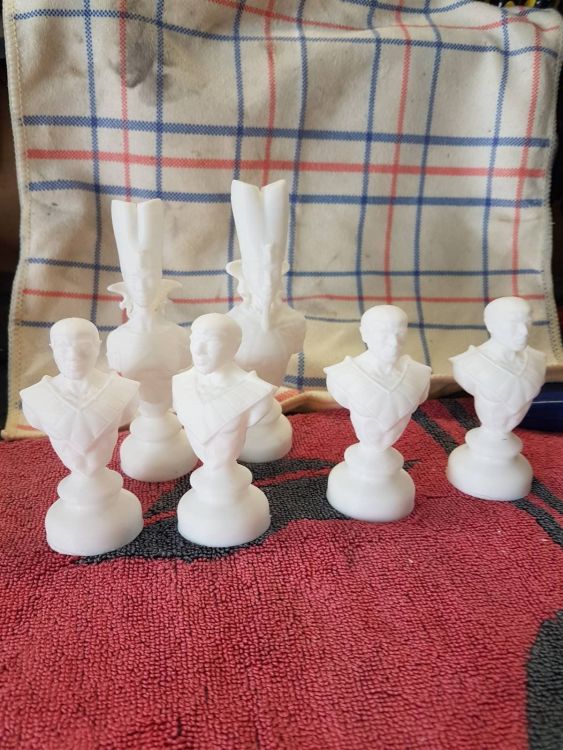

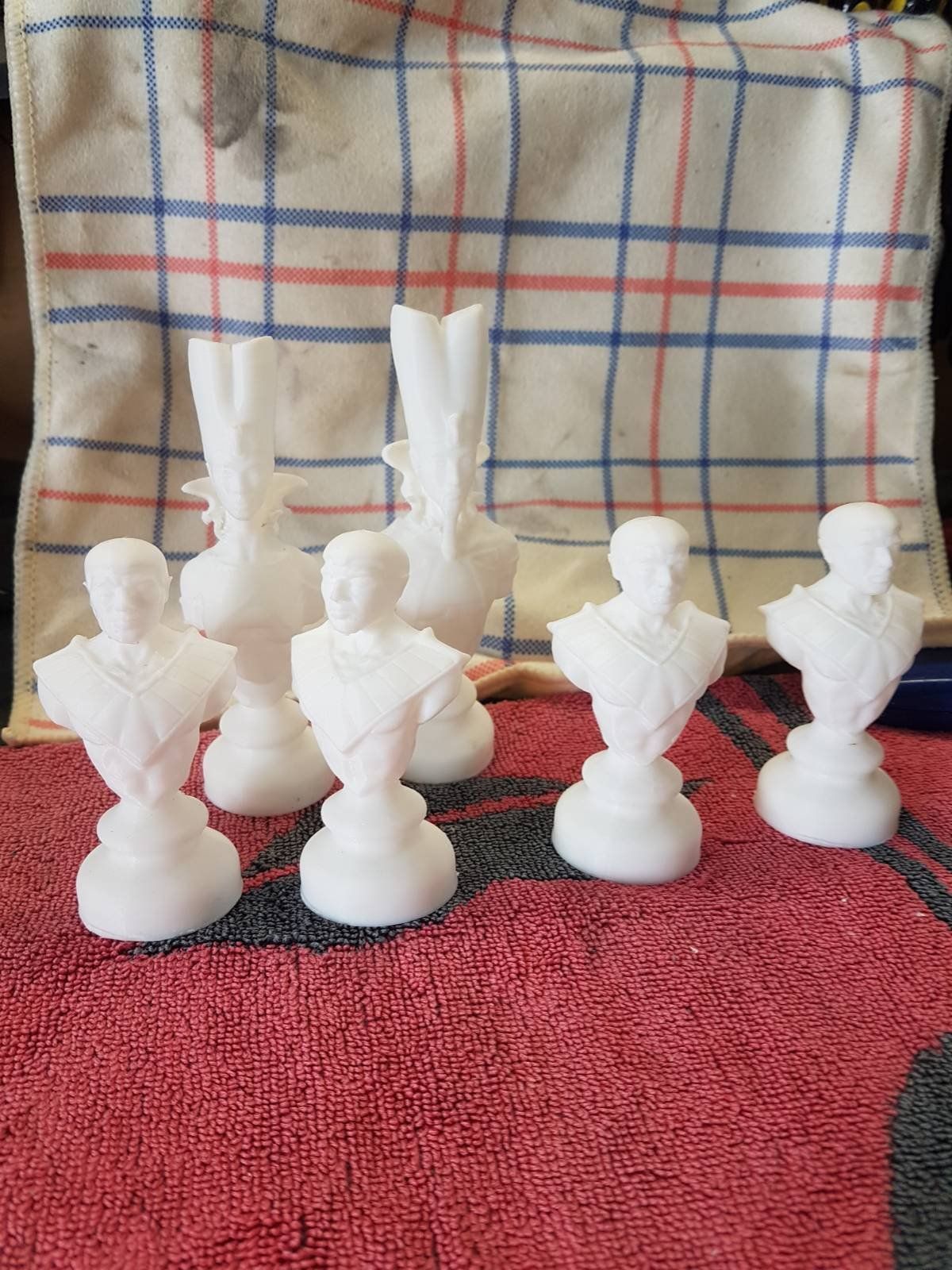

Jc2101 Posté(e) Avril 20, 2021 Auteur Partager Posté(e) Avril 20, 2021 Ha cool, merci beaucoup c'est exactement les infos que je cherchais ! Je comprends mieux maintenant les défauts de ma dernière impression, un Dame de jeu d’échecs. Je vais pouvoir adapter et tester en sachant sur quoi agit chaque paramètre. Je me suis fait un paramètre pour le filament que j'utilise, et j'ai réglé dans Cura la machine "par défaut", mais je me demandais pourquoi j'avais 2 endroits pour régler. Je vous remercie beaucoup, avec vos infos je vais pouvoir avancer. Lien vers le commentaire Partager sur d’autres sites More sharing options...

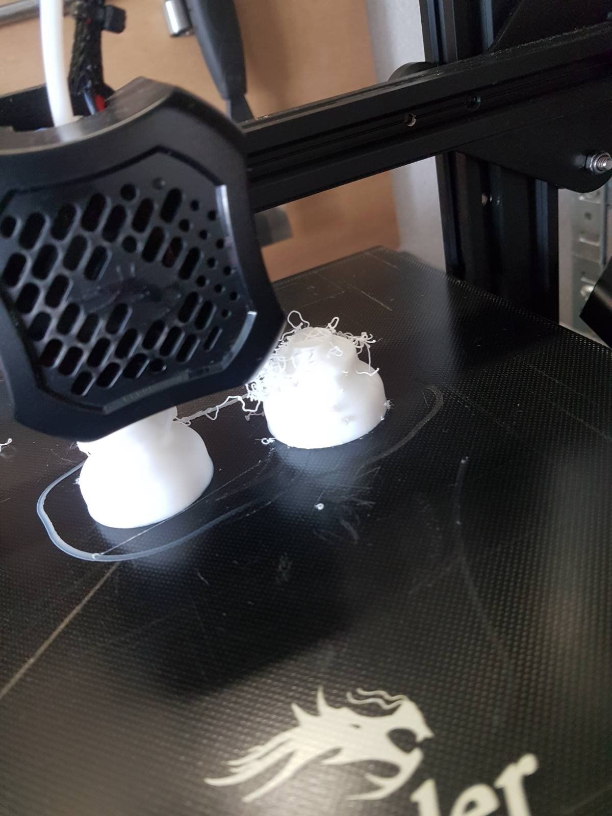

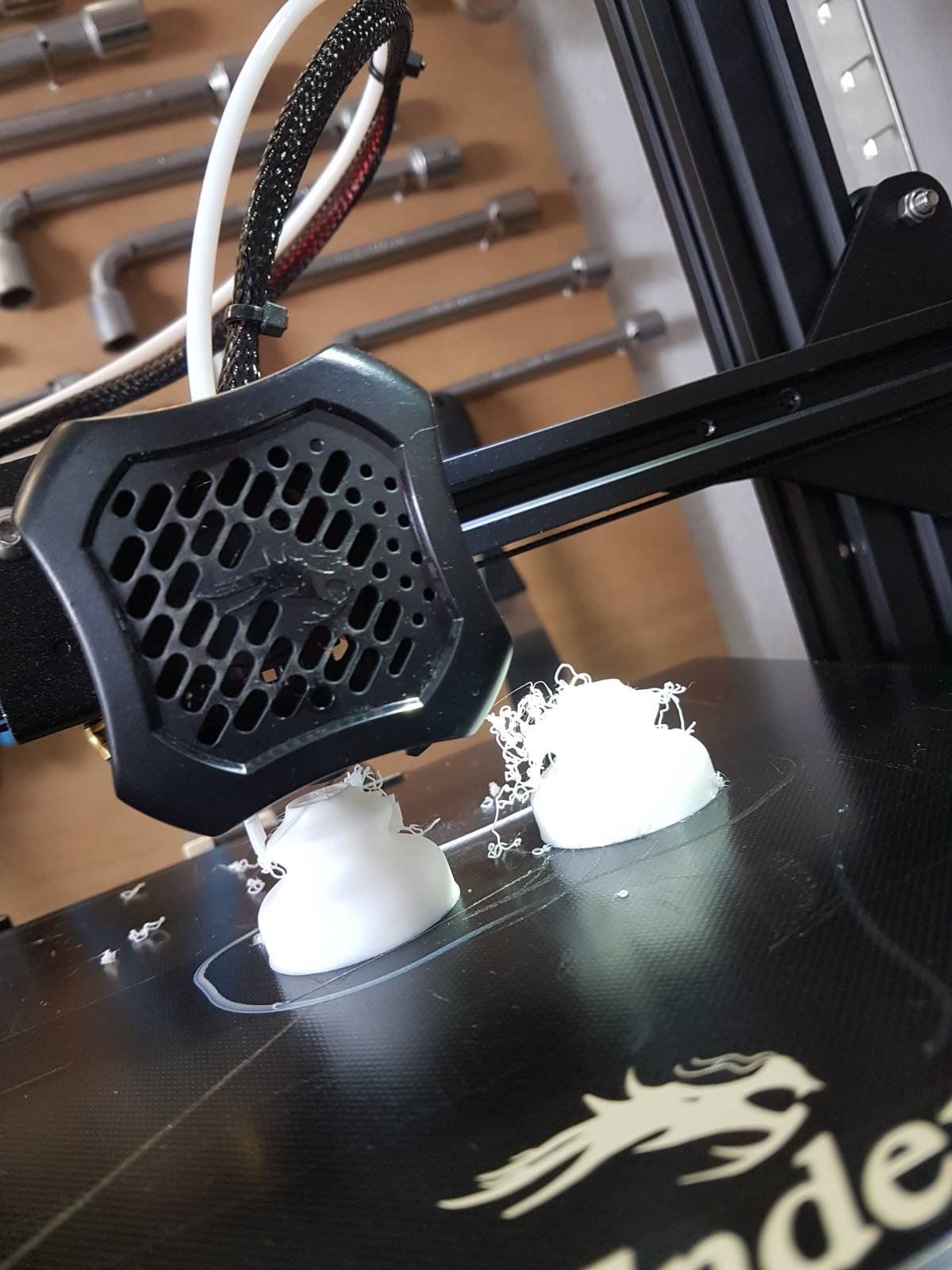

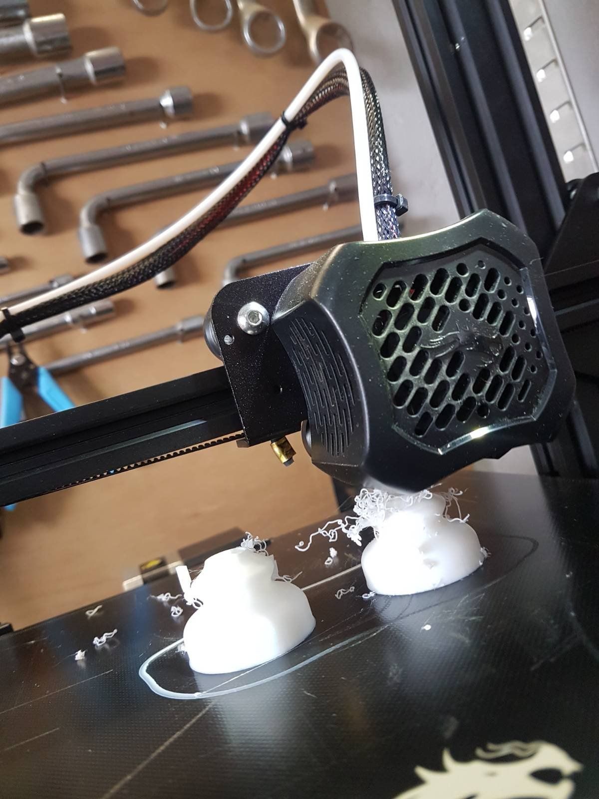

Jc2101 Posté(e) Avril 22, 2021 Auteur Partager Posté(e) Avril 22, 2021 (modifié) Bonjour, Je reviens de nouveau vers vous pour un souci que je n'arrive pas à résorber. J'ai commencé un jeu d'échecs et depuis 2 pièces mes supports sont de plus en plus maigres et constitués de spaghettis jusqu'à ne plus exister du tout sur le print en cours. En revanche les pions s'impriment bien ! J'ai essayé de réduire la T° de la buse à 205° et de l'augmenter à 215° mais ça ne change rien. J'utilise Cura 4.8 puis 4.9, je vous mets quelques photos... Modifié (le) Avril 22, 2021 par Jc2101 Lien vers le commentaire Partager sur d’autres sites More sharing options...
julmar Posté(e) Avril 24, 2021 Partager Posté(e) Avril 24, 2021 Ce problème n'apparait que sur les supports ? Bizarre, cela fait penser à un bouchage de buse mais alors devrait affecter toutes les pièces... Après, cela vient peut-être du filament ? C'est celui d'origine ? Tu le conserve dans un endroit sec ? Les possesseurs de Ender 3 V2 et utilisateurs de Cura auront peut être d'autres idées... Tiens nous au courant. Lien vers le commentaire Partager sur d’autres sites More sharing options...
Jc2101 Posté(e) Avril 25, 2021 Auteur Partager Posté(e) Avril 25, 2021 Ha excuse moi je n'avais pas vu ta réponse. Oui c'est bizarre ça ne le faisait que sur les supports, les pièces elles étaient bien imprimées. J'avais paramétré des support sur "tout" dans Cura, càd y compris sur la pièce elle même, du coup j'ai reparamétré des supports uniquement sur le plateau. Ils ne sont pas sortis aussi nickel que les 1ers mais ils ont joué leur rôle et ont été bien imprimé. Je ne sais pas si ça vient de là... Non ce n'était pas le filament fourni avec la machine. C'est du "PLA +" CCTREE que je trouve sur Amazon, mais c'est le même depuis le début. Les pièces pour lesquelles ça s'est bien déroulées ont donc été faites avec le même filament. Là maintenant j'ai des sifflements au début de l'impression, je pense que ce sont les ventilateurs. Je vais la démonter et la nettoyer, de la poussière a du se déposer. Lien vers le commentaire Partager sur d’autres sites More sharing options...
