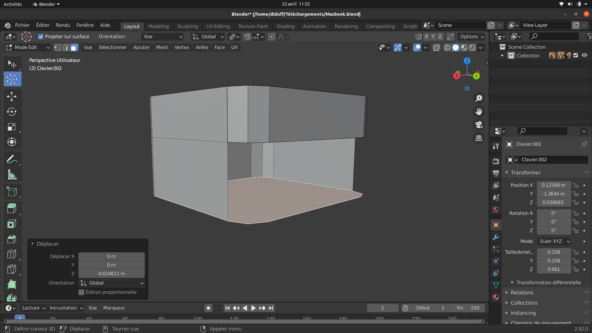

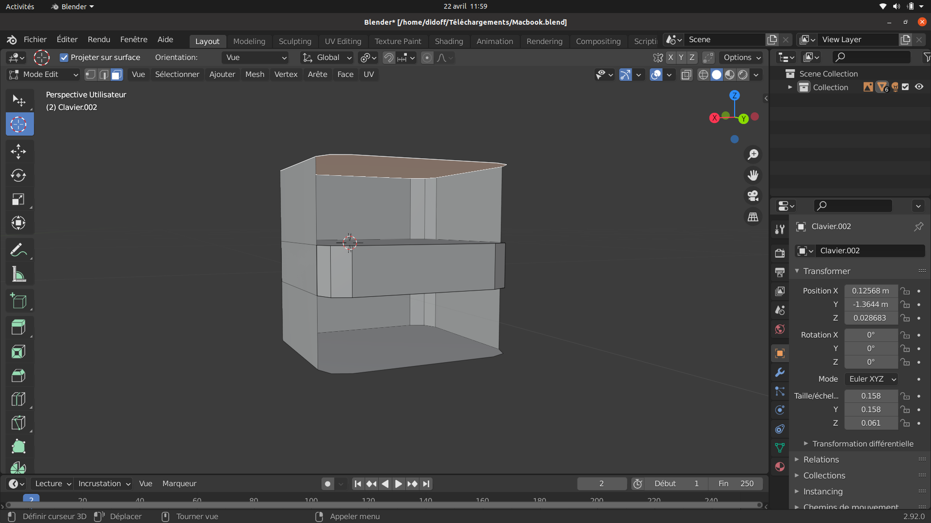

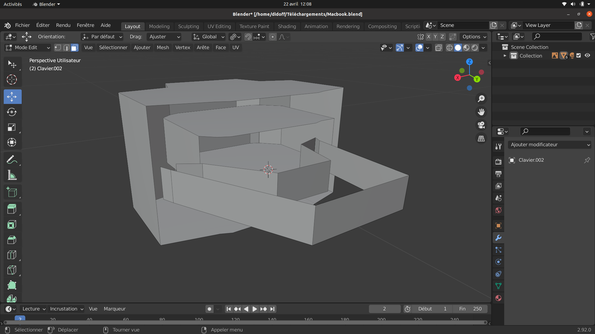

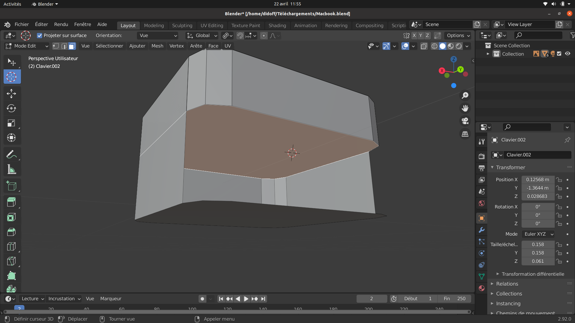

didoff Posté(e) Avril 22, 2021 Partager Posté(e) Avril 22, 2021 Le problème vient des touches de ton clavier qui sont mal conçues. Il y a des arêtes et des faces inutiles et des faces qui ne sont pas fermées, ce qui empêche une opération Booléen correcte. Petite vérification, cliques sur ton clavier, passes en mode édit, passes en mode face et maintenant cliques sur une face d'une des touches et fait un déplacement sur l'axe Z (gZ) et tu obtiens ça: Après on peut continuer avec les autres faces en les déplaçant sur l'axe Y ou X et on arrive à ça : IL y a plein de faces en double, des faces qui ne sont pas reliées entre elles et cela pour chaque touche rendant une opération Booléen impossible... Chaque touche du clavier devrai pour que cela fonctionne être un vrai volume, composé dans ton cas, de 14 faces. Je ne sais pas comment tu t'es débrouillé mais là tu as fais fort... Lien vers le commentaire Partager sur d’autres sites More sharing options...
