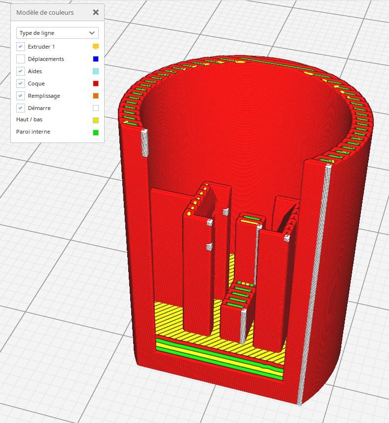

ixi Posté(e) Avril 23, 2021 Partager Posté(e) Avril 23, 2021 (modifié) Bonjour à tous, Cura 4.9 est disponible https://ultimaker.com/nl/learn/ultimaker-cura-4-9-seamless-and-efficient-with-digital-library-integration C'est une mise à jour du 4.8, pas d' Arachne beta. Pour le moment je n'ai trouvé qu'un bug ( commun à Archne et 4.9) qui concerne l'utilisation de la roue libre, pour le reste, c'est parfait, outre l'ajout de plusieurs modèles d'imprimantes récentes , le plus intéressant est un nouveau code couleur pour les lignes, très bien pensé Plus besoin de tourner autour de l'objet pour trouver la couture, celle-ci est bien visible. Le plug in Arc welder fonction parfaitement. * j'utilise beaucoup Arachne, l'interface est semblable à la 4.9, mais de par son 'moteur' différent, cette version alpha/béta permet des impressions 10 à 15% plus rapide. par contre il y a encore quelques bug et/ou des fonctions non accessibles, quoique déjà bien corrigés dans la version beta. Modifié (le) Avril 23, 2021 par ixi 1 Lien vers le commentaire Partager sur d’autres sites More sharing options...

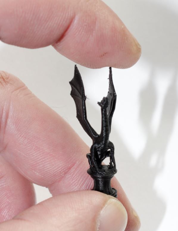

ixi Posté(e) Avril 23, 2021 Auteur Partager Posté(e) Avril 23, 2021 @Yellow T-pot Tu peux déjà essayer la version beta https://support.ultimaker.com/hc/en-us/articles/360018439500-Ultimaker-Cura-Arachne-engine-beta-version Il n'y a pas de crash, tous ce que j'ai imprimé est nickel. En pièce jointe, la première impression avec cette version, c'est super propre. Les mouvement sont calculés différemment car le même setup sous 4.8 donnait un temps d'impression plus long et une qualité inferieur ( stringing plus long ) Ici, c'est 60mm/s pour tout, 30 pour la paroi externe et 1 mm de rétraction. Je l'attend aussi ! Lien vers le commentaire Partager sur d’autres sites More sharing options...
