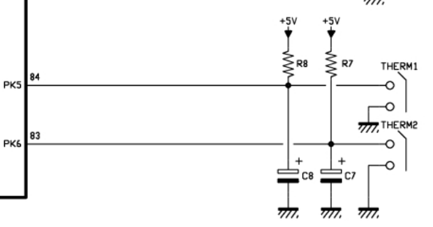

PPAC Posté(e) Avril 24, 2021 Posté(e) Avril 24, 2021 (modifié) Il y a 1 heure, Konnar47 a dit : au niveau de la carte mère bien souvent si tu arrive a suivre les pistes sur le PCB, il y a une résistance ( les petit truc monté en surface ) entre les connecteurs pour les sonde de température et le microcontrôleur principal si tu arrive a localiser ses résistances tu peux vérifier quelle ne sont pas grillé ( teste de continuité entre la pin du connecteur et la résistance et mesure de la résistance de la résistance ...) Chez moi, une carte plutôt basique, j'ai cela : en gros il y a une résistance et un condensateur qui joue sur la mesure par le microcontrôleur pour un port de connexion d'un capteur de température (thermistance) ... Mais là on vois bien qu'il n'y a rien qui protégé le microcontrôleur en cas d'un court circuit avec par exemple le circuit d’alimentation de la cartouche chauffante ... si il y a u cela et que tu a le même genre de circuit , le microcontrôleur en a pris un coups ... Mais là il doit y avoir plus que cela ... pour avoir grillé une piste sur la carte périphérique, il y a u un truc ... peut être un mosfet qui donne trop de jus ? mais là je suis aussi dépassé ... je suis aussi un débutant en électronique ... Le changement de carte mère semble inévitable ... si le microcontrôleur a pris en coups ... navré je ne vois pas d'autre solution. Edit : @Konnar47 sauf si tu n'a pas de seconde tête d'impression (car il me semble que tu a 3 port de connexion de sonde de température sur la carte ...) il doit y avoir moyen en modifiant les source du marlin d'utiliser le port de température de la seconde tête pour le bed ... mais alors là c pas forcement simple de modifier / compiler / flashé un marlin si tu n'a pas déjà fait cela ou si tu n'a pas de base de programmation ... Modifié (le) Avril 24, 2021 par PPAC 1

Konnar47 Posté(e) Avril 24, 2021 Auteur Posté(e) Avril 24, 2021 Je vais éviter de trop bidouiller la machine lol, surtout que j'y connais rien en firmware... Par contre, en cherchant des schémas de cartes mères, je suis tombé sur ça : La résistance dont tu parlais dans tes précédents messages, c'est le petit truc au dessus du "Thermistor BED" ?
PPAC Posté(e) Avril 24, 2021 Posté(e) Avril 24, 2021 (modifié) il y a 8 minutes, Konnar47 a dit : 'est le petit truc au dessus du "Thermistor BED" ? oui les tout petit truc noir ex : https://www.conrad.fr/p/resistance-a-couche-fine-te-connectivity-1614881-8-15-kω-cms-0603-0.063-w-0.1-25-ppm-1-pc-s-1677218 les autre se sont les condensateurs ex : https://www.conrad.fr/p/condensateur-ceramique-cms-0603-kemet-c0603c104k3rac7867-100-nf-25-v-10-x7r-1-pc-s-1420339 mais pas simple de tester un condensateur avec seulement un multimètre ... (enfin je sais pas faire ...) Modifié (le) Avril 24, 2021 par PPAC
