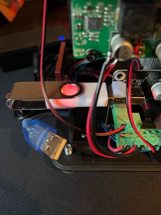

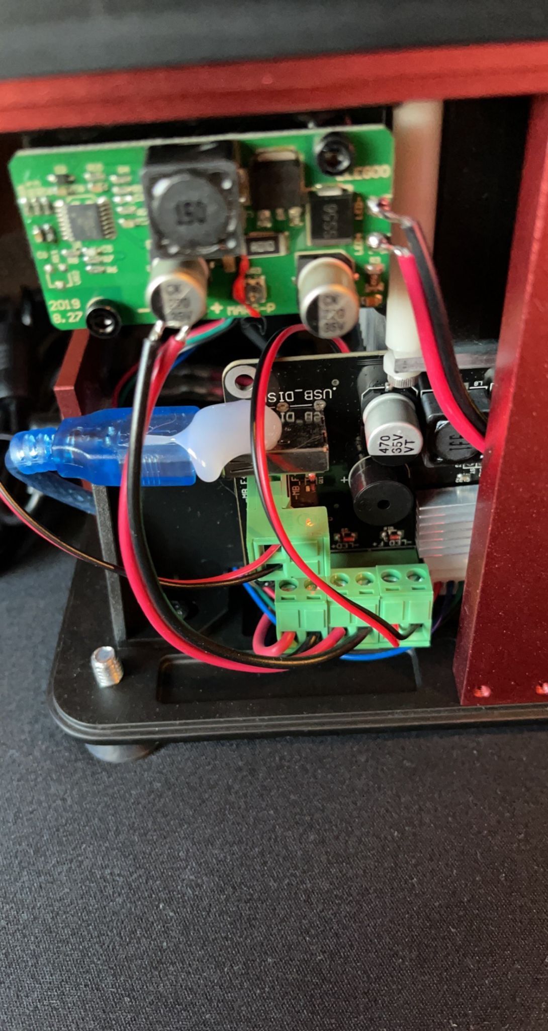

kyuusei Posté(e) Aout 25, 2021 Posté(e) Aout 25, 2021 Bonjour, j'ai essayer d'effectuer la mise a jour sur ma elegoo mars pro (j'ai bien pris le bon firmware comme énoncer ci dessus) sauf qu'au moment de le faire j'ai eu une erreur M-400 m'empêchant toute mise a jour (elle ne se lance pas). Aussi, lorsque que je "lance l'impression" de la mise a jour, mon plateau se met a remonté a l'infini et je suis obligé de soit éteindre soit aller l'arrêter dans le menu prévu a cette effet. Si vous avez une solution je suis preneur. Merci beaucoup.
PPAC Posté(e) Aout 26, 2021 Posté(e) Aout 26, 2021 (modifié) @kyuusei changer de carte SD ou clé USB par une de qualité de maximum 16 gibi-octets (GB) bien formaté en FAT32 avec des unités de 4096 ? sinon https://www.elegoo.com/blogs/3d-printer-user-guide/usb-drive-failure-or-m400-error-message Modifié (le) Aout 26, 2021 par PPAC
kyuusei Posté(e) Septembre 1, 2021 Posté(e) Septembre 1, 2021 j'ai essayer tout ce que tu m'as dit, malheureusement même en suivant le lien je suis dans l'incapacité d'y arrivé. j'ai donc contacter le support du lien que tu m'as envoyé en espérant qu'ils puissent m'aidé.. j'ai l'impression de m'être fait avoir.
PPAC Posté(e) Septembre 1, 2021 Posté(e) Septembre 1, 2021 Tu a dû avoir la malchance de tomber sur une machine défaillante ... ou alors c'est un petit détail tout bête qui a toute son importance ... mais alors le quel ... A tu tenté de brancher directement la clé(ou adaptateur USB avec une carte SD de qualité fraîchement formaté) pour la mise a jours sur le port USB dans la machine en enlevant le câble USB bleu ? (le câble USB a peut être un défaut ?) Mais si tu a une garantie ... attendre le SAV ou faire une demande d'échange a ton vendeur serai surement mieux / mois risqué. Courage
kyuusei Posté(e) Septembre 1, 2021 Posté(e) Septembre 1, 2021 @PPAC j'ai réussit a enlever l'espèce de pate pour tester le problème avec la clef USB. L'imprimante reconnait bien la clef USB mais l'erreur M-400 persiste je ne comprend pas . je n'ai aucune garantie et pour ce qui est du SAV je l'ai acheter sur AMAZON donc je ne suis pas rendu a mon avis … j'attend une réponse du mail que j'ai envoyé mais je ne vois pas ce que je peux faire de plus .. En tout cas merci de ton aide !
PPAC Posté(e) Septembre 1, 2021 Posté(e) Septembre 1, 2021 A tu testé avec une autre clé USB ? si celle que tu utilise a un défaut ? et forcement il faudrait refaire le flash de firmware pour être sur qu'il n'y a pas un firmware corrompu...
kyuusei Posté(e) Septembre 9, 2021 Posté(e) Septembre 9, 2021 le support m'a aussi dit d'essayer avec une autre clef USB et m'a donné une mise a jour special mais rien n'y fais. Ils m'ont aussi donné un fichier en .ctb fonctionnel (l'image s'affiche ton fonctionne) sauf que lorsque que je lance le fichier min imprimante se mets en position home sauf qu'avant de commencé la plaque se relève et l'impression se fait donc dans le bac. j'ai le seum ..
