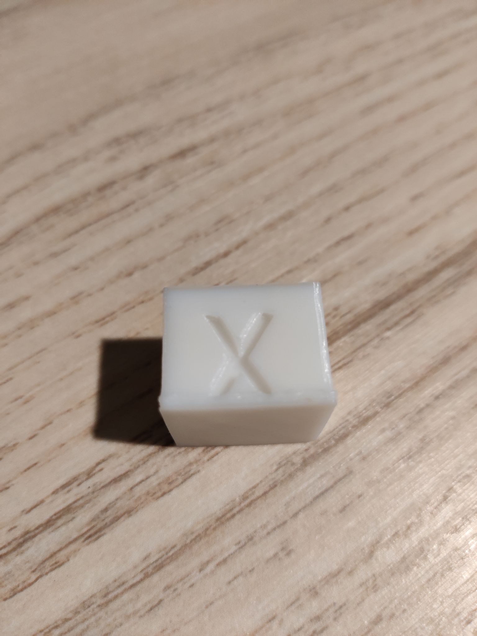

Je rencontre un léger gros soucis avec mon 3d touch. Il y a deux choses, la première c'est que lorsque je lance une impression, pendant le G28, la première palpation se passe bien, mais lors de la deuxième, le capteur ne détecte pas le plateau et la buse s'écrase contre le plateau. Ça ne le fait que lorsque je lance un print si je fais un home depuis le LCD, les deux palpation se font correctement.
Deuxième chose étrange, dès que l'impression se lance le capteur se mets en alarme il clignote rouge tout au long de l'impression sans que je comprenne pourquoi.
Voilà ce que donne mes impressions, les premières couches semblent complètement écrasées.16193871916038251447414531747460.thumb.jpg.a9b3203b6ce44b15a66862e134ef6ebf.jpg

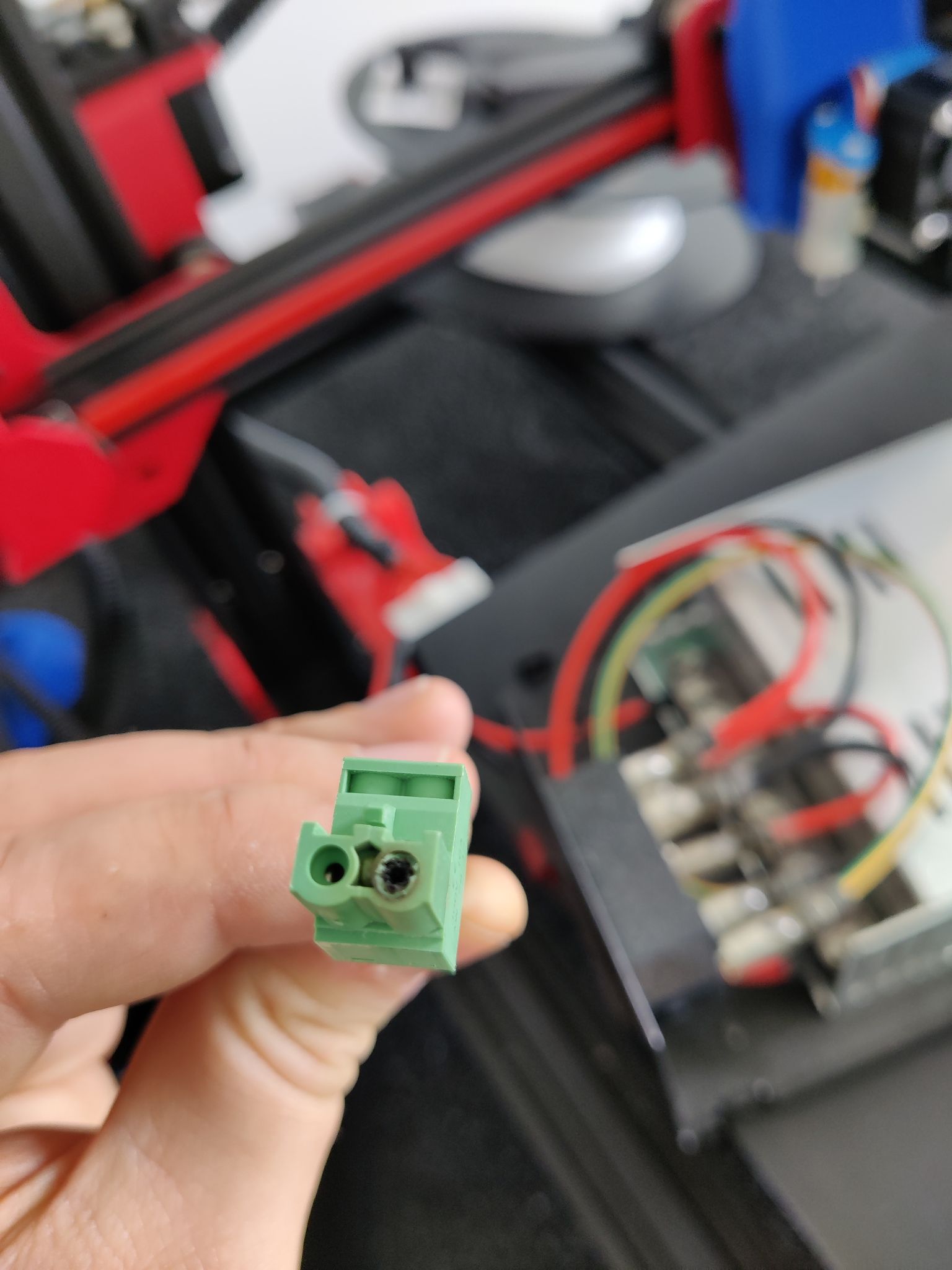

Je viens vous donner des nouvelles qui malheureusement ne sont pas très bonnes 😞 déjà ma carte à grillé mais heureusement la personne qui m'a vendu l'imprimante en avait une en stock et j'ai pu changer rapidement.
ensuite, après plusieurs impressions j'ai de nouveaux constaté le problème d'écrasement trop important des couches qui sont rectifiées par le nivellement auto. ce qui voudrait dire que les données envoyée par le bltouch sont fausses ou mal transmises ou mal interprétées? est ce qu'il y à un calibrage à faire?

Salut,
Le connecteur grillé est une spécialité de cette carte, pas étonnant qu'ils aient changé le type de connecteur sur les nouvelles versions (connecteur dean T ou T dean).

Bon ça y est après des heures de tirage de cheveux j'ai enfin résolu mon problème de premières couches trop écrasées. Hé bien devinez quoi! c'était tout bête. J'étais persouadé que le problème venait de mon bltouch mais en fouillant sur le forum je suis tombé sur ce poste:
et là tout s'est éclairé je cherchais au mauvais endroit depuis le début. C'était en réalité un soucis d’excentrique trop serrée à droite de l'axe X. Une fois le bon réglage trouvé, plus aucun soucis tout est beau et propre ou presque.
