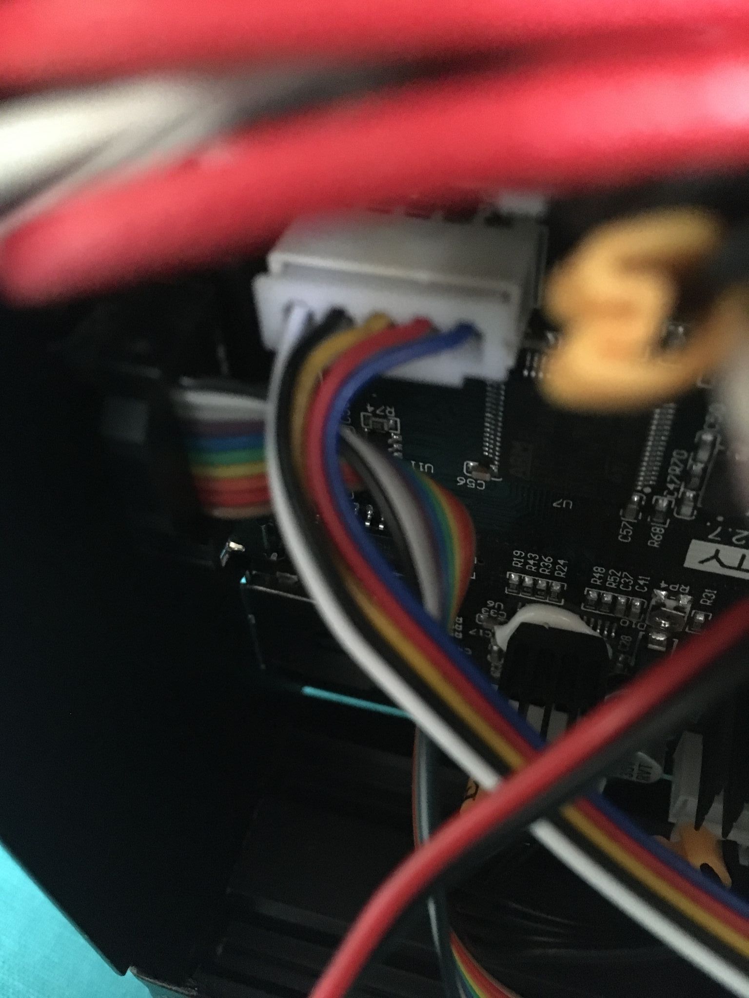

michel34 Posté(e) Avril 28, 2021 Auteur Partager Posté(e) Avril 28, 2021 J'ai monté le BL directement sur le port dédié 5 broches, car je ne voyais pas la logique de certains tutos de faire 3 et 2 sur le Z alors que le port existe sur la carte 4 2 7,devant mes soucis de réglages j'ai eu la tentation de faire ce genre de montage mais la carte mère est retournée sur ender pro plus câbles dupont attention aux risques de faux contacts Cordialement Lien vers le commentaire Partager sur d’autres sites More sharing options...

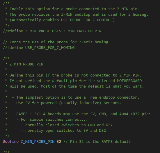

Invité Posté(e) Avril 28, 2021 Partager Posté(e) Avril 28, 2021 (modifié) Salut Tu as pris quel firmware? Pas grave si c'est une Ender5 la mienne, j' ai la même carte que toi 4.2.7, mon BLtouch est branché sur le port dédier ( les 5 fils sur le port, pas de Z séparé ), comme toi au démarrage c ' était du n' importe quoi, j' ai vu sur configuration.h de Marlin ( je compile moi même mon firmware ) la "boulette", il y a 2 port, évidemment je n' étais pas sur le bon: J' ai commenté celui-ci: //#define USE_PROBE_FOR_Z_HOMING Modifié (le) Avril 28, 2021 par Invité Lien vers le commentaire Partager sur d’autres sites More sharing options...
Invité Posté(e) Avril 28, 2021 Partager Posté(e) Avril 28, 2021 Maintenant je suis sur le bon port: 5 pin #define Z_MIN_PROBE_PIN 32 // Pin 32 is the RAMPS default Lien vers le commentaire Partager sur d’autres sites More sharing options...

Invité Posté(e) Avril 28, 2021 Partager Posté(e) Avril 28, 2021 (modifié) " without support " ok, mais avec les 2 câbles Z séparés et non pas tous les câbles sur le port de la carte! Pour garder la config avec tous les câbles sur le port faut que tu le compile, pour le moment il n' existe pas ( chez Creality ), peu être un membre avec la même Ender et config que toi pourrait te dépanné. Modifié (le) Avril 28, 2021 par Invité Lien vers le commentaire Partager sur d’autres sites More sharing options...
michel34 Posté(e) Avril 28, 2021 Auteur Partager Posté(e) Avril 28, 2021 Bonjour, merci pour ton éclairage donc ender vend une carte mère 4 2 7 avec un port dédié 5 broches mais le firmware n'existe pas! donc nous sommes obligés de passer par 3 broches au dédié et 2 broches au Z standard, j'ai été tenté par cette modification mais la carte ender pro est retournée avec un espace très encombré(montage d'origine) avec les cables dupont que je possède ce n'est pas logique ni l'idéal sauf collage pour la fiabilité et éviter les faux contacts de ce fait j'ai fait marche arrière. Je suis étonné qu'Ender ne soit pas informé de ce problème car je ne sui pas l'unique utilisateur de cette carte et du firmware que je considère comme une amélioration, car beaucoup de personnes ne maitrise pas visual studio, arduino etc... pour coder un firmware perso. Cordialement Lien vers le commentaire Partager sur d’autres sites More sharing options...
