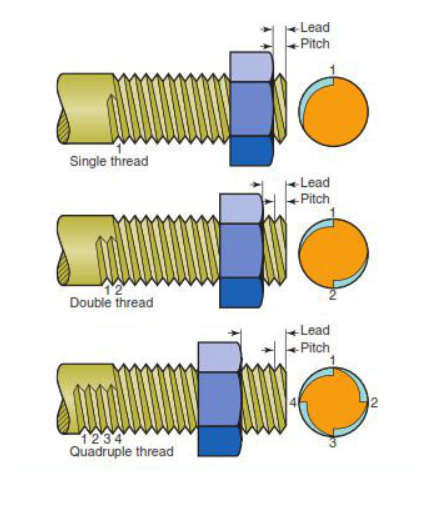

fran6p Posté(e) Avril 29, 2021 Partager Posté(e) Avril 29, 2021 il y a 18 minutes, cachou501 a dit : Une ender3 pro à une tige Z de 800 et la on est en 400! Non! 800 c'est pour les Ender5, Ender6 avec les vis trapézoïdales T8-4 (pas de 2, avance de 4 mm), les autres modèles de Creality (Ender3, CR6, CR10, …) utilisent des vis T8-8 (pas de 2, avance de 8mm) : Pour le décalage du Z avec les valeurs indiquées « #define NOZZLE_TO_PROBE_OFFSET { -42, -5, 0 } », je ne vois comment le Z pourrait être à 5 mm puisque dans la configuration le troisième paramètre qui règle ce décalage en Z est à 0 C'est bien de vouloir aider encore faut-il éviter d'induire en erreur un utilisateur. Lien vers le commentaire Partager sur d’autres sites More sharing options...
