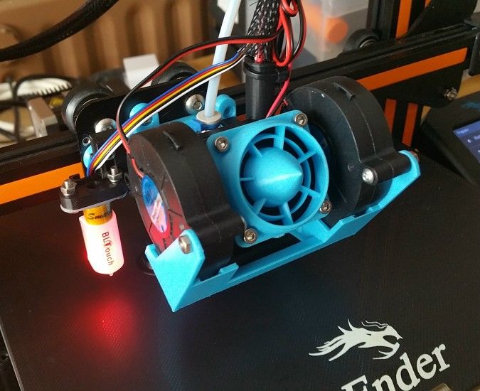

Serge62 Posté(e) Avril 28, 2021 Posté(e) Avril 28, 2021 Hello les amis, Je reviens vers vous car je ne trouve pas chaussure à mon pied ou fang à mon imprimante... J'ai téléchargé pas mal de fangs du net, j'ai même essayé de concrétisé un projet, mais nada, le résultat n'est pas au rendez vous en comparaison du fang d'origine et du système de ventilation en général. Pour chaque changement, je réalise un nouveau réglage du PID. Le test des ponts ne donne pas mieux que l'original alors que parfois j'ai deux ventilateurs de type axial pour refroidir le filament. J'ai aussi un moins bon état de surface parfois. Alors que quand on regarde l'original, le ventilateur du hotend est excentré, l'air ne peut s'évacuer que d'un seul côté, ... Bref, si vous utilisez un super fang pour votre Ender3 v2, je suis preneur ! Merci par avance :)
Idealnight Posté(e) Avril 29, 2021 Posté(e) Avril 29, 2021 Le HeroMe fonctionne parfaitement. Par contre quel sont les ventilateurs ?
maccoa Posté(e) Avril 29, 2021 Posté(e) Avril 29, 2021 en ce moment je teste le craftrums , qui est un DD . https://www.thingiverse.com/thing:4072013 j'en suis comptant mais pas encore assez de recul . j'ai aussi imprimer le petsfang , http://www.dpetsel.com/
Serge62 Posté(e) Avril 29, 2021 Auteur Posté(e) Avril 29, 2021 (modifié) Il y a 3 heures, Idealnight a dit : Le HeroMe fonctionne parfaitement. Par contre quel sont les ventilateurs ? Hello et encore une fois, merci pour ta réponse rapide. Tu as un lien pour le HeroMe, visiblement y a plusieurs versions... et tu as quels ventilateurs ? C'est ce lien https://www.thingiverse.com/thing:4460970 ? Les ventilateurs radiaux semblent plus gros. Tu as une référence à me filer ? Mes ventilateurs ? bien en fait, j'ai un peu de tout en stock. Du noctua en 40X10, du sunon en 40X20 et les ventilateur d'origine bien sûr. J'ai testé le Bulleyes sans grand succès... Je suis en train d'imprimer le Petsfang aussi (merci maccoa). Si vous êtes satisfait des vôtres, je vais tester aussi. Je viens de regarder le HeroMe et je suis surpris que ça fonctionne parfaitement. En effet, j'ai testé un fang modulable avec une pièce plastique placée entre le dissipateur du hotend et la plaque alu du chariot X et le résultat n'a pas été bon du tout. Les vis du dissipateur se desserrent provoquand un déréglement du Z-offset qui m'a fait percuté le plateau. Pas top du tout, il a fini à la poubelle. Du coup ma question : les vis ne se desserrent pas pour toi ? Pour le craftrums, tu utilises tes ventilateurs d'origine ? Tu as un Bltouch ou un autre capteur ? Modifié (le) Avril 29, 2021 par Serge62
Idealnight Posté(e) Avril 29, 2021 Posté(e) Avril 29, 2021 Aucun problème avec le HeroMe voir ma signature pour le voir monté sur ma Ender 3 avec bltouch. Evites les noctua ils ne brassent pas assez... Tu le verras sur mon post en signature mais j'ai gardé le ventilateur d'origine pour le refroidissement du filament car lui il est important qu'il brasse bien, j'ai changé celui du radiateur de la hotend par un sunon.
Serge62 Posté(e) Avril 29, 2021 Auteur Posté(e) Avril 29, 2021 (modifié) Donc tu en es satisfait je suppose. Tu obtiens des performances supérieures à l'original ? en terme de pont par exemple ? Pourquoi avoir changé le ventilateur du hotend par un sunon ? c'est un 40 x10 ou un 20 ? J'avais plutôt le sentiment qu'il fallait changer le ventilateur du filament, car j'ai vraiment l'impression qu'il ne souffle vraiment pas fort en comparaison d'un axial par exemple Modifié (le) Avril 29, 2021 par Serge62
Idealnight Posté(e) Avril 29, 2021 Posté(e) Avril 29, 2021 j'ai changé celui de la hotend pour le bruit et celui du filament est bien suffisant. Grace au HeroMe mes ponts ne sont plus un problème et aujourd'hui je n'ai aucun problème d'impression. Je me suis même réimprimé le HeroMe plus propre mais pas eu le courage de changer l'ancien modèle car mes impressions sont juste parfaites pour moi dimensions/esthétique (ma première version de HeroMe a quelques défauts esthétique car mon imprimante n'était autant équipée et bien réglée)

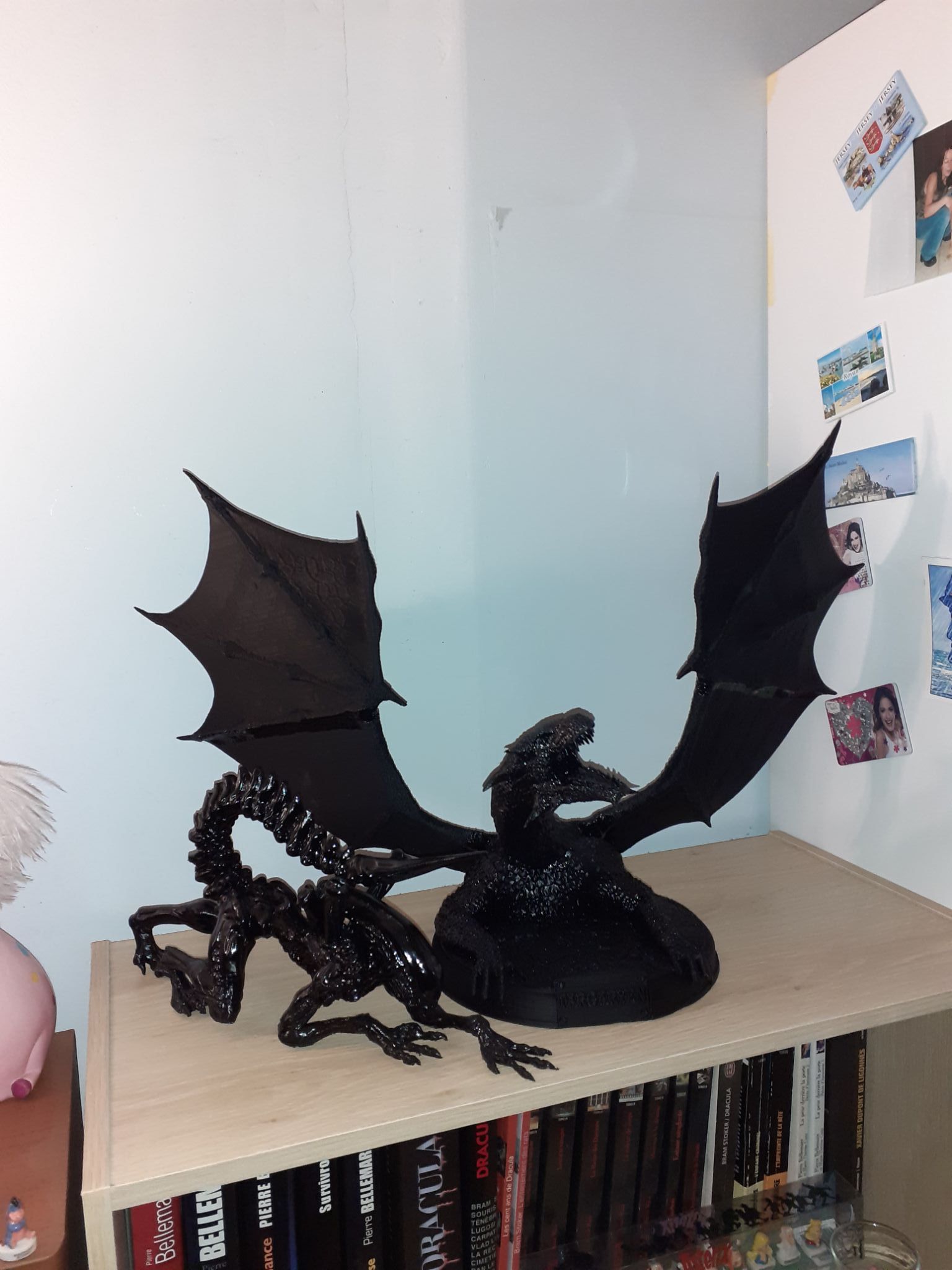

maccoa Posté(e) Mai 1, 2021 Posté(e) Mai 1, 2021 je n'ai pas dis que c'été compliquer de l'adapter (enfin ce n'est pas ce que je voulais dire ) j'ai trouvé qu'il été plus difficile de s'y retrouver pour savoir qu'elle parts imprimer . après vu le nombre de fangs dispo ... ce n'est pas évident de faire un choix , c'est comme au resto . un exemple réaliser avec le petsfang , ce n'est pas parfait mais due à de erreur de réglage dans le slicer .
Serge62 Posté(e) Mai 1, 2021 Auteur Posté(e) Mai 1, 2021 (modifié) Le 01/05/2021 at 12:37, maccoa a dit : je n'ai pas dis que c'été compliquer de l'adapter (enfin ce n'est pas ce que je voulais dire ) j'ai trouvé qu'il été plus difficile de s'y retrouver pour savoir qu'elle parts imprimer . après vu le nombre de fangs dispo ... ce n'est pas évident de faire un choix , c'est comme au resto . un exemple réaliser avec le petsfang , ce n'est pas parfait mais due à de erreur de réglage dans le slicer . Beaux prints J'ai eu du mal à m'y repérer avec le Petsfang aussi. Merci pour les infos sur le Petsfang, je ne perdrai pas de temps à tester avec deux ventilos. Le 01/05/2021 at 12:11, Idealnight a dit : Attention avec des idées arrêtées quand on ne connait pas vraiment les produits . Tu prends l'exemple du HeroMe que je connais plutôt bien (et j'en ai testé des petfang avant celui-ci). Je ne vois pas en quoi il est compliqué de l'adapter ? d'ailleurs c'est peut-être l'un des rares qui fournit une foule de pièces différentes pour s'adapter au plus grand nombre Hello, Tu utilises le HeroMe. J'aimerai avoir quelques infos si tu veux bien bien sûr - Tu utilises le simple ou double ventilateurs ? (tu as une photo de ton modèle ?) - Qu'est-ce que ça donne niveau bruit ? - Tu décales la buse de plusieurs mm en Y et donc tu diminues ta surface d'impression. C'est pas embêtant ? - Ton dissipateur est fixé sur une pièce en plastique (en sandwich avec elle). Le dissipateur ne se desserre pas quand ça chauffe ? Parce que moi, j'ai bien abimé mon plateau avec ce genre de montage... - C'est vrai que c'est pas simple de s'y repérer dans la liste des pièces à imprimer. Tu pourrais les lister ici ? Je sais que je t'en demande beaucoup, mais j'aimerai tant trouver un fang qui fait mieux que l'originale. Pour l'instant, le Petsfang ne me donne pas les résultats escompté. Les ponts sont ni mieux ni pire que l'originale. Et il y a un peu de stringing ce qui a tendance à m'agacer... Re... Je viens de remonter le fang d'origine. Résultat : plus de stringing et des ponts aussi bons qu'avec le Petsfrang... Va falloir que je teste ce Hero Me Modifié (le) Mai 1, 2021 par Serge62

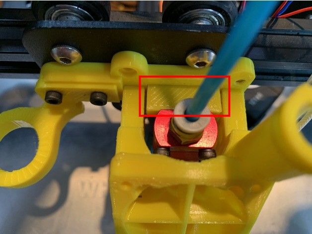

Serge62 Posté(e) Mai 3, 2021 Auteur Posté(e) Mai 3, 2021 (modifié) Le 02/05/2021 at 09:44, Idealnight a dit : Voir mon post en signature. Pourquoi tu parles d'un décalage en Y ? Sinon aucun problème particulier, néanmoins il faut aussi que ta machine imprimes correctement au risque d'avoir des défauts sur le fang. Le plus dur pour le HeroMe c'est son impression, le meilleur résultat que j'ai eu a été de me faire des supports custom. Il y a une pièce en PLA entre entre la plaque alu du chariot X et le dissipateur du hotend. Cette pièce décale l'axe des Y de 8 mm. Tu parles dans ton post de la version Stock du HeroMe, c'est quoi la version "Stock" ? Modifié (le) Mai 3, 2021 par Serge62
Idealnight Posté(e) Mai 3, 2021 Posté(e) Mai 3, 2021 non aucune plaque ne se pose derrière le heatbreak, je n'ai aucun décalage. La plaque entoure le heatbreak et pour le bltouch qui lui a une plaque il suffit de renseigner correctement le probe. La version stock veut juste dire que j'ai choisi celui de base avec 1 ventilo
Serge62 Posté(e) Mai 3, 2021 Auteur Posté(e) Mai 3, 2021 (modifié) il y a 29 minutes, Idealnight a dit : non aucune plaque ne se pose derrière le heatbreak, je n'ai aucun décalage. La plaque entoure le heatbreak et pour le bltouch qui lui a une plaque il suffit de renseigner correctement le probe. La version stock veut juste dire que j'ai choisi celui de base avec 1 ventilo Hello, merci pour ta réponse rapide. Voici la pièce en photo, la pièce encadré en rouge, tu ne l'as pas ? Modifié (le) Mai 3, 2021 par Serge62
Idealnight Posté(e) Mai 3, 2021 Posté(e) Mai 3, 2021 Non le heatbreak reste à sa place, si tu mets les pièces du HeroMe dans le slicer tu verras par toi même sa conception
Serge62 Posté(e) Mai 3, 2021 Auteur Posté(e) Mai 3, 2021 (modifié) il y a 42 minutes, Idealnight a dit : Non le heatbreak reste à sa place, si tu mets les pièces du HeroMe dans le slicer tu verras par toi même sa conception Ok alors c'est que je n'ai pas la bonne pièce. J'ai celle-ci pour la ender3 V2. On voit qu'il va y avoir un décalage en Y. Tu as laquelle toi ? MDR, je viens seulement de voir que tu proposais les fichiers de ton HeroMe. Désolé lol Ender_3_v2_OEM_Gantry_Adapter_9A.stl Modifié (le) Mai 3, 2021 par Serge62
