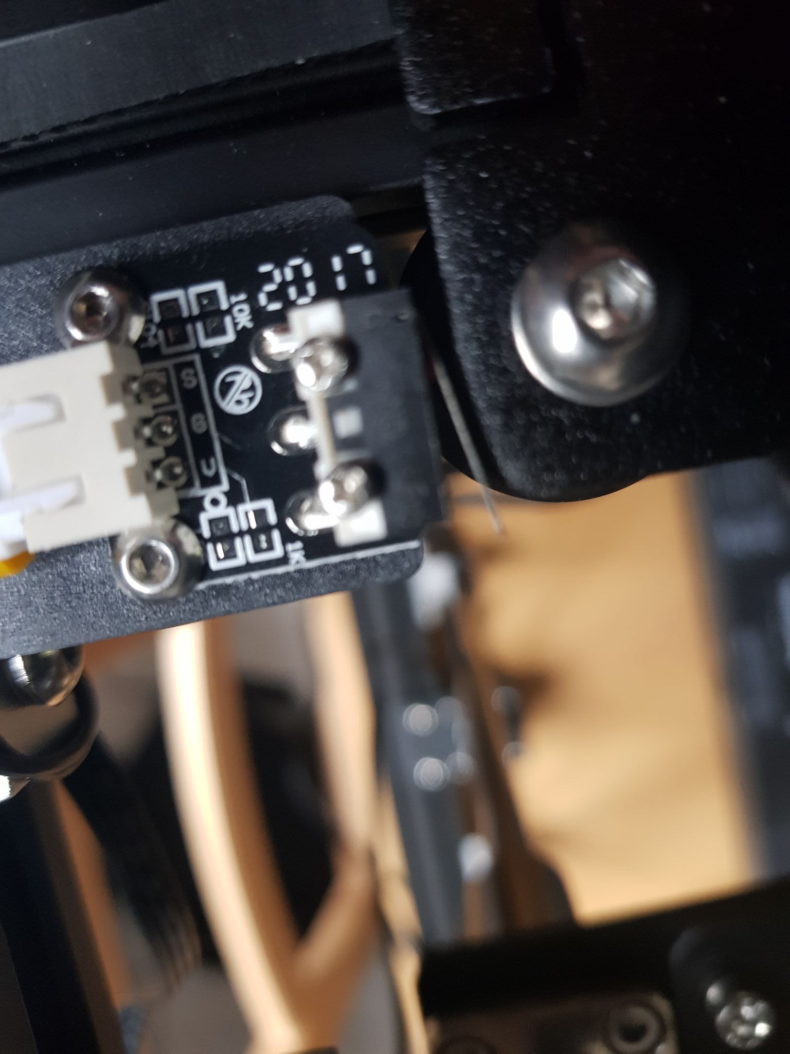

dbelco Posté(e) Avril 30, 2021 Partager Posté(e) Avril 30, 2021 Bonjour à tous, je viens d'acheter une Ender 5 et j'ai un problème avec l'axe Y : lors de l'initialisation, le contact avec le capteur de fin de course ne se fait pas et la machine force. Il ne manque vraiment pas grand chose... Quelqu'un à déjà eu ce problème? Comment le régler? Lien vers le commentaire Partager sur d’autres sites More sharing options...
Avrel Posté(e) Avril 30, 2021 Partager Posté(e) Avril 30, 2021 il y a 6 minutes, dbelco a dit : Il ne manque vraiment pas grand chose... C'est a dire ? le fin de course n'est pas actionné ? ou bien il est actionné mais le mouvement continu ? il y a 8 minutes, dbelco a dit : le contact avec le capteur de fin de course ne se fait pas car on ne sait pas si tu parles d'un contact électrique ou contact physique. Si tu parles d'un contact physique (le fin de course n'est pas actionné ),je penses plus a une erreur de montage.Avec une petite photo du décalage ça serait top. Sinon le fin de course est peut être défaillant et doit être contrôler avec un multimètre ( test du changement d'état). Lien vers le commentaire Partager sur d’autres sites More sharing options...
dbelco Posté(e) Avril 30, 2021 Auteur Partager Posté(e) Avril 30, 2021 (modifié) il y a 15 minutes, Avrel a dit : car on ne sait pas si tu parles d'un contact électrique ou contact physique. contact physique, il ne "clic" pas Modifié (le) Avril 30, 2021 par dbelco Lien vers le commentaire Partager sur d’autres sites More sharing options...
PPAC Posté(e) Avril 30, 2021 Partager Posté(e) Avril 30, 2021 (modifié) Salutation ! il y a 33 minutes, dbelco a dit : Ender 5 et j'ai un problème avec l'axe Y Ha ... l'axe Y des ender 5 ... pas simple ce truc (tu n'est pas le seul a avoir des galères avec ...) Déjà moteur déconnecté arrive tu a déplacer a la main cette axe car vu la structure, le moindre défaut (d'alignement/de tension de courroies, de glissements des coupleurs, de parallélisme du cadre, ...) va gêner un mouvement fluide sans points dure ... J’espère que tu trouvera des pistes (autre que la dépressions) avec se sujet : Modifié (le) Avril 30, 2021 par PPAC Lien vers le commentaire Partager sur d’autres sites More sharing options...
