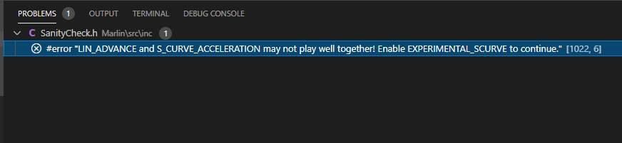

Yamh Posté(e) Avril 30, 2021 Partager Posté(e) Avril 30, 2021 (modifié) Bonsoir, Je cherche une explication pour chacun de ces paramètres, honnêtement je ne comprends pas la différence...- DEFAULT_MAX_FEEDRATE - DEFAULT_MAX_ACCELERATION - DEFAULT_ACCELERATION Les fonctions JUNCTION_DEVIATION_MM et S_CURVE_ACCELERATION sont stable dans Marlin 2.0.7.2 ? Modifié (le) Avril 30, 2021 par Tekila63 Lien vers le commentaire Partager sur d’autres sites More sharing options...

Yamh Posté(e) Mai 1, 2021 Auteur Partager Posté(e) Mai 1, 2021 (modifié) Merci pour l'info, effectivement en recherchant j'ai trouvé une bride d'explication : Citation S curve uses a bezier curve while linear advance uses trapezoidal. The calculations don’t play well together. Linear advance needs redesigned to match s curves calculations." En cherchant dans Marlin 2.0.7.2 : on voit d'ailleurs "EXPERIMENTAL_SCURVE" dans la configurations de LIN_ADVANCE.#define LIN_ADVANCE#if ENABLED(LIN_ADVANCE) //#define EXTRA_LIN_ADVANCE_K // Enable for second linear advance constants #define LIN_ADVANCE_K 0.0 // Unit: mm compression per 1mm/s extruder speed //#define LA_DEBUG // If enabled, this will generate debug information output over USB. #define EXPERIMENTAL_SCURVE // Enable this option to permit S-Curve Acceleration#endif Si j'essaie de compiler en désactivant EXPERIMENTAL_SCURVE on a bien la preuve que les deux options sont incompatibles : Je vais faire comme d'habitude et commencer avec simplement le Classic_Jerk sans autres options superflues (Je monte une nouvelle imprimante), on verra après tests quel combo d'options fera le meilleur travail. Vu que je serai en DirectDrive et sur une architecture Cartésienne, je pense qu'il faut privilégier le S_Curve au Linear_Advance comme il y a pas mal de masses en mouvements et peu de pression résiduelle dans la buse grâce au DirectDrive. Modifié (le) Mai 1, 2021 par Tekila63 1 Lien vers le commentaire Partager sur d’autres sites More sharing options...
