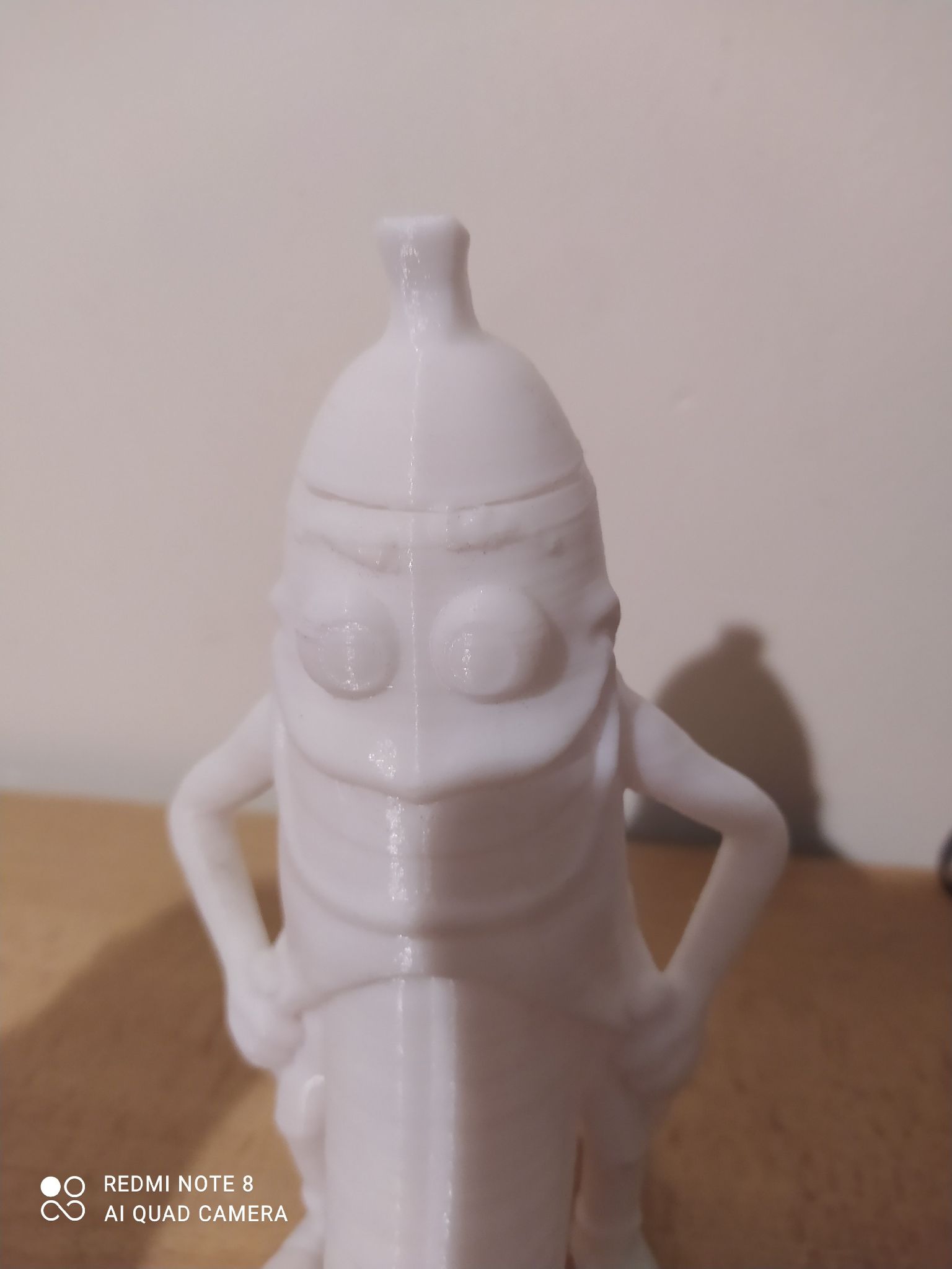

j'ai un souci avec mes impressions, à chaque fois que j'imprime une figurine il y a toujours un défaut d'impression,
j'utilise une Alfawise U20. J'ai imprimer plusieurs figurine pour voir et c'est la même chose pour les autres
pouvez vous m'aider et me dire quoi faire ( photo si joint ).

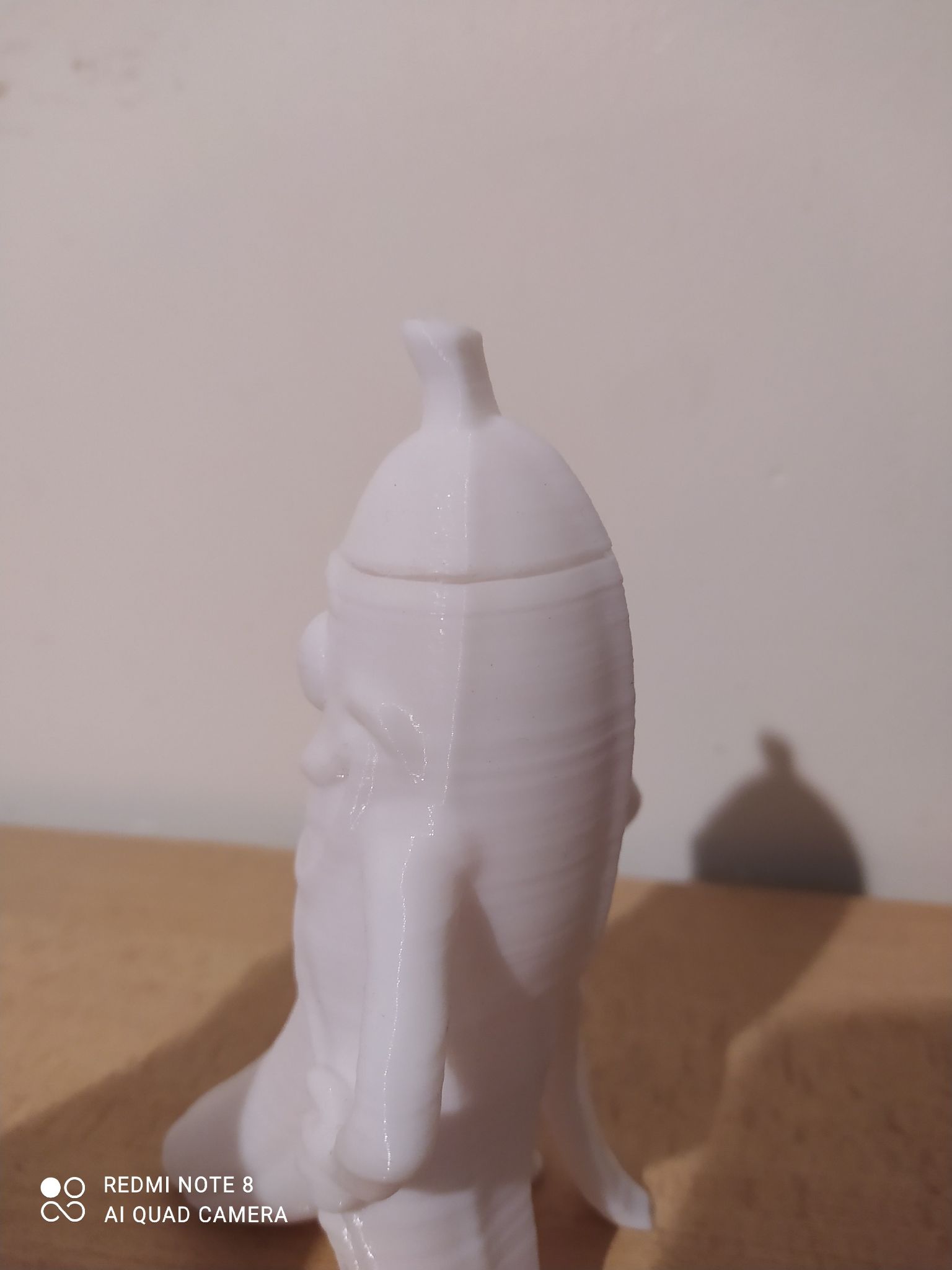

J'ai suivi un tuto, j'ai donc mesurer 120 mm sur le filament et demander d’extruder 100 mm, après avoir effectuer cette tache seulement 95 mm a étés extrudé. Une fois corriger l'impression se pas bien, voici une photo de la figurine imprimer après correction.

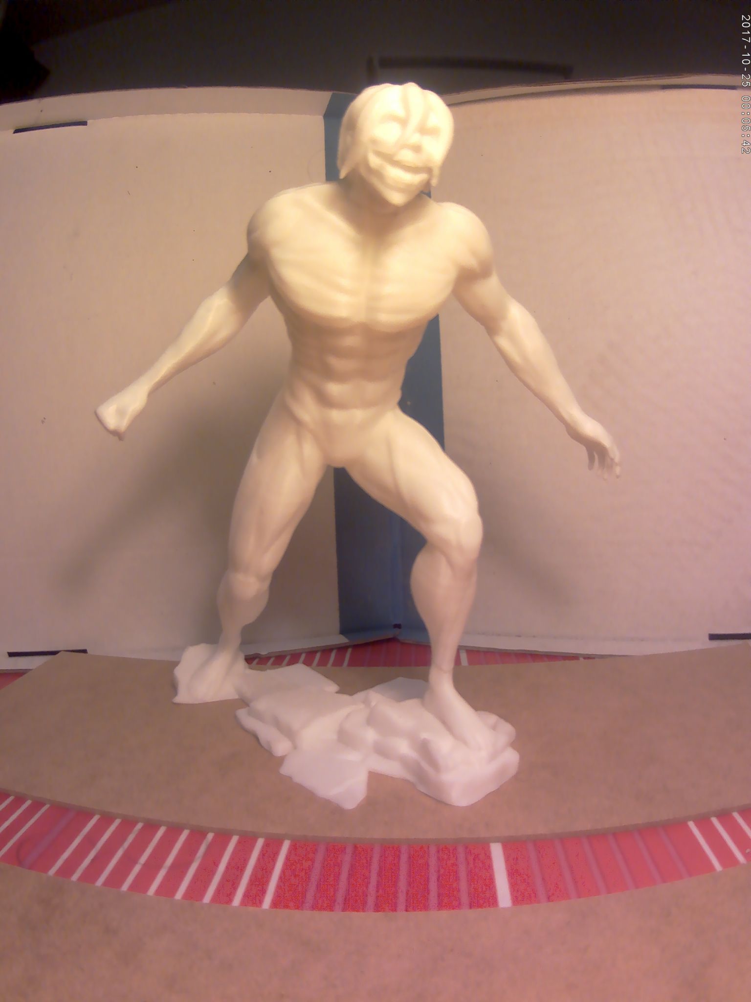

Jolie l'impression du titan !
