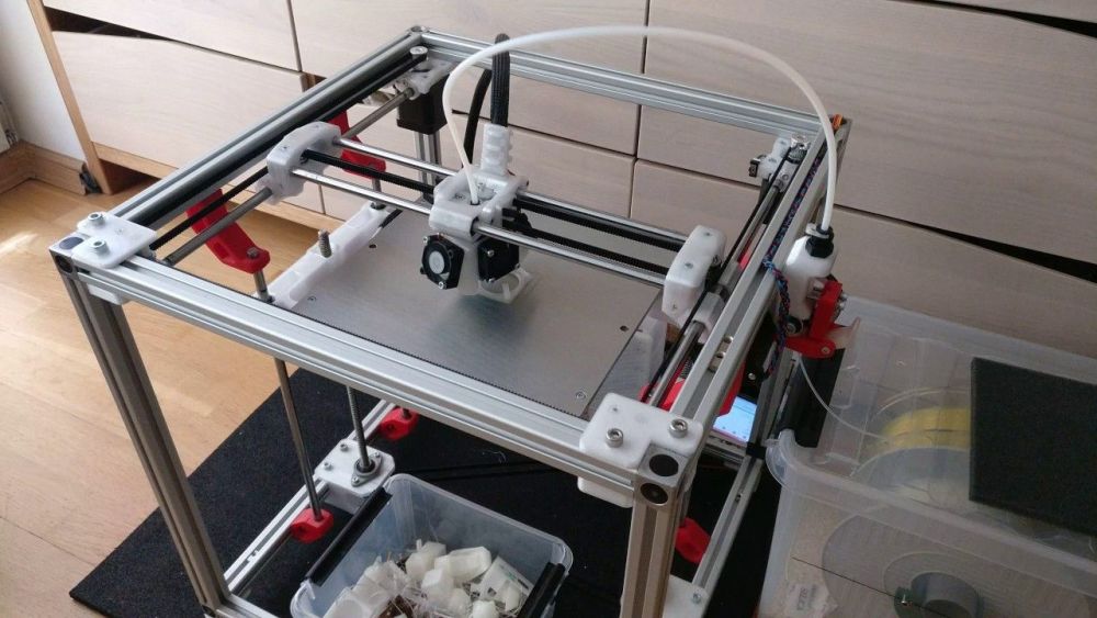

J'ai une Voron version 1.5, elle est conçue avec une architecture CoreXY orientée à 180° (moteur à l'arrière) comme sur la photo ci-dessous.
Donc si on pilote les axes XY il faut se trouver derrière et non pas devant l'imprimante pour que les axes se déplacent du bon coté.
C'est un peu embêtant de penser à cette rotation de 180° sur Cura pour préparer le .STL...
Du coup j'ai modifié Marlin 2.0.8 pour faire un Homing en X_MAX afin de remettre le tout à l'endroit lorsqu'on est face à l'imprimante, Bingo ça fonctionne.
Révélation
#define USE_XMAX_PLUG
#define USE_YMAX_PLUG
#define INVERT_X_DIR true
#define INVERT_Y_DIR true
#define X_HOME_DIR 1
#define Y_HOME_DIR 1
Mon problème se produit lorsque j'envoie la commande G1 X5 sans faire de Home au préalable, avant la tête se déplaçait de 5mm, maintenant la tête se déplace sans s'arrêter jusqu'à heurter le portique.
Pourquoi G1 est bugé avec ma configuration ?
Merci d'avance pour votre aide 😀

  • Yamh changed the title to Bug G1 avec config Homing en X_MAX, Y_MAX
Salutation !
Alors là ... comme je n'ai jamais joué avec des coreXY niveau config du marlin ...
il faut au moins faire un home une fois ! non ? sinon comment marlin détermine les valeur de X et Y ? et donc si X et/ou Y = ? si en position absolut sur un G1 X5 il se dirige où si il ne sais pas où il se trouve ... ?
Sinon si tu a bien fait un home pour avoir des valeur a X et a Y ..., la piste des endstops ... ? : j'ai déjà vu des réactions étrange de certain marlin si un endstop se trouve faussement déclenché.
Si tu arrive a ouvrir une connexion a l'imprimante via un câble USB avec un programme comme Pronterface https://www.pronterface.com/ ou Repetier Host https://www.repetier.com/download-now/ , il existe la commande g-code M119 ( https://marlinfw.org/docs/gcode/M119.html ) pour avoir le statue des capteurs de fin de courses et capteur de fin de filament.
Mais alors après ...

Merci pour ta réponse, alors tout fonctionne au niveau du Home et des endstop, je vais essayer de détailler plus clairement.
Certes en fonctionnement normal on fait toujours un homing avant tout. Mais lors des tests après une modification mécanique du Marlin, j'ai l'habitude de tester le sens de rotation des axes avec Pronterface en envoyant la commande G1 X5 Y5 par sécurité avant de faire un Home.
Avant de faire un Home et par défaut Marlin définie la position de la tête en 0,0 (x,y), c'est pourquoi la tête se déplaçait bien de 5mm avec un G1 X5 Y5 avant ma modification.
Alors peut-être que la nouvelle position par défaut de la tête est devenue 230, 230 (x,y) avec la nouvelle configuration (=X_MAX) et pour faire un déplacement de 5mm je devrais plutôt faire G1 X225 Y225
J'ai eu cette idée que ce matin, j'essaierai ce soir 🙂

Fait tu un G91 https://marlinfw.org/docs/gcode/G091.html avant ?
Où alors, avant contrôle la position avec un M114 https://marlinfw.org/docs/gcode/M114.html ?

Voilà c'est résolu, merci pour la commande M114 qui m'a renvoyé ces précieuses valeurs  ! 😀
Avec la configuration par défaut, et avant de faire un Homing, la position de la tête d'impression est définie par X_MIN_POS et Y_MIN_POS soit X0 Y0.
Mais comme j'ai changé la configuration de mon Homing en X_MAX et Y_MAX, avant de faire un Homing, la position de la tête d'impression est maintenant définie par X_MAX_POS et Y_MAX_POS qui est égale à X_BED_SIZE et X_BED_SIZE, ma tête se trouve donc à X230 Y230 par défaut.
Forcément en faisant un G1 X5 la tête d'impression doit se déplacer de 225mm (230-5=225), voilà pourquoi elle heurtait le portique.
Du coup tout est normal, ce n'est pas un bug 🙂
