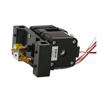

enzodu45 Posté(e) Mai 6, 2021 Partager Posté(e) Mai 6, 2021 Bonjour, je précise que je suis un novice. Imprimante installée il y a une semaine, les impressions fonctionnaient sans probleme. ce matin, l'impression avait débuté il y a deux heures, puis plus de sortie de filament. Le filament ne va plus vers la buse, (la bobine de filament ne bouge plus) si je pousse le filament a la main, celui ci sort par la buse. Avez vous une idée de ce qui arrive ? merci pour vos conseils Lien vers le commentaire Partager sur d’autres sites More sharing options...

Parade Posté(e) Mai 6, 2021 Partager Posté(e) Mai 6, 2021 Il y a 1 heure, enzodu45 a dit : ca chauffe, mais pas d'entrainement du filament c'est bien l'extrudeuse qui entraine le filament (si j'ai bien compris) Dans ce cas, dois je en commander une nouvelle ? est ce facile a changer ? merci Bah déjà, il faut commencer par la base : Est ce que le moteur d'entraînement du filament tourne ou pas ? Est-ce que la roue dentée fixée à ce moteur tourne ? En gros : Est-ce que ça patine entre le moteur et cette roue ou entre la roue et le filament ou y'a rien qui tourne ? Pas en lançant une impression : En manuel est-ce que ça tourne ? (Il faut probablement que tu mettes une température minimale pour pouvoir piloter l'avance/retrait du filament en manuel) 1 Lien vers le commentaire Partager sur d’autres sites More sharing options...
enzodu45 Posté(e) Mai 6, 2021 Auteur Partager Posté(e) Mai 6, 2021 (modifié) j'ai tapé les commandes suivantes M83 ; set to relativeG1 E-20 F900 ; retract 20mm at 15mm/sec j'entends bien un bruit, mais le cable ne bouge pas ce qui m'inquiete c'est dans la log : 15:08:31.368 : echo:DEBUG:INFO,ERRORS 15:08:31.372 : echo:Active Extruder: 0 Modifié (le) Mai 6, 2021 par enzodu45 Lien vers le commentaire Partager sur d’autres sites More sharing options...
PPAC Posté(e) Mai 6, 2021 Partager Posté(e) Mai 6, 2021 (modifié) il y a 10 minutes, enzodu45 a dit : le cable tu dois vouloir dire filament ... Si la buse est froide, le filament aura du mal a sortir car il se trouve "collé" a la buse ... donc bien pré chauffer avant ! (et il y a une sécurité dans le firmware marlin pour ne pas extruder si la température mesuré ne dépasse pas 170°C ...) Aussi chez moi pour éjecter le filament, je dois en extruder un peux pour éviter des blocages ... Edit : pour le message des log là rien de spécial ... Il te dit qu'il affiche les message d'info et d'erreur et que l'extrudeur actif est l'extrudeur n°0 ... Modifié (le) Mai 6, 2021 par PPAC Lien vers le commentaire Partager sur d’autres sites More sharing options...
enzodu45 Posté(e) Mai 6, 2021 Auteur Partager Posté(e) Mai 6, 2021 (modifié) merci pour ta reponse la buse chauffe bien, et mes tests sont réalisés avec une temperature de 210 degres mais que ce soit en manuel ou lors d'impression, le filament ne bouge pas Modifié (le) Mai 6, 2021 par enzodu45 Lien vers le commentaire Partager sur d’autres sites More sharing options...
PPAC Posté(e) Mai 6, 2021 Partager Posté(e) Mai 6, 2021 (modifié) Parfait ! Pardons d'avoir répéter une évidence mais sans cela ... on avance pas ... Alors on en revient a la question : le filament bloque quelque part ? ou le moteur de l'extrudeur n'entraîne pas le filament / ne fonctionne pas comme il faut ? arrive tu a enlever a la main de filament et alors, sans le filament, le moteur fonctionne t'il ? Modifié (le) Mai 6, 2021 par PPAC Lien vers le commentaire Partager sur d’autres sites More sharing options...
enzodu45 Posté(e) Mai 6, 2021 Auteur Partager Posté(e) Mai 6, 2021 le filament n'avance pas ou ne recule pas quand je lui demande j'entends le bruit du moteur quand je le lance en manuel j'ai retiré le filament relancé les commandes M83 puis G1 E-20 F900, j'entends le moteur cela ressemble a un probleme d'entrainement du filament Lien vers le commentaire Partager sur d’autres sites More sharing options...
PPAC Posté(e) Mai 6, 2021 Partager Posté(e) Mai 6, 2021 (modifié) il y a 8 minutes, enzodu45 a dit : cela ressemble a un probleme d'entrainement du filament La roue denté/cranté d'entrainement est t'elle bien fixé sur l'arbre moteur ? vériffier les serrage des vis sans tête. aussi elle ne dois pas être collé / frotter sur le corps du moteur. Le système de serrage du filament sur la roue d'entrainement et t'il correctement réglé (ni trop ni pas assez de serrage ...) ? il y a 8 minutes, enzodu45 a dit : j'entends le moteur Il fraudais voir pour être sur que la roue cranté tourne ... Modifié (le) Mai 6, 2021 par PPAC Lien vers le commentaire Partager sur d’autres sites More sharing options...
enzodu45 Posté(e) Mai 6, 2021 Auteur Partager Posté(e) Mai 6, 2021 il faut donc que j'ouvre l'extrudeur ? Lien vers le commentaire Partager sur d’autres sites More sharing options...
PPAC Posté(e) Mai 6, 2021 Partager Posté(e) Mai 6, 2021 à l’instant, enzodu45 a dit : il faut donc que j'ouvre l'extrudeur ? pas forcement cela dépend a quoi il ressemble ... Et si quand tu passe le filament et que tu le ressort il y a un marquage du filament ... 1 Lien vers le commentaire Partager sur d’autres sites More sharing options...

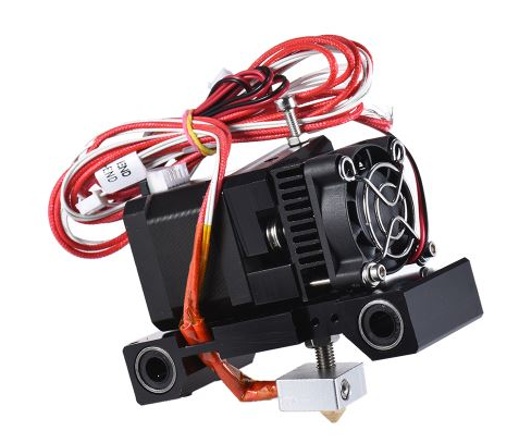

Parade Posté(e) Mai 6, 2021 Partager Posté(e) Mai 6, 2021 Ah oui, sur la A6 il semble qu'il soit difficile de voir ce qui se passe dans l'extrudeur qui est direct (pas un Bowden) Tu peux sans doute dévisser le moteur par les vis visibles ci-dessous (il faudra sans doute désolidariser la roue dentée de l'arbre moteur)et regarder s'il tourne quand tu pilotes en manuel l'avance ou la rétractation 1 1 Lien vers le commentaire Partager sur d’autres sites More sharing options...
enzodu45 Posté(e) Mai 6, 2021 Auteur Partager Posté(e) Mai 6, 2021 demontage réalisé et deux pannes identifiées la roulette crantée de l'extrudeur n'etait plus a sa place, c'est pour cela que j'entendais le moteur et que rien ne se passait au niveau du corps de chauffe, il y a deux types de cables deux cables rouges assez epais deux cables blancs tres fins, un de ces cables est coupé Lien vers le commentaire Partager sur d’autres sites More sharing options...
PPAC Posté(e) Mai 6, 2021 Partager Posté(e) Mai 6, 2021 Bien joué donc il va falloir éventuellement comprendre le pourquoi mais surtout corriger cela ... Pour la roue crantée a tu bien remarqué les petite vis sans tête qui permette la fixation sur l'arbre moteur ? Pour le fils coupé cela peut être un des fils de la sonde thermique / thermistance (leur fils sont très fragile selon les model ...) tu va surement avoir besoin de changer cette thermistance ... si c bien cela ... Tu peut mettre une photo si tu a un doute on pourra peut être te dire ... Lien vers le commentaire Partager sur d’autres sites More sharing options...
