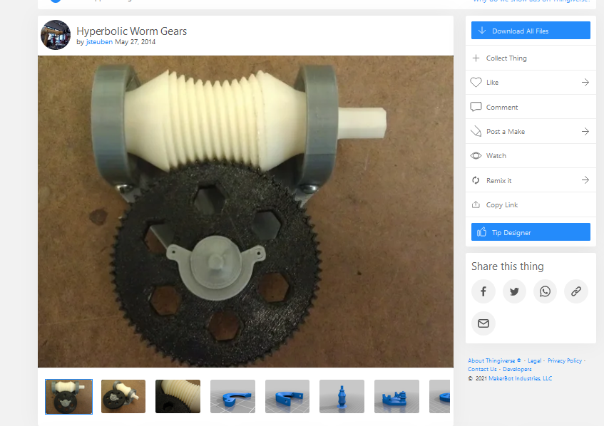

Bon, j'avoue ne pas connaître exactement le mode opératoire mais je le ferai de la manière suivante:
1) rapport de démul ->dans notre cas, ça doit être égale au nombre de dents de la couronne si ta vis n'a qu'un filet. Pour 1 tour de vis, tu tournes d'une dent.
2) création de la vis sans fin hyperbolique, déjà tu peux la couper en deux pour réduire le post-traitement:
https://makerware.thingiverse.com/make:411771

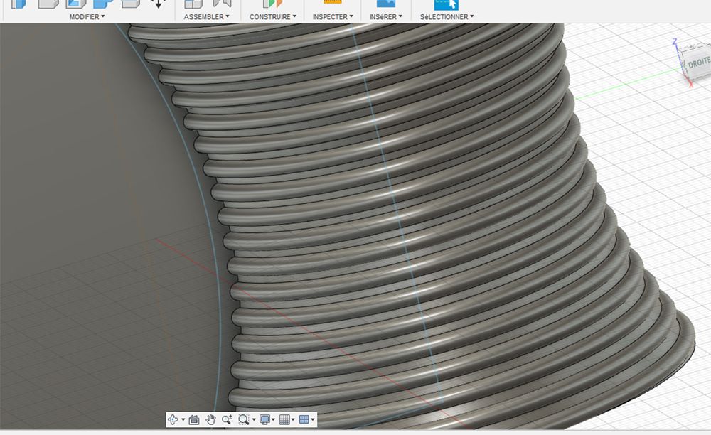

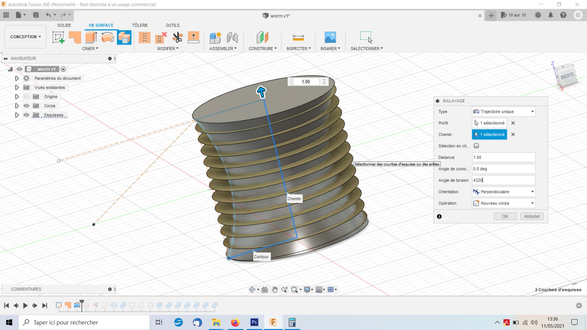

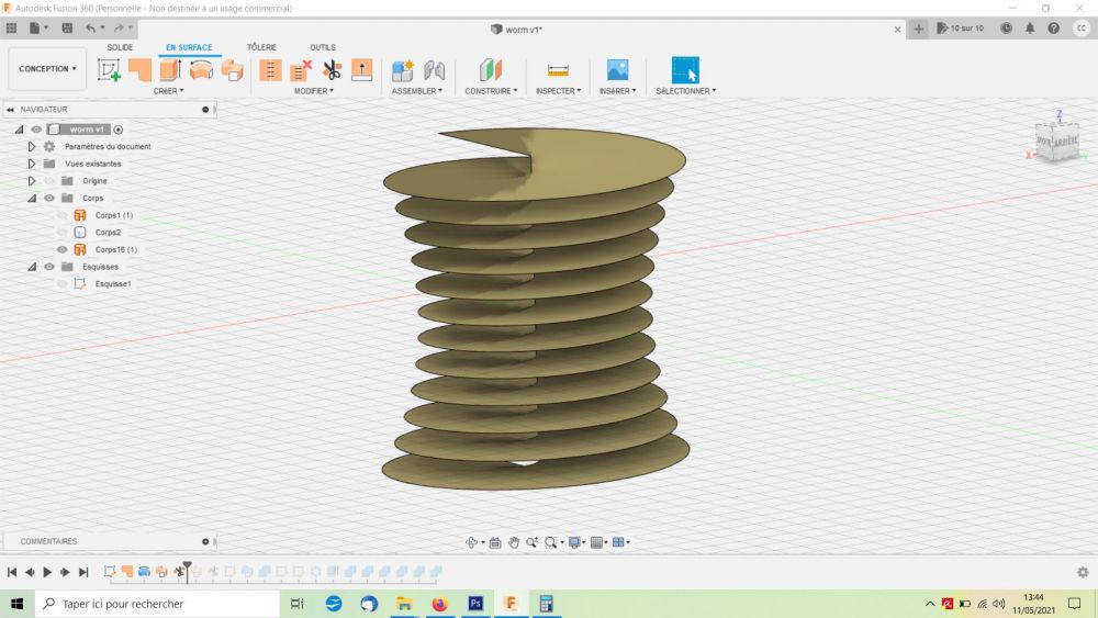

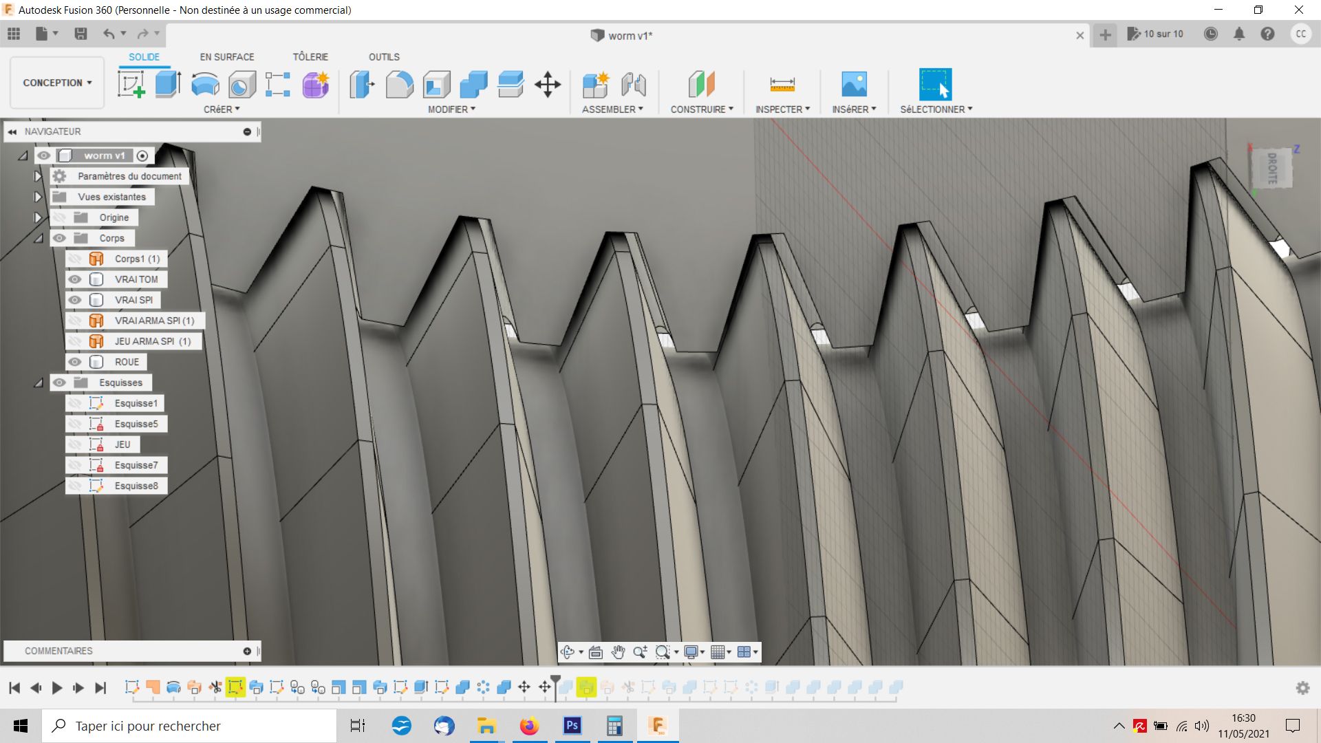

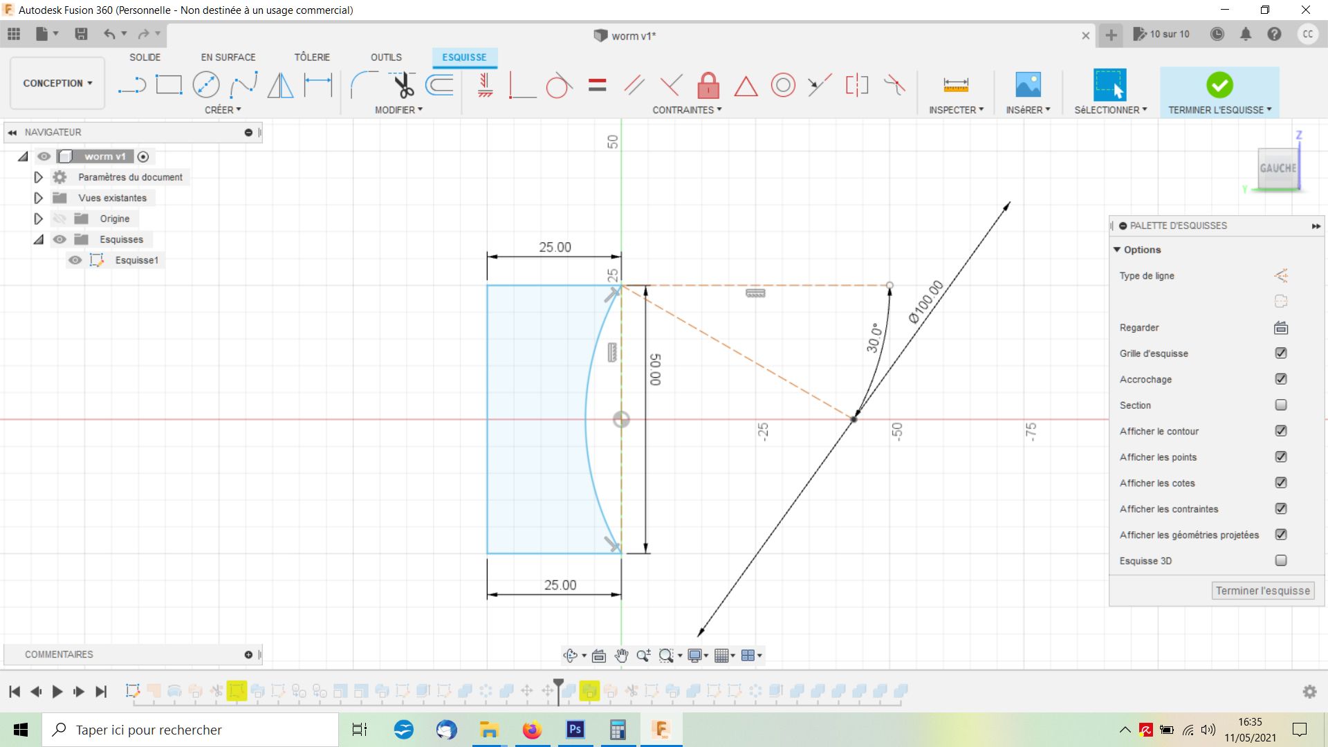

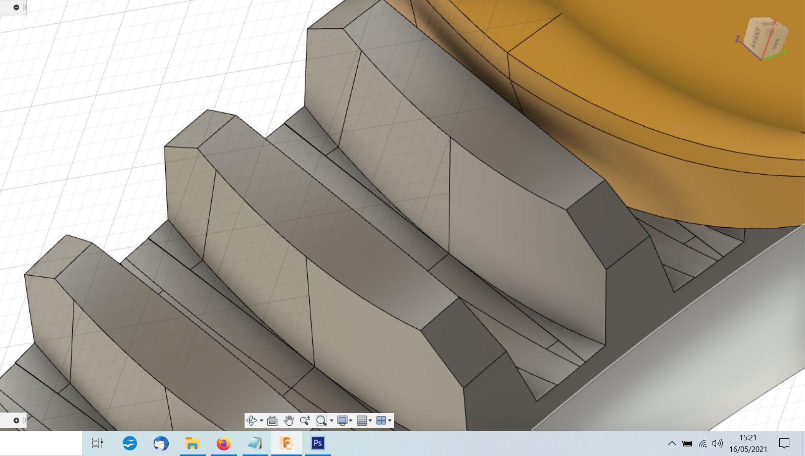

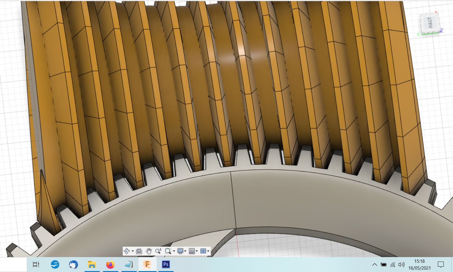

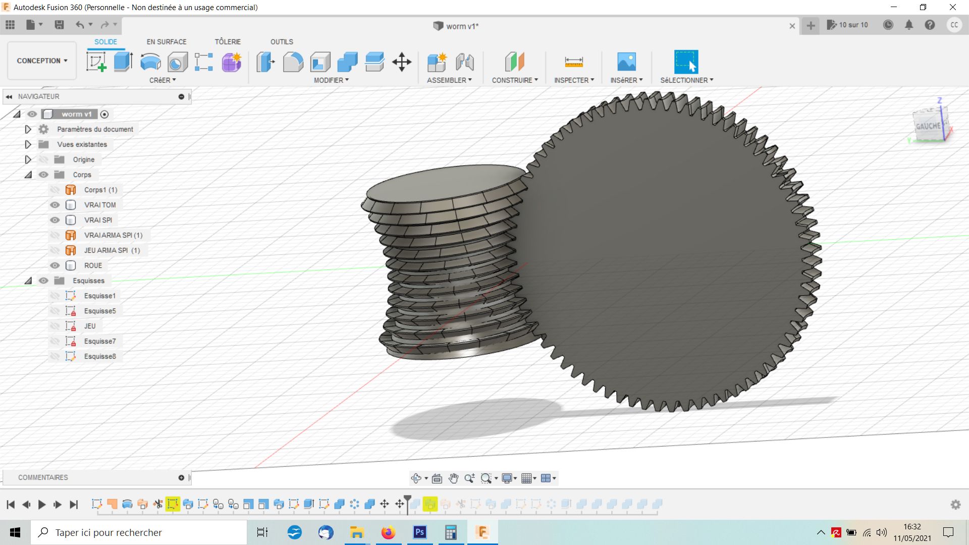

Après avoir pas mal galèré, j'ai fini par trouver une piste 🙂, je rééditerai après avoir modifier quelques trucs, dont moins de spires, dents plus profondes, jeu, ect... :
Là ça m'a l'air pas mal, mm si je vois encore qlqes petites choses à régler, dont un jeu plus important :
J'ai fait ça de façon empirique en tâtonnant.. j'ai choisi de rajouté de la matière au tambour plutôt que d'en enlever, mais l'inverse aussi ça l'aurait fait et peu être mm mieux 😉.
La roue fait environ 10 cm de diamètre.
Il y a 20 heures, Yellow T-pot a dit :
Le tambour couvre la roue sur 60° et le sillon fait 12 révolutions
Par flemme de détailler car n’étant pas sur que ce sujet intéresse du monde, je n'ai mit que des photos, qui me paraissent quand mm explicites.
Si vous avez des questions ou des idées à me suggérer n’hésitez pas à en parler ici 😉

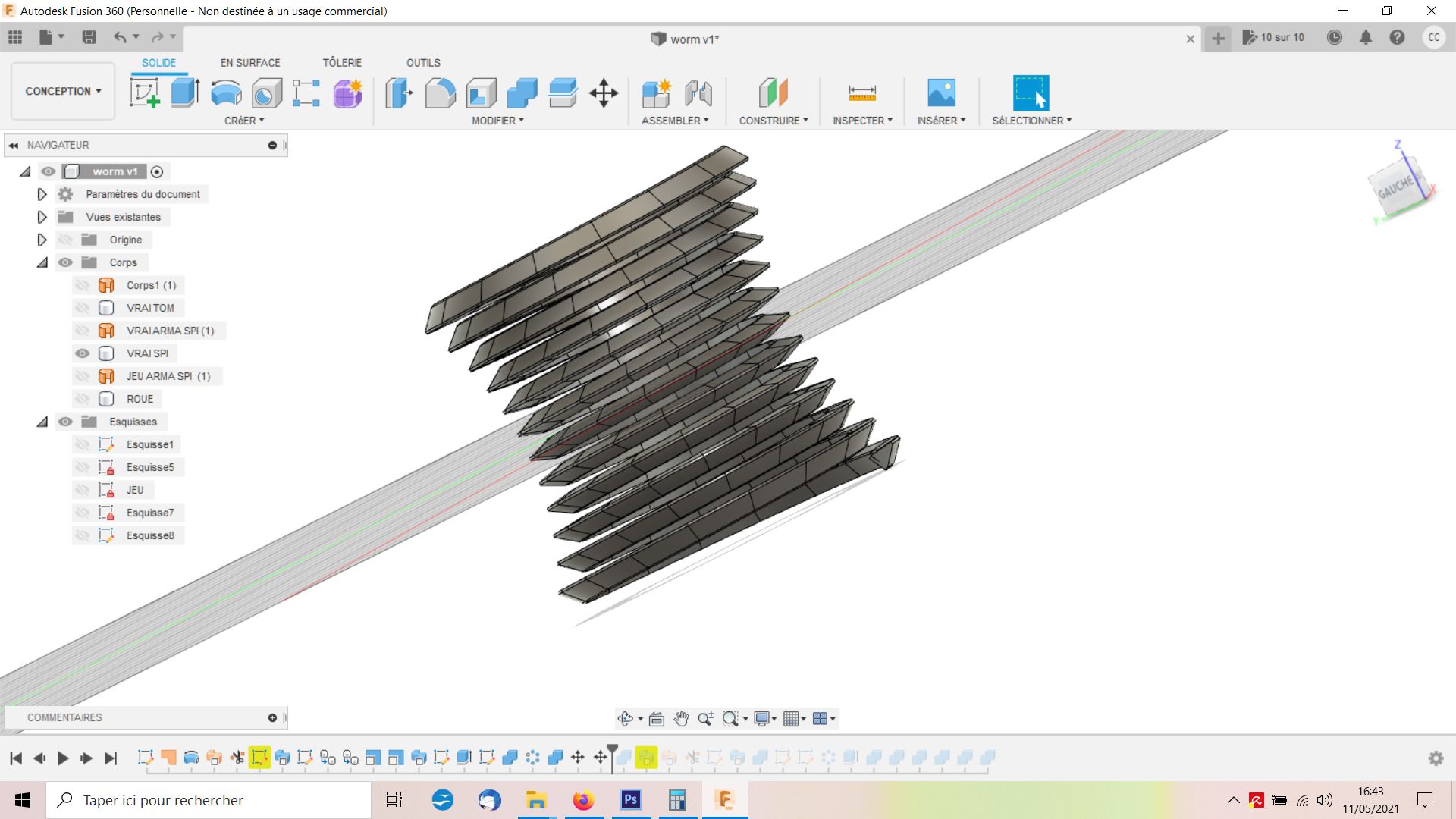

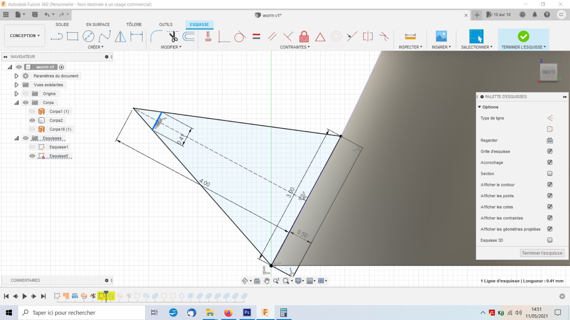

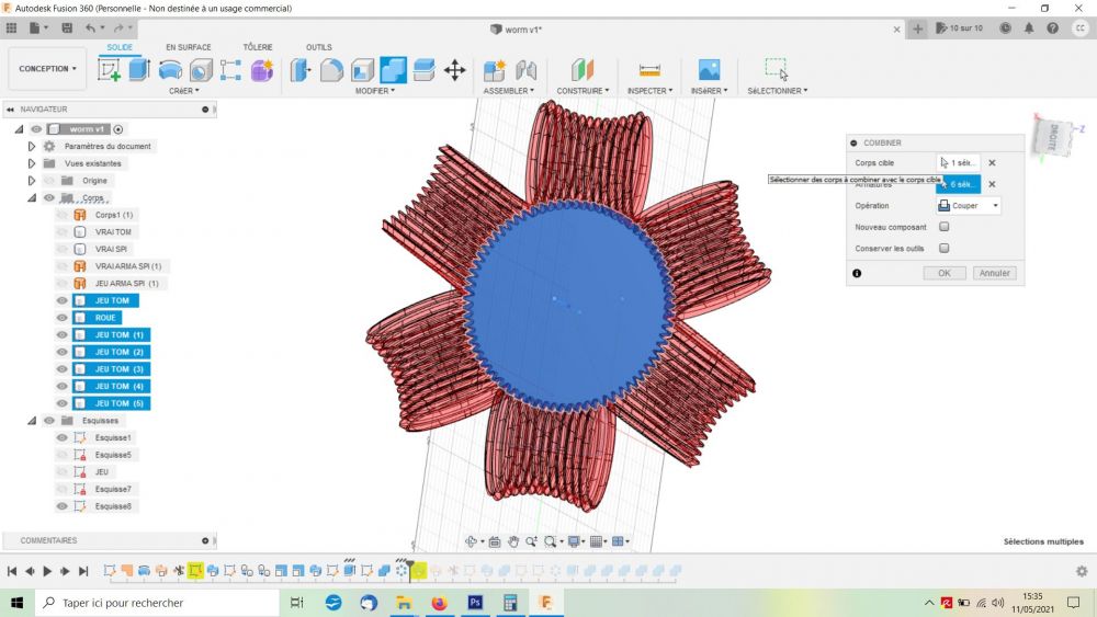

Il y a 8 heures, gerardm a dit :
Ton profil de dent est-il en développante de cercle ?
@gerardm, Non, pour la partie vis j'avais commencé à le faire mais les calculs faisaient trop ramer l'ordi, du coup j'ai simplifié par des plans trapézoïdaux.
Autrement concernant les dents de la roue, les courbes ont étaient calqués sur l'empreinte de la vis+jeu en rotation :
